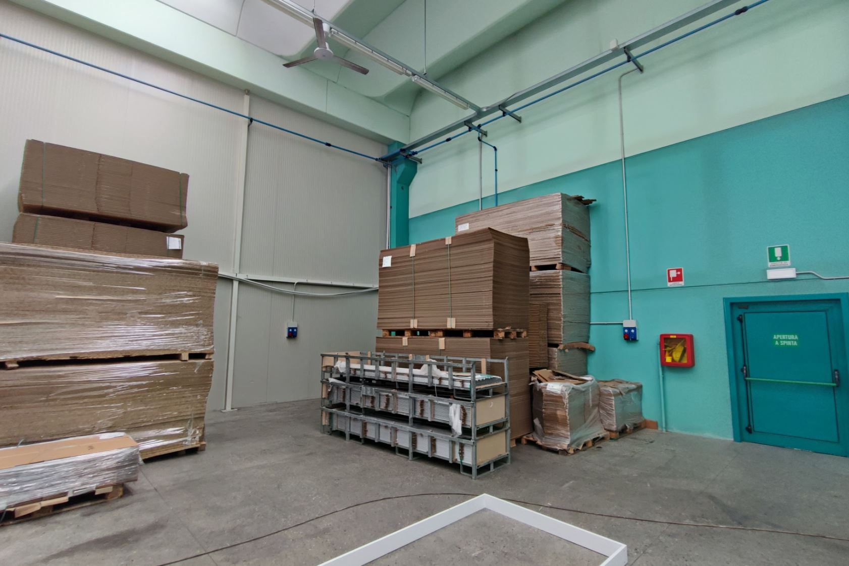

Facciamo qualche esempio, giusto per approfondire.
Nell'officina di cui sto parlando non vi sono depositi propriamente detti. Si tratta di un unico capannone da 3000m² nel quale i materiali sono stoccati liberamente in base alle esigenze contingenti.
Il quantitativo di cartone supera i 5000kg e non ho un deposito, rientro nell'attività 34?
Secondo me sì

Tom Bishop ha scritto: mar apr 18, 2023 05:58 Il quantitativo di cartone supera i 5000kg e non ho un deposito, rientro nell'attività 34?
io in questi casi presento la attività 70 e non la 34, così includo anche altri materiali combustibili sicuramente presenti (es. imballaggi plastica, polistirolo, ecc..)
sempre concordato con vari Comandi

Secondo me, no attività 34 e no attività 70.
Poi chiaramente fai come credi: qualche volta è capitato anche a me di attaccare il padrone dove dice il somaro...
Ma questa non è l'officina di cui parlavi nel post originario, giusto?

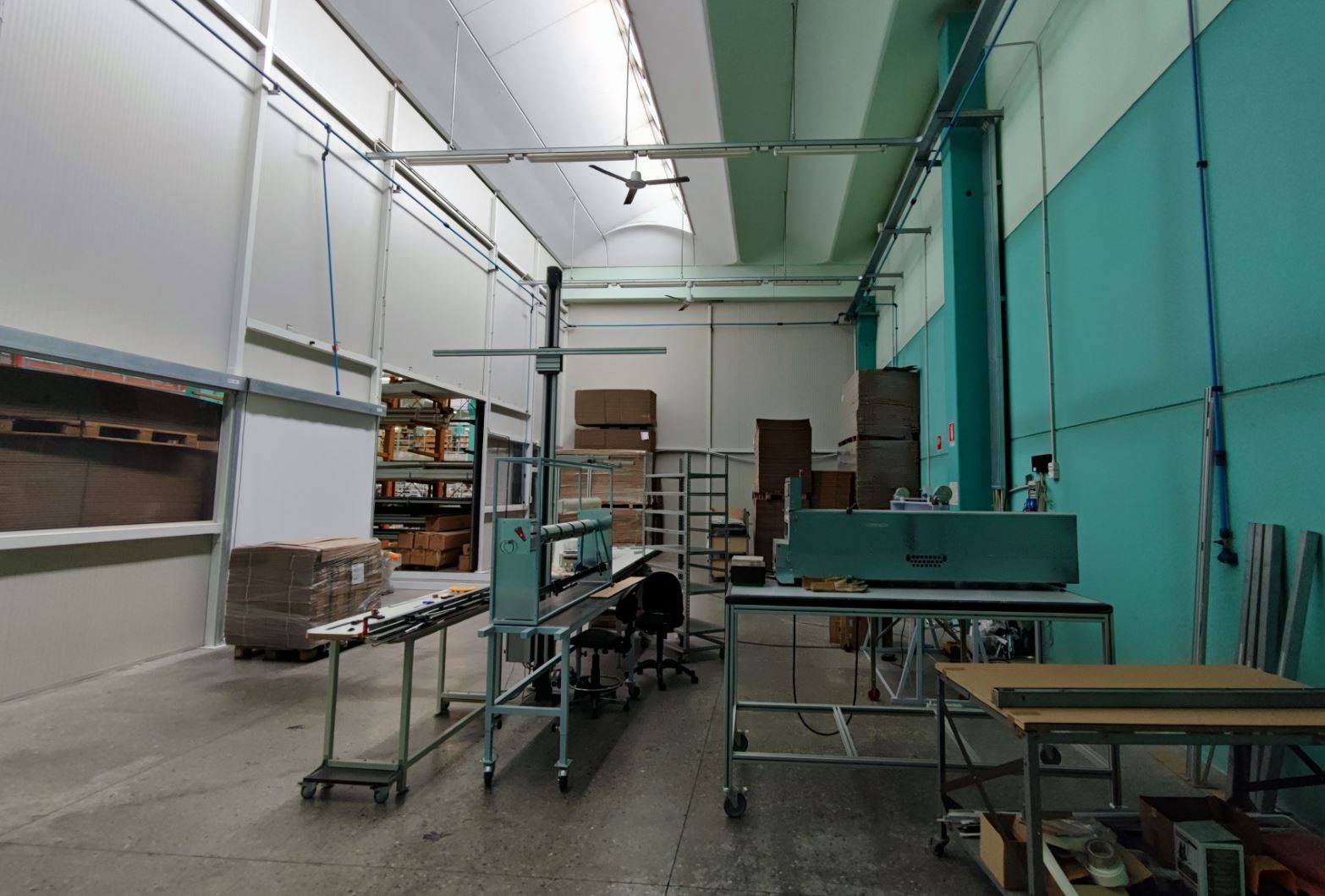

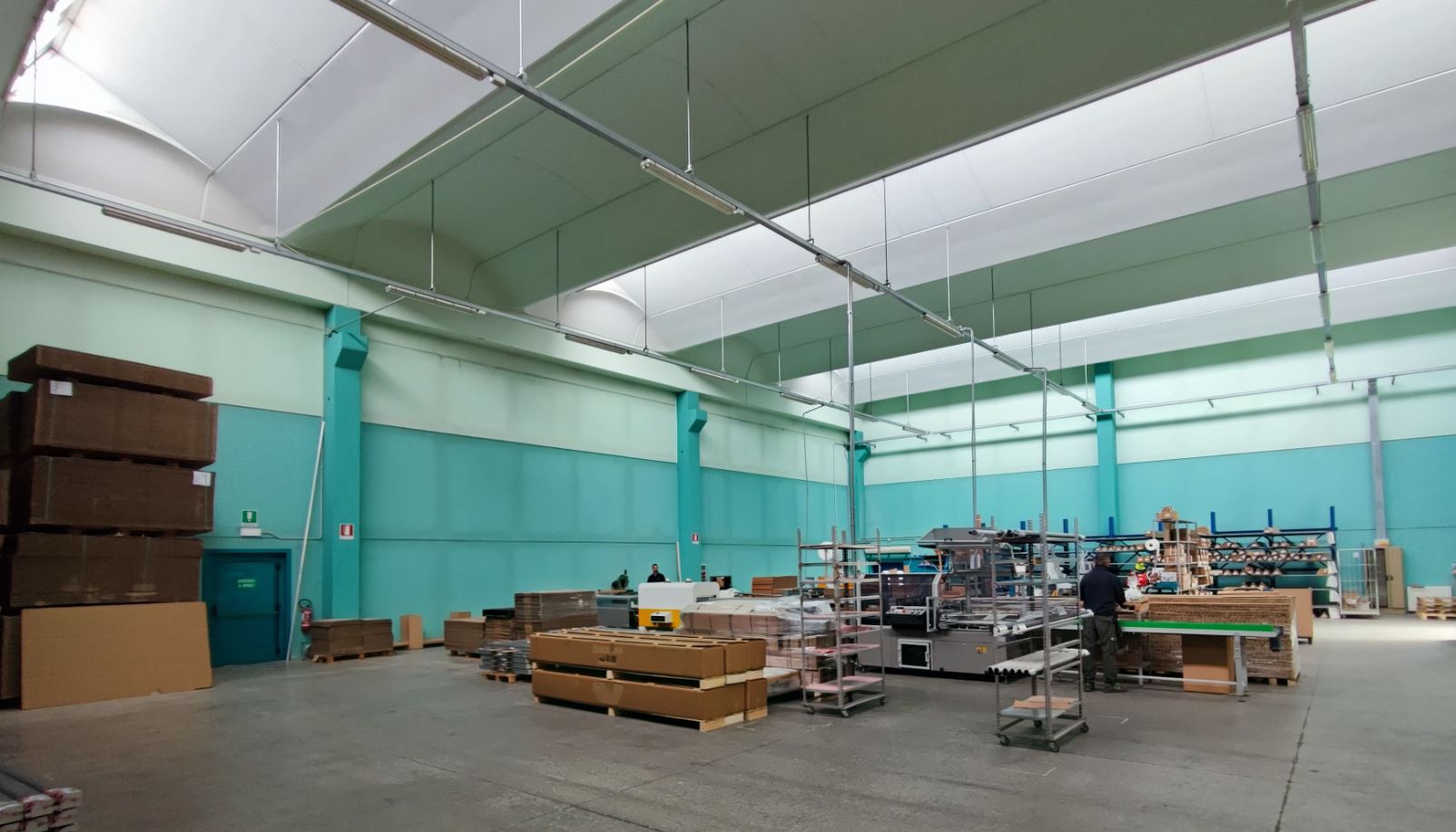

Messaggi: 6243
Re: Officina >25 addetti >1000m² > 5000kg
inge26665 ha scritto: mar apr 18, 2023 08:42 Ma questa non è l'officina di cui parlavi nel post originario, giusto?
Si tratta di uno stabilimento con più officine, questa è un'altra.

Tom Bishop ha scritto: mar apr 18, 2023 08:51
Solamente perchè, secondo me, in questo caso, non c'è neppure l'attività di lavorazioni meccaniche a freddo...
Apparentemente sembrano più lavorazioni cartotecniche, queste sì, soggette (attività 33).
Messaggi: 6243
In realtà in questa porzione dello stabilimento l'attività principale è la 38.2.C in quanto confezionano tende.
