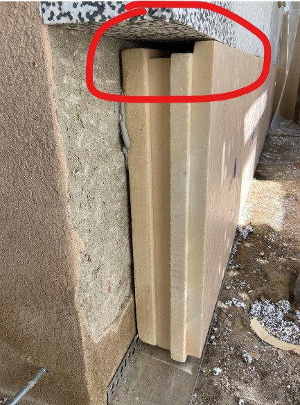

Salve secondo voi è un problema questa fessura che si è creata per l'utilizzo di pannelli diversi ? (XPS quelli con maschiatura e EPS normali)
I pannelli sono di 14cm ma premetto che anche con il 12cm rientrava nei parametri, quindi sono stati messi 2cm "in abbondanza"
Immagine 2023-03-29 124522.jpg (97.58 KiB) Visto 869 volte

Mi sembra un lavoraccio poco professionale, con tentativo di mascheramento tramite il pannello esterno. Chissà altrove!

Duracell20 ha scritto: mer mar 29, 2023 12:46 Salve secondo voi è un problema questa fessura che si è creata per l'utilizzo di pannelli diversi ? (XPS quelli con maschiatura e EPS normali)
Direi che è un punto di discontinuità importante. Sarebbe stato sufficiente sagomarlo.
Peraltro non toccano nemmeno sul profilo di partenza o è solo una mia impressione?

Andavano rifilati sopra e sotto.
Quel buco è un ponte termico per carenza di coibentazione, lungo quanto la parete.

Magari con un lavoro opportuno di schiuma poliuretanica o similari si riesce a sistemare, l'aria chiusa è comunque un'isolante.

marcoaroma ha scritto: mer mar 29, 2023 18:40 Magari con un lavoro opportuno di schiuma poliuretanica o similari si riesce a sistemare, l'aria chiusa è comunque un'isolante.
Schiuma poliuretanica? Ma stiamo scherzando, vero?
Devono tirare via i pannelli e rifarli. Mi piacerebbe poi vedere se i due materiali usati sono compatibili e fanno parte della stessa certificazione ETA.
