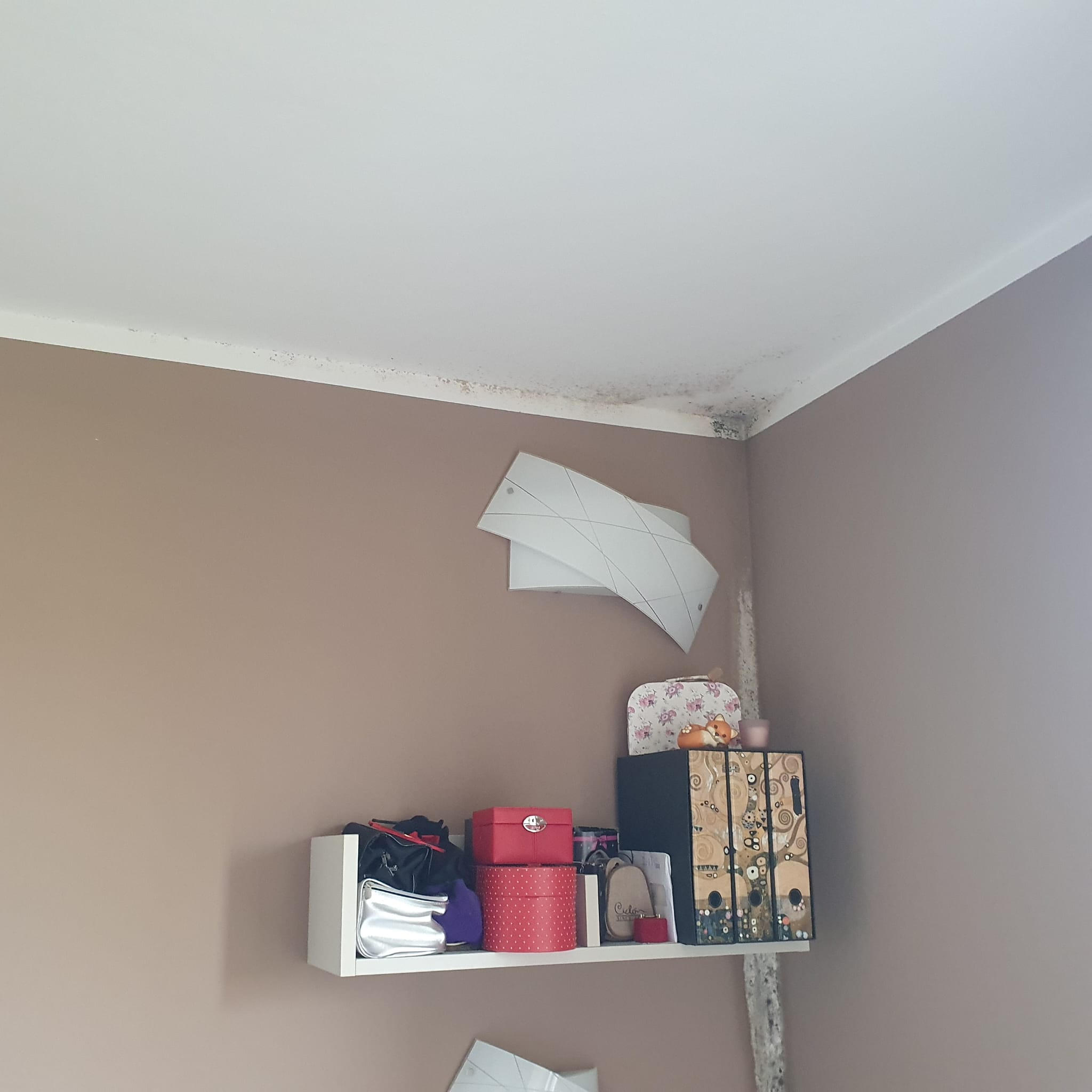

Ho un caso di un condominio in cui si manifesta muffa sui muri post cappotto (110%). La parete incriminata è d’angolo tra quella esterna (orientamento sud/ovest) e una parete tipo cassa vuota (il fabbricato è lungo e c’è un giunto sismico. In pratica c’è una parete poroton, uno spazio vuoto di circa 10-12 cm e di nuovo la parete poroton dell’appartamento confinante).
Della foto, la parete arredata è quella del giunto sismico. Sopra e sotto l’appartamento è scaldato
Hanno cambiato anche le finestre, ma i proprietari giurano che arieggiano costantemente… e tenderei a credergli: non sembrano vogliano andare “a soldi” e hanno ammesso che in alcuni punti la muffa si presentava anche gli scorsi anni, ma dicono che da quando è stato terminato il cappotto (circa 2-3 mesi fa) la situazione è molto peggiorata.
Sono andato a vederlo, devo tornare con l’impresa per capire meglio, intanto volevo farmi un’idea per non presentarmi impreparato. Le mie spiegazioni varie
_ in buona fede sono convinti di arieggiare, ma meno di quello che fanno realmente
_ il cappotto in corrispondenza del giunto sismico non è stato chiuso (giustamente) e c’è un ponte termico importante, ma non risolvibile prolungando il cappotto
Vorrei verificare anche cosa succede nelle stesse pareti dei piani sopra e sotto, il proprietario di questo appartamento mi ha detto verbalmente che anche altri hanno questo problema ma finora non sembra essersi lamentato nessuno
Le soluzioni potrebbero essere:
_ si riempie l’intercapedine sismica con delle palline di polistirolo (spero sia chiaro…), l’ingegnere dice che non preclude la funzione antisismica. Per fare questo bisognerebbe comunque trovare il sistema di non farle uscire dall’apertura tra le due pareti. A livello di sgravi fiscali, in teoria non è una parete fredda, ma è innegabile che lo sia. La trasmittanza sarebbe superiore ai limiti di legge, ma nel caso potrebbe configurarsi come la correzione di un evidente ponte termico. Se tecnicamente sarà possibile mi sembra una buona soluzione
_ fanno il cappotto internamente
_ si monta la VMC

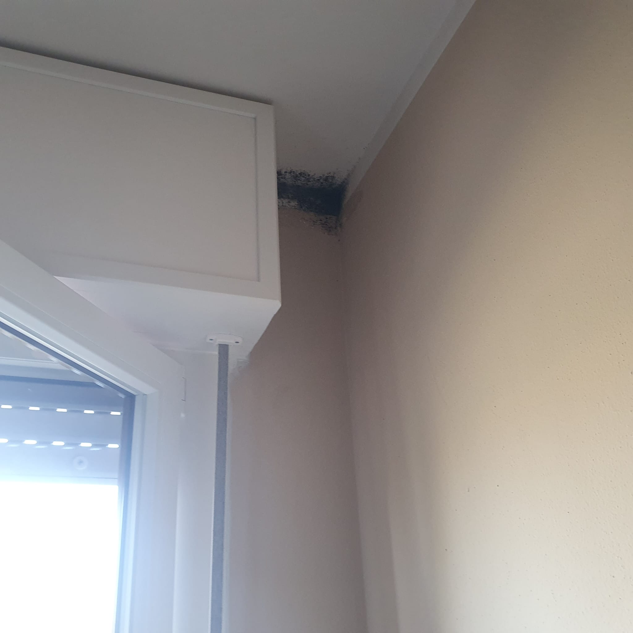

(metto anche la foto di muffa vicino al cassettone della tapparella, quello è solo su parete esterna)

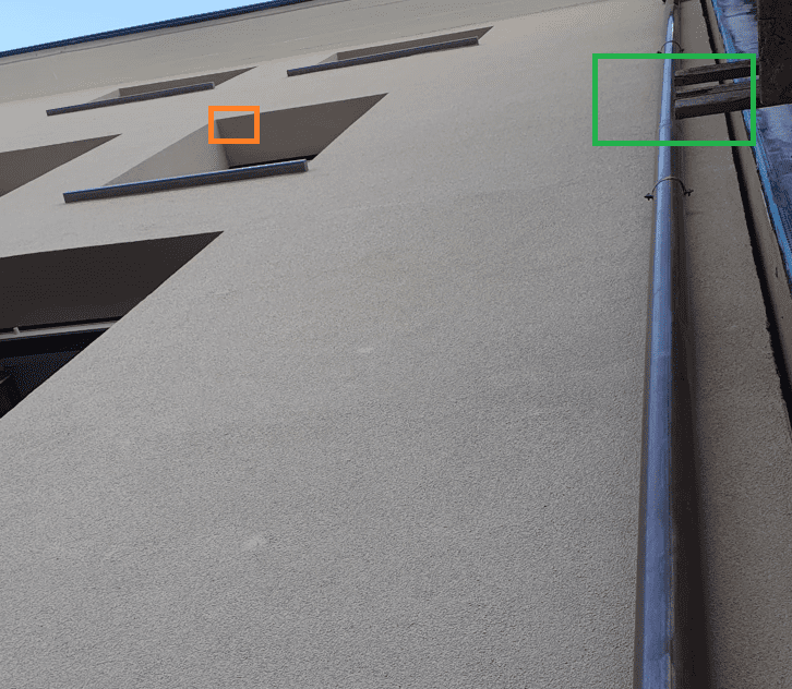

(quel nero che va verso il cassonetto... come lo spieghi? li sei in facciata, dovrebbe esserci il cappotto all'esterno...; ci han murato lingotti d'oro o d'argento???)
Stessa foto: cos'è quella macchia lenticolare sulla destra? non è un'infiltrazione, vero?

Mah, guardando la prima foto: se la parete esterna in cui si trova quella finestra ha il cappotto, e lo stesso prosegue anche sopra, mi sembra "impossibile" che si formi condensa in quel punto, dato che la parete che da verso il giunto sismico dovrebbe essere quella laterale (se capisco bene dalle spiegazioni), sarebbe più logico che si formasse sullo spigolo perpendicolare, che per quanto si eviti di arieggiare i locali dovrebbe essere comunque più freddo rispetto alla parete cappottata.....
Secondo me quindi si tratta di infiltrazione di acqua che (magari dal giunto) in qualche punto penetra nella parete frontale sotto il cappotto, scorrendo lungo lo spigolo verso la finestra e ristagnando sotto. Magari l'infiltrazione c'era anche prima, ma senza il cappotto evaporava all'esterno, o comunque penetrava molto meno e non arrivava fino all'interno, ora invece il cappotto fa "da tappo" verso l'esterno e quindi il muro si bagna per tutto lo spessore, arrivando fino dentro.
Nella seconda foto invece potrebbe anche starci che sia condensa (sempre che quella parete sia verso il giunto, e non esterna), ma 2 cause diverse per lo stesso fenomeno va un po' contro il principio del rasoio di Occam....
Non a caso, sempre nella seconda foto, la zona ammuffita "scende" verticalmente lungo lo spigolo... secondo me è acqua che cola giù dallo spigolo, non semplice condensa.

certamente, prossima settimana ci torno e ne farò altre anche da fuoriSe ti capita di andare i cantiere e condividere altre foto, anche da fuori, volentieri.
c'è il cappotto esterno, la spiegazione che mi sono dato ragionandoci è che era una situazione preesistente (i proprietari avevano ammesso che avevano problemi di muffa anche gli anni scorsi) e probabilmente è proliferata proprio per il cappotto. Ma magari in questo punto basta il trattamento per una rimozione accurata e non dovrebbe più riformarsi (lingotto d'oro permettendo...quel nero che va verso il cassonetto... come lo spieghi? li sei in facciata, dovrebbe esserci il cappotto all'esterno...;
ora tu e boba mi avete fatto venire il dubbio, anche perchè segue lo spigolo in maniera un po' sospetta (non sono assolutamente un esperto di muffa, ma questa cosa mi sembra strana)cos'è quella macchia lenticolare sulla destra? non è un'infiltrazione, vero?

non lo so per perto ma mi sembra la proliferazione di una situazione già in essere. anche perchè così nera non penso sia venuta fuori in 3 mesise la parete esterna in cui si trova quella finestra ha il cappotto, e lo stesso prosegue anche sopra, mi sembra "impossibile" che si formi condensa in quel punto
nella foto con finestra e cassonetto, la parete finestrata dà verso esterno (ovviamente..) l'altra verso un'altra stanza dello stesso appartamentoa parete che da verso il giunto sismico dovrebbe essere quella laterale (se capisco bene dalle spiegazioni)
nella foto con applique e mensola, la parete arredata dà verso il giunto e quella non attrezzata è la esterna (con un grandangolo sarebbe venuta la finestra dell'altra foto)
spunto estremamente interessante, ma credo di non essermi spiegato bene in merito ai confini delle pareti. spero di essere stato più chiaro oraSecondo me quindi si tratta di infiltrazione di acqua che (magari dal giunto) in qualche punto penetra nella parete frontale sotto il cappotto, scorrendo lungo lo spigolo verso la finestra e ristagnando sotto. Magari l'infiltrazione c'era anche prima, ma senza il cappotto evaporava all'esterno, o comunque penetrava molto meno e non arrivava fino all'interno, ora invece il cappotto fa "da tappo" verso l'esterno e quindi il muro si bagna per tutto lo spessore, arrivando fino dentro.
non ho capito se sei per la parrocchia dell'infiltrazione o della condensa...Nella seconda foto invece potrebbe anche starci che sia condensa (sempre che quella parete sia verso il giunto, e non esterna)Non a caso, sempre nella seconda foto, la zona ammuffita "scende" verticalmente lungo lo spigolo... secondo me è acqua che cola giù dallo spigolo, non semplice condensa.

il cassonetto è nuovo.. ma non avevo una scala. prossima volta lo apro. ma la muffa è talmente scura che mi fa pensare che più che un problema nuovo era un problema vecchio che continua (scritto meglio in un messaggio precedente)in particolare l'angolo vicino al cassonetto (sarà stato coibentato?)

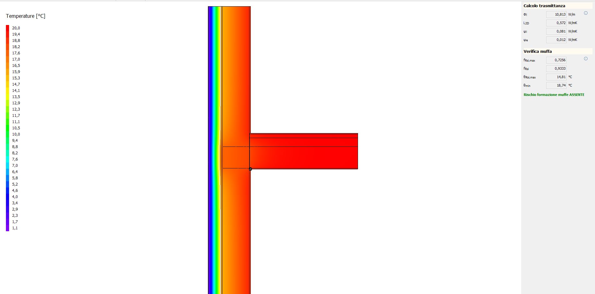

Con una termocamera probabilmente sovrapponi le "isoterme" e ricalchi la forma.
Sul giunto sismico, potrebbe esserci bypass termico e la parete diventa fredda. Ora con il cappotto può essere che si sia amplificato localizzato il problema, ma da che mondo è mondo, se hai bassa ur le muffe non si formano.
Si potrebbe veriricare a FEM cercando di capire cosa è cambiato da prima a dopo a livello di temperature superficiali e correggere, quell'angolo, con un pannellino a triangolo di calcio silicato

Io in questo caso sposerei più la causa delle infiltrazioni, non della condensa....
Troppo nero in così pochi mesi, se davvero fosse colpa della mancata ventilazione dovrebbe esserci muffa ovunque. Intendo dire: non così netta lungo uno spigolo, ma sfumata fino a una certa distanza dallo spigolo stesso. Lì, se volessimo correlare la presenza della muffa alla temperatura superficiale, dovrebbe essererci una differenza di molti gradi tra lo spigolo e il resto del muro, cioè mancare del tutto la coibentazione solo in quella sottile fascia.
Cioè, capirei attorno al cassonetto (se questo non viene isolato), ma lungo uno spigolo di una parete cappottata esternamente di fatto il ponte termico dovrebbe essere pressochè annullato, quella riga nera invece mi dimostra che lì o c'è un'interruzione del cappotto, o che c'è un ingresso di acqua da qualche parte (non originata da condensa).
E anche la seconda foto, la parte bianca lungo lo spigolo verticale cos'è? Sembra che si sia staccata la tintura, o addirittura un'infiorescenza (forse hanno provato a rimuoverla?) ma secondo me è proprio bagnato.

Farei anche una verifica sul cassonetto, sulla coibentazione.

Eh no! Il ponte termico si crea quando isoli ed avrai da un lato temperature superficiali elevate (sulla parete corrente) e nei pt temperature minori.boba74 ha scritto: mer mar 15, 2023 10:50 Sì, ma dove fai un cappotto esterno di fatto il ponte termico, non dico che sparisce, ma si dovrebbe ridurre drasticamente (cioè ci saranno differenze di decimi di grado tra lo spigolo e il resto del muro, troppo pochi per concentrare tutta la muffa in una zona così ristretta)
Prima erano minori ovunque, ma distribuite, ora si concentrano.
Se provi con la termocamera (ma anche a FEM) lo vedi benissimo
Re: muffa post cappotto
Allora, ho provato a calcolare da FEM il tipico ponte termico con cappotto esterno.SuperP ha scritto: mer mar 15, 2023 11:47Eh no! Il ponte termico si crea quando isoli ed avrai da un lato temperature superficiali elevate (sulla parete corrente) e nei pt temperature minori.boba74 ha scritto: mer mar 15, 2023 10:50 Sì, ma dove fai un cappotto esterno di fatto il ponte termico, non dico che sparisce, ma si dovrebbe ridurre drasticamente (cioè ci saranno differenze di decimi di grado tra lo spigolo e il resto del muro, troppo pochi per concentrare tutta la muffa in una zona così ristretta)
La temperatura sulla parete corrente, è pressochè la stessa che ho sullo spigolo e sul soffitto (circa 19°C un grado in meno rispetto alla temperatura dell'aria interna, e nemmeno mezzo grado in meno rispetto al resto della parete), ho anche esagerato mettendo una trave in c.a. su tutto lo spessore del muro: il cappotto esterno lascia fuori tutte le isoterme, lì il ponte termico vale quasi zero, se anche avessi una UR del 80% la muffa si formerebbe sull'intera parete e non solo sullo spigolo....
Bisognerebbe vedere anche con la termocamera, ma se in quello spigolo la termocamera mi desse 4-5°C di differenza allora significa che non c'è il cappotto.

posto anche una foto dall'esterno come mi era stato chiesto, in corrispondenza del rettangolo verde c'è la parete con la muffa lungo tutto lo spigolo, nel rettangolo arancione in corrispondenza c'è la muffa nera accanto al cassonetto.
l'edile è certo che non sia un problema di infiltrazioni; nessun altro condomino ha lamentato nulla.
non ho fatto ancora misurazioni di umidità o temperatura superficiale, ormai con questa stagione non so cosa potrei vedere.
proporremo comunque di riempire l'intercapedine sismica con i polistirolo in sacchi (tipo quelli per alleggerito)

Sei salito con la scala a controllare il cassonetto?
Umido con la mano sulla parete? Umidità sul fondo delle scatolette elettriche?
Infiorescenze?
(Poi siamo in lombardia dove non piove da 3 anni o in qualche zona un po' più irrorata?)

non sono entrato per niente. sono cose che avrei dovuto fare la prima volta, ma che per inesperienza sull'argomento non ho fatto... torna buono per la prossima sf..ortunaSei salito con la scala a controllare il cassonetto?
Infiorescenze?
io avrei voluto approfittare per approfondire e farmela un po' di esperienza su ponti termici e muffe, ma edile e amministratore mi stanno "dissuadendo" dal dargli troppo risalto. vedrò gli sviluppi dei prossimi mesi
sono in prov. di bologna, anche qui di pioggia molto poca
