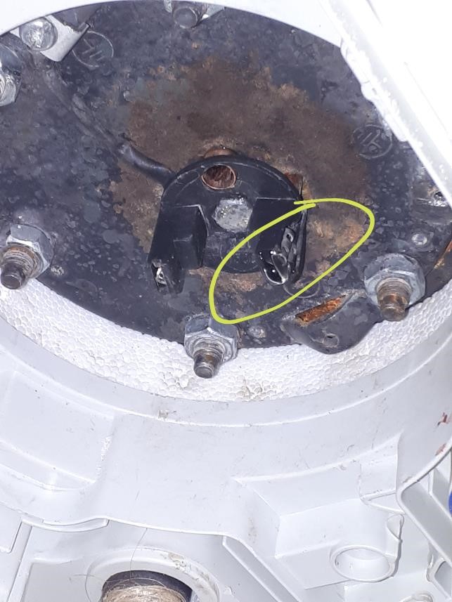

Ho un boiler elettrico verticale da 80 litri. Nel weekend ha smesso di funzionare e perdeva molta acqua. L'ho smontato e pulito dal calcare, sia il boiler che la piastra che lo chiude. Ho sostituito la resistenza ed il termostato. Ho rimontato tutto e funziona, l'acqua viene scaldata bene e la pressione sembra a posto.
Però purtroppo fa una goccia (ad intervalli regolari di un minuto) dal perno centrale della corona, quello su cui si montano la resistenza ed il termostato. Un po' pericoloso direi, perché la goccia passa dai contatti del termostato, inoltre devo lasciare un bicchiere sotto per raccogliere la perdita.
C'è qualcosa che si può fare senza dover rismontare tutto (sono esausto :yellow: ed essendo la guarnizione della resistenza nuova non saprei neanche dove intervenire)
Ho allegato delle foto che mostrano la perdita. Spero che qualcuno di voi mi possa aiutare/consigliare.
Saluti, Paolo

Se devi perdere intere giornate per smontare e rimontare il boiler elettrico, secondo me fai prima a cambiarlo, con quello che costa... :roll:

E per sistemare credo che tu non abbia molte altre possibilità se non smontarlo e rimontarlo.
