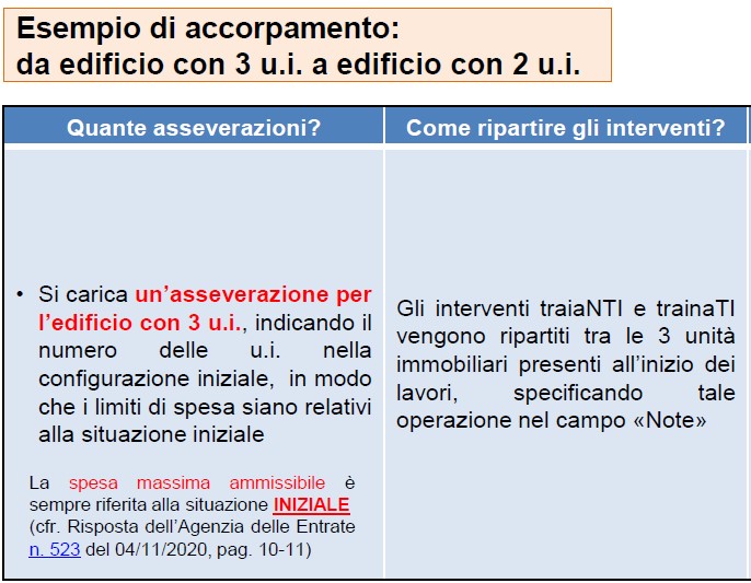

A livello di pratica ENEA, in caso di fusione o frazionamento non è comunque possibile riferirsi alla situazione finale: dovendo inserire un numero di UI pari a quelle iniziali, ciascuna con propri dati catastali, la vedo difficile farlo riferendosi alla situazione finale, prima di tutto perchè solo alla fine c'è un riaccatastamento, (quindi dati catastali diversi) e in secondo luogo ci sono delle unità in più o in meno, e non sarebbe possobile associare ad esse intervetni trainati, il cui numero deve invece essere riferito alle UI iniziali.vinz75 ha scritto: mar feb 21, 2023 09:58 Sono d'accordo con voi. Senza certezza, meglio non rischiare.

Per tanto ad esempio in un SAL intermedio devi per forza inserire le UI iniziali e mantenere i dati catastali iniziali, e farlo fino alla fine. Se poi a fine lavori la situazione catastale varia, non è comunque possibile tenerne conto nella pratica ENEA, se non modificando i dati catastali di ciascuna UI, ma sempre in riferimento alle UI di partenza (non si possono "aggiungere" altre UI nel caso di frazionamento, e non si possono "togliere" in caso di fusione).

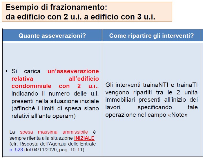

Rileggevo la guida
Ribadisce che la situazione iniziale serve per conteggiare il massimale.
Per quanto riguarda gli interventi dice ""vengono ripartiti". Non specifica come, ma riterrei che sia una ripartizione fittizia in parti uguali. O quanto meno tale che l'eccedenza sia quella oggettiva.
Rileggevo la guida

potresti mettere il link alla guida che la scarico anch'io? grazie
p.s. dice che gli interventi sono "ripartiti" ma se non dice come siamo punto a capo.

https://fire-italia.org/wp-content/uplo ... egrini.pdf

Appunto ricordavo anch'io che andassero ripartiti.

Eh, va beh, ma di fatto è come dicevo io, vanno sempre inserite le UI come se fossimo nella situazione di partenza.
ENEA non specifica come vadano "ripartiti" gli importi tra le varie ui, ma io resto dell'idea che andrebbero correttamente ripartiti in base alla separazione effettiva delle UI di partenza (esempio, ciascuna finestra si mette nella UI in cui si trovava prima, e non spalmata a millesimi tra tutte le UI). A livello di pratica ENEA ritengo che il condominio vada gestito come se fosse un caso di normale condominio, cioè come se non si dovessero avere frazionamenti o fusioni (queste ultime infatti esulano dal diritto o meno del bonus). Unico caso particolare forse sono le demolizioni e ricostruzioni, in tal caso infatti avremmo comunque delle UI "fittizie" e non corrispondenti a quelle di prima.

Tu parlavi di interventi su parti private, che quindi correttamente imputi UI per UI. Ma dal post di vinz si parlava di trainati tout-court.boba74 ha scritto: mar feb 21, 2023 15:39 a mio avviso un ascensore è trainato su parti comuni, non su parti private, perciò quello sì che va ripartito a millesimi, ma non va inserito nelle UI bensì nel condominio....![]()
Forse ho capito male io.
Re: Unificazione e ripartizione spese
Non era specificato, ma immagino che il problema si abbia per i trainati privati, che sono generalmente la maggior parte. I trainati su parti comuni non vengono associati alle UI ma restano a capo del condominio assieme ai trainanti.NoNickName ha scritto: mar feb 21, 2023 15:50Tu parlavi di interventi su parti private, che quindi correttamente imputi UI per UI. Ma dal post di vinz si parlava di trainati tout-court.boba74 ha scritto: mar feb 21, 2023 15:39 a mio avviso un ascensore è trainato su parti comuni, non su parti private, perciò quello sì che va ripartito a millesimi, ma non va inserito nelle UI bensì nel condominio....![]()
