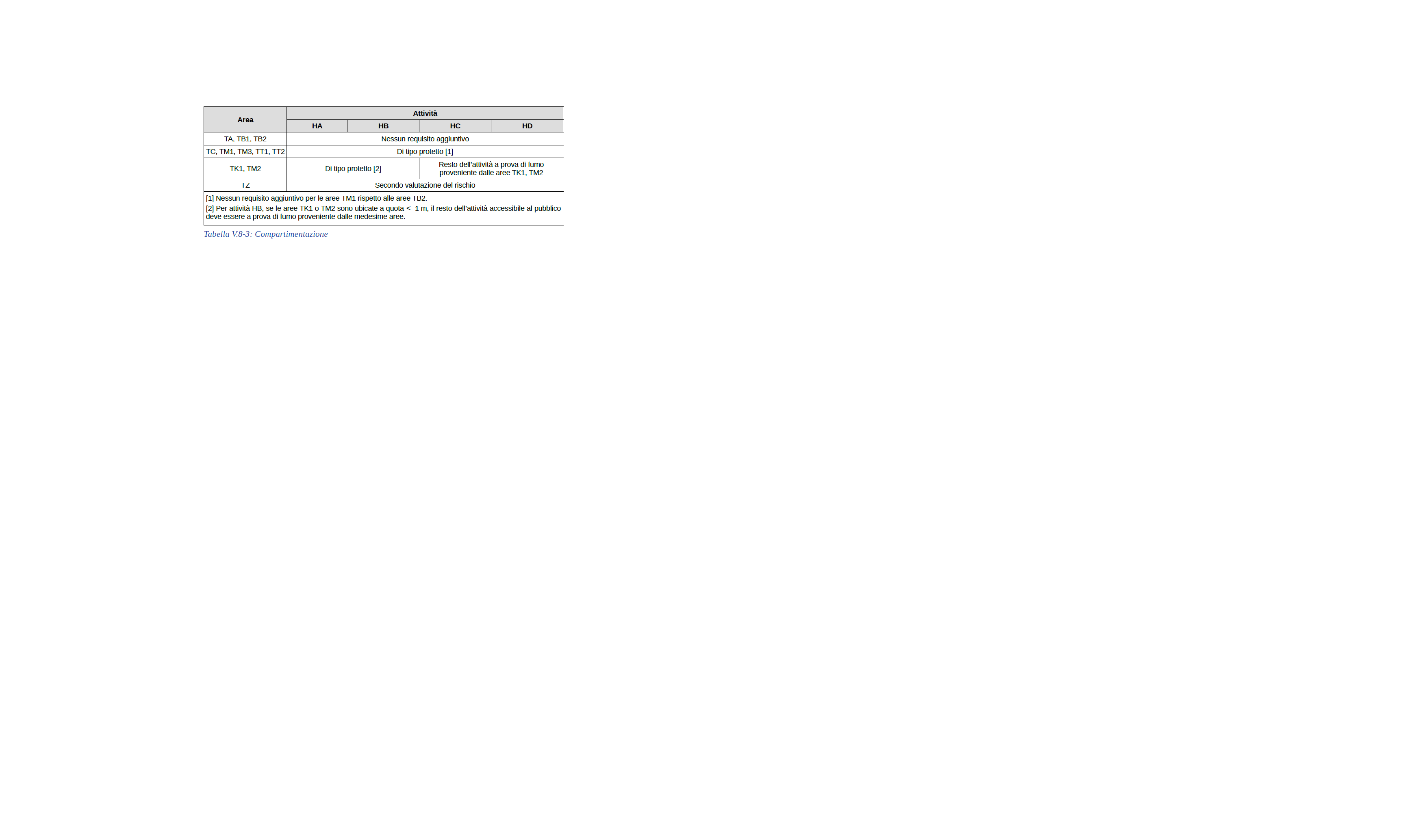

ho un problema con la tabella V.8-3 Compartimentazione allego immagine.
Ad esempio se considero le aree TC, TM1, TM3, TT1, TT2, quindi seconda riga sotto area, se l'attività ad esempio è classificata HD, mi richiede come requisito di tipo protetto.
Ma questo vuol dire che l'area TM1 (deposito) deve essere un compartimento assestante rispetto alle altre aree oppure che la comunicazione deve avvenire ad esempio tramite un filtro?

Il tuo deposito deve essere compartimentato verso l'area di esposizione e vendita. La comunicazione può avvenire con semplice porta tagliafuoco (meglio se Sa).

travereticolare ha scritto: ven feb 17, 2023 21:26 Il tuo deposito deve essere compartimentato verso l'area di esposizione e vendita. La comunicazione può avvenire con semplice porta tagliafuoco (meglio se Sa).
Grazie per la risposta e scusa se ti rispondo solo ora. Ho un'ultima domanda.
Ma anche per le aree a deposito, essendo compartimentata bisogna ricavare il rischio vita? E se devo ricavarlo anche per il deposito, anche per l'area carico scarico anche se è all'esterno?
Premetto sempre che le mie domande sono al fine di studio.
Messaggi: 4398
Re: RTV V.8 attività commerciale
Se è un deposito di pertinenza diventa un locale da inserire in V1 come luogo con rischio particolare, ma non gli assegni una Rvita diversa né riparti con tutti i 10 capitoli del Codice.

Concordo con weare.
Io di solito non assegno rischio vita come perchè lo considero solamente come area a rischio specifico. Tratto però alcuni aspetti specifici con i capitoli S (S.4 - S.6 - S.7 - S.8.)
