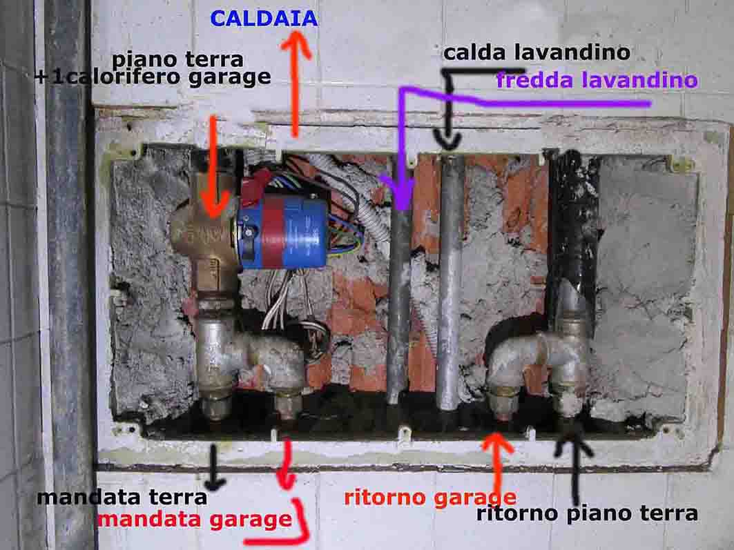

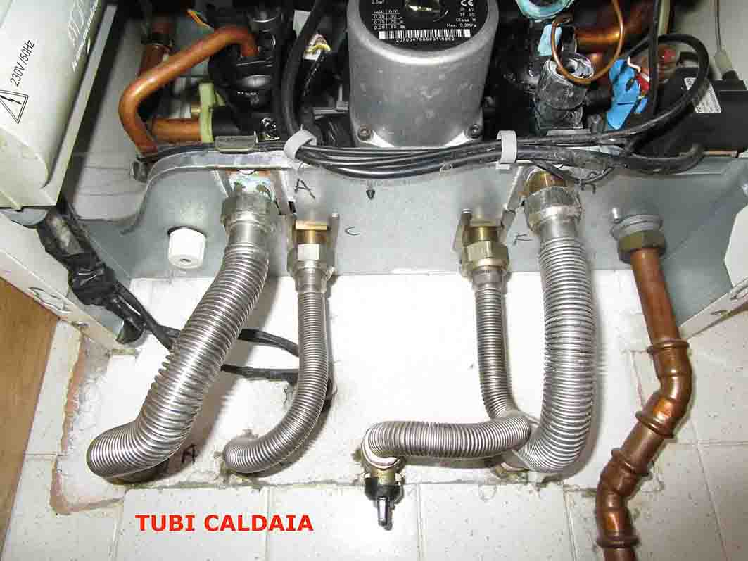

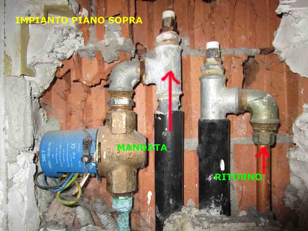

Buongiorno ho da sottoporre un problema :vivo in una villetta a schiera con riscaldamento monotubo diviso su due piani da 2 valvole di zona e 2 termostati,i caloriferi sono di alluminio con valvole caleffi 455 che possono lavorare sia in bitubo che monotubo, caldaia wolf CGG-1K-24 pompa con una velocita' . Il problema che riscontro e' che se accendo solo i caloriferi al primo piano essi scaldano se invece accendo solo i caloriferi al secondo piano scaldano poco o niente.L'inconveniente dei caloriferi che non scaldano al secondo piano scompare se le due zone sopra e sotto sono abilitate e funzionano contemporaneamente. Avendo ora installato un camino al primo piano devo poter far funzionare i caloriferi solo al secondo piano.
In teoria meno caloriferi da scaldare meno problemi ed invece no,non riesco a capire dove potrebbe essere il problema.
1) Ho provato a regolare le valvole da manuale fare anche delle prove diverse ma non cambia nulla il problema sussiste
2) Ho notato che quando accendo solo i caloriferi sotto (quelli funzionanti) il termostato della caldaia impiega alcuni minuti fra accensione e spegnimento fiamma (40-65 gradi) manometro 2atm
mentre per i caloriferi del piano superiore che hanno il problema se accesi da soli passano da 65 gradi a 35 in 1 minuto manometro 1,75 atmosfere.Anche alzando la pressione a 2,5 atm per i soli caloriferi zona sopra,tenendo i sotto spenti i caloriferi non si scaldano abbastanza
3) Se i caloriferi vengono accesi sia al piano sopra che sotto il problema non sussiste e fra accensione e spegnimento passano alcuni minuti ma il manometro segna 2,6 uscendo dalla zona verde il cui limite e' 2.5 atm
HELP
