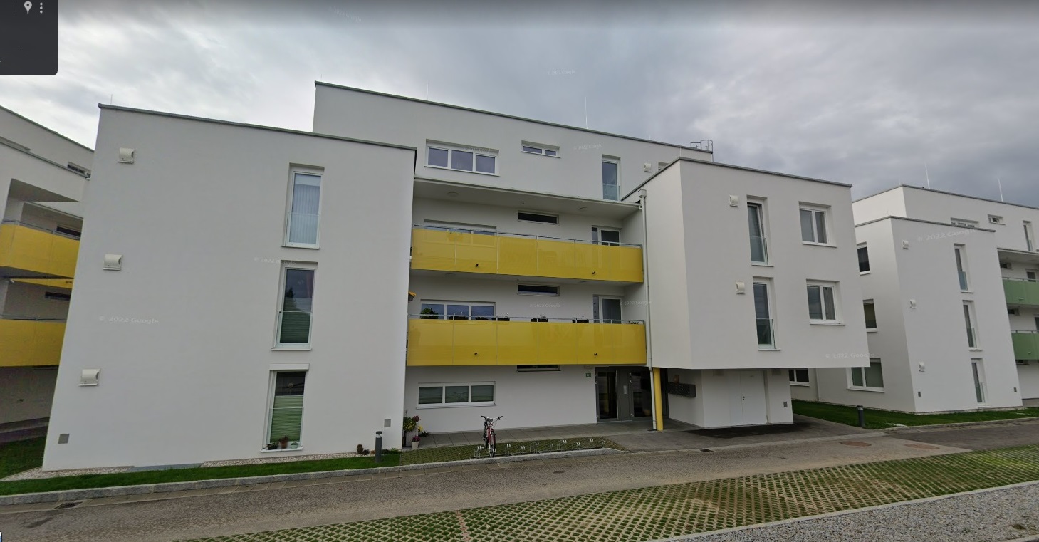

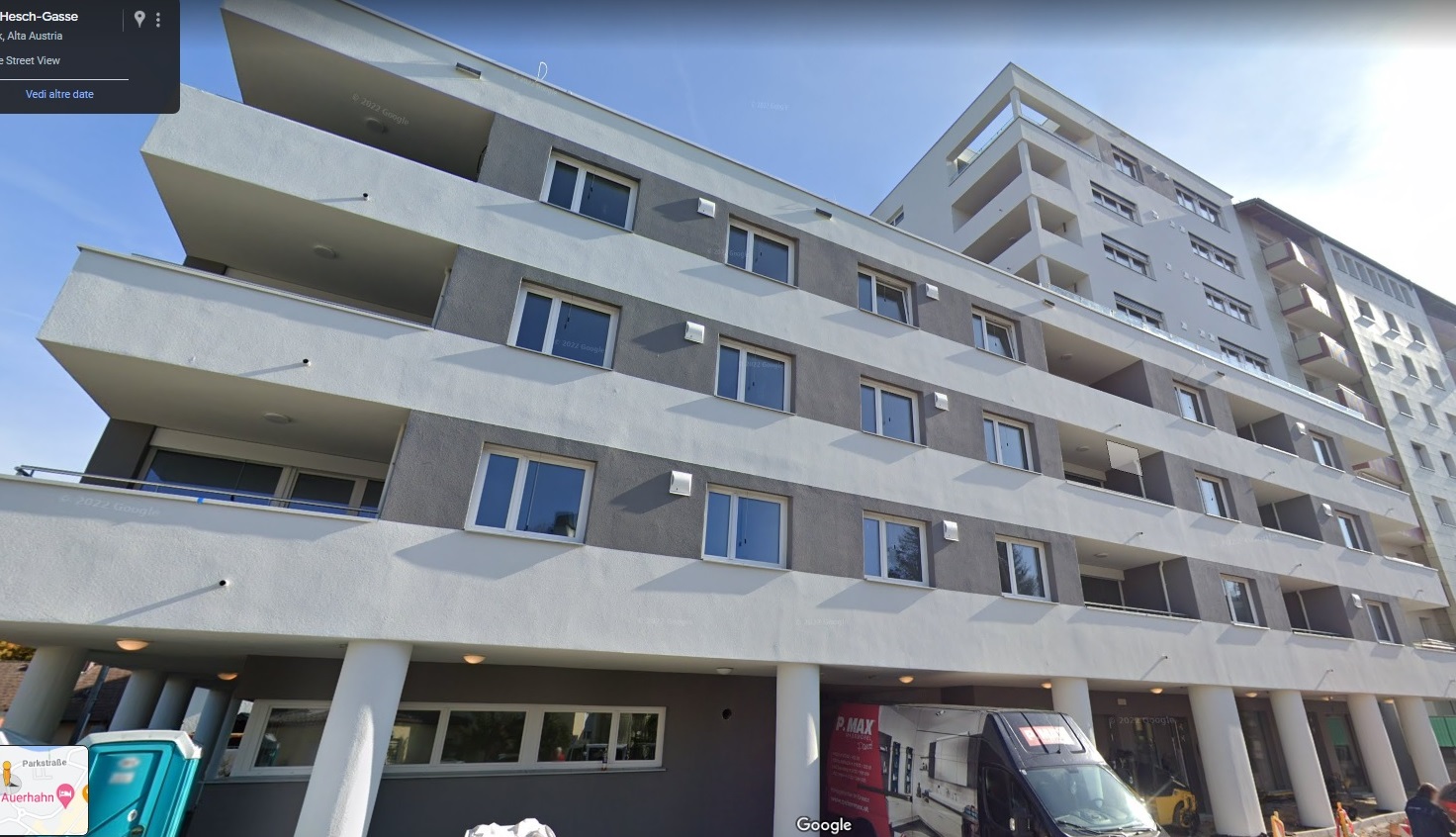

Aggiungo anche io un paio di commenti
È vero che una vmc puntuale a doppio flusso buona, dovendo fare un nome diciamo una zehnder comfospot, costa almeno 1000 euro.
E non dubito che una vmc con bocchette griglie e canali sia più efficiente e funzionale (migliore efficienza, migliore distribuzione, ecc).
Ma dato per scontato quanto sopra l'idea di proporre comunque nuove costruzioni con vmc puntuali è nata per semplificare il cantiere (passare i canali da 6/7/8 cm a pavimento e posizionare i distributori nella pratica qualche problema lo porta).
Problemi che sicuramente possono essere gestiti tuttavia soprattutto in ambito di edilizia non di lusso, perché non semplificarsi un po' la vita?
Sono stato in Austria la scorsa estate ed ho visto interi condomini fatti con questa logica.
Poi io vivo lontano dall'influenza di casaclima e devo dire che qua di vmc ne girano ancora poche.

Fortuna che poi non ci abiti.ponca ha scritto: mar feb 14, 2023 14:23 Problemi che sicuramente possono essere gestiti tuttavia soprattutto in ambito di edilizia non di lusso, perché non semplificarsi un po' la vita?

queste sono le foto di alcuni condomini austriaci vicino Salisburgo
- VOCKLABRUCK.jpg (320.22 KiB) Visto 28195 volte
- PINSDORF.jpg (237 KiB) Visto 28195 volte

quindi secondo voi la soluzione adottata in quei condomini di Salisburgo cos'è?
a) un obbrobrio energetico da cui stare alla larga
b) una soluzione di compromesso per garantire comunque un rinnovo d'aria (seppure non ottimale) ad abitazioni di fascia media, limitando i costi e la complessità dell'installazione
c) altro
c) altro

Forse una speculazione del progettista che aveva la mezza con il produttore delle unità.ponca ha scritto: mar feb 14, 2023 20:29 quindi secondo voi la soluzione adottata in quei condomini di Salisburgo cos'è?
Link a google street

Per me la b, solo dopo e se non è stata accettata la soluzione a doppio flusso, che comunque sarà sempre la mia proposta.ponca ha scritto: mar feb 14, 2023 20:29 quindi secondo voi la soluzione adottata in quei condomini di Salisburgo cos'è?
c) altro
