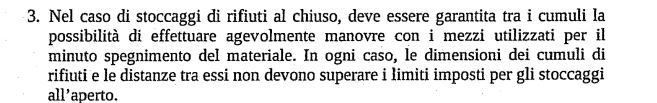

A proposito, V.5.4 comma 3
In ogni caso, le dimensioni dei cumuli di rifiuti e le distanze tra essi non devono superare i limiti imposti per gli stoccaggi all'aperto.
Allora vado a Tabella 3 per Rvita A3

Ma ho capito bene? 10 pidocchiosi metri di lunghezza di un cumulo, e devo tenere al chiuso 15 metri?

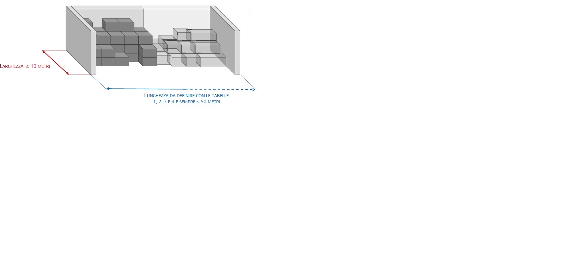

Re: Deposito rifiuti - distanze e irraggiamento
E' la larghezza che può essere al massimo 20 metri se non ho capito male...ho seguito un corso in settimana e c'era questa immagine esplicativa...
- Immagine.jpg (66.48 KiB) Visto 5196 volte

Ci ho pensato anche io, ma quale lato è "larghezza" e quale "lunghezza"? Allora scrivete lato corto / lungo.

Esatto, credimi è scritta decisamente male, ti lascia con 100 dubbi. A me i VVF risposero di fare un quesito al ministero... E ho detto tutto.weareblind ha scritto: sab feb 18, 2023 08:51 Ci ho pensato anche io, ma quale lato è "larghezza" e quale "lunghezza"? Allora scrivete lato corto / lungo.

Provo a rispondermi da solo.
Il punto 3 del 5.4 non richiama il 5.3, ma dice genericamente che le dimensioni dei cumuli e le distanze tra essi non devono superare i limiti imposti per gli stoccaggi allaperto.
Il paragrafo 5.3.2 da delle condizioni dimensionali destinate all'applicazione delle tabelle, peraltro non obbligatoria potenzo procedere con il calcolo analitico.
Ma allora quali sono queste dimensioni e distanze da rispettare ?
non so se ho capito bene il tuo dubbio, ma provo a rispondertiTerminus ha scritto: mer lug 26, 2023 23:47 Ma allora quali sono queste dimensioni e distanze da rispettare ?
parliamo del tuo caso
- profilo Rvita A3
- stoccaggio al chiuso
- altezza max cumuli 4 m oppure 4 ba**e
- volume max cumuli 450 mc
- larghezza max cumuli 20m oppure 10 m
visto il par. 5.4 comma 3, in funzione dei parametri sopra calcoli quindi la lunghezza max cumuli (<50m) - avrai stoccaggi tipo a tronco di cono -
Entri in tabella 3 e trovi distanza di separazione
(par. 5.3.2 al comma 15. È ammessa l'interpolazione tra i dati contenuti nelle tabelle l, 2, 3 e 4.)
la tabella 4 non la applichi tra stoccaggiTerminus ha scritto: mer lug 26, 2023 18:54 la Tabella 4 non dovrei applicarla, oppure va applicata comunque da fabbricato a fabbricato.
tra un fabbricato ed un altro a mio avviso torni ad usare il metodo tabellare o analitico del COPI (piastre radianti)
no questo punto riguarda solo la sistemazione degli stoccaggi all'apertoTerminus ha scritto: mer lug 26, 2023 18:54 c'è l'ulteriore condizione al comma 6 del par.5.4 di 1500mq di superficie del singolo cumulo all'aperto, che sarebbe da applicare anche al chiuso.

Per come la interpreto io Terminus, quel "in ogni caso" messo li nel paragrafo rimanda agli stessi vincoli dimensionali e di distanza degli stoccaggi all'aperto.

Par 5.4 comma 3 chiede le stesse prestazioni di accumuli all'aperto.Terminus ha scritto: mer lug 26, 2023 18:54 Riprendo la discussione perchè sto analizzando il caso di un deposito al chiuso di 1000mq di materiale sfuso in A3.

5.3.2 comma 1 dice che si applica per accumuli all'aperto, per cui mi pare che hai ragione.
Da li discendono tutte le dimensioni che hai detto e l'uso della tabella 3 come scritto da stfire. Tra due fabbricati anche per me COPI e piastre radianti.
Quindi 5.3.2 fornisce i limiti dimensionali, di vario genere.
Io ho inserito divisione tra deposito e cernita rifiuti e uffici. I rischi della mansione ufficio non mi parevano compatibili coi rischi della mansione operaio.
Confermo, scritto malissimo.
il comma 3 del par. 5.4 estende il rispetto dei vincoli dimensionali per depositi all'aperto a quelli al chiuso.Terminus ha scritto: gio lug 27, 2023 18:50 Ma il par.5.4 non cita il precedente 5.3.2, parla solo di requisiti dei depositi all'aperto.
non richiama il par. 5.3.2 ma per me è evidente che a quello si riferisce ("..limiti imposti per stoccaggi all'aperto").
questo è assolutamente vero, non c'è scritto, ma..Terminus ha scritto: gio lug 27, 2023 18:50 Il 5.3.2 è dedicato solo al possibile (non obbligatorio) uso delle tabelle e detta le condizioni per tale uso, non dice che quelle condizioni dimensionali sono da generalizzare.
se io calcolo con metodo analitico le distanze di separazione tra cumuli, verosimilmente riducendone i valori tabellati, posso avere dimensioni maggiori di quelle vincolate per metodo tabellare? non mi sembra sia possibile nel mondo VVF

Ho un deposito di bal.le di plastica, quindi Rvita A3. Stoccaggio del tipo TSC, TSP e TSB. Quindi ho intere aree con presenza di ba**e di plastica e altre aree con rifiuti a parete o in box.
Se le aree di stoccaggio hanno lunghezza pari 5, devono essere posizionati a 14 m da altre aree di stoccaggio? Mi sembra limitante. Per depositi al chiuso, servono capannoni con superfici enormi... Io ho aree di deposito lunghe quasi 30 m, significa che tra depositi prospicienti devo mantenere 28 m, con due cumuli ho finito la dimensione del capannone.
Il paragrafo 5.7 dice che posso anche non rispettare la larghezza (profondità) dell'area di stoccaggio di 10m o 20m, a seconda se il cumulo è accessibile da 1 o due lati e quindi aumentare la profondità. Io ho impianto a diluvio a copertura di tutta l'attività, progettato per spegnere l'incendio. Fino a dove posso spingermi con la larghezza/profondità del cumulo?

Riprendo la discussione per spulciare ancora il DM.
Sono previsti depositi in baie all'aperto protette da tettoia A1 o A2, oppure in baie al chiuso.
Per la configurazione all'aperto prima si citano le aree senza pareti, raggiungibili da tutti i lati, poi si citano le baie, le quali di per sè non sono raggiungibili da tutti i lati, anzi possono essere anche in batteria con un solo lato libero per ciascuna baia.
Per le dimensioni si ha l'unica limitazione dei 1500m2 per baia (par 5.4-6) e poi la verifica della profondità (leggasi larghezza) non maggiore di 10m (par 5.7-1) ma aumentabile con l'impiego di sistemi di spegnimento quantomeno sull'area eccedente i primi 10 metri.
La larghezza della baia (leggasi lunghezza) non ha limite se non quello dei 1500mq.
Quindi in teoria potrei avere una baia all'aperto 10x150m (lato aperto 150), con l'unica condizione di verificare il distanziamento dal lato aperto mediante la procedura analitica (e con cumulo alto 4 metri basterebbero circa 21 metri di distanza del bersaglio).
Vi torna il tutto o mi sto lasciando qualcosa per strada ?
