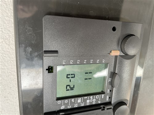

buongiorno a tutti qualcuno sa dirmi a cosa serve questa scatolina che ho sotto la caldaia ?
sopratutto a cosa serve e come va' programmata se ha funzione specifica allego foto grazieee

Cenvax eBUS - Opentherm Interface ZIF 250
Interfaccia eBUS/OpenTherm per il collegamento di regolatori compatibili con eBUS (ad esempio un regolatore Vaillant calormatic) a caldaie compatibili con opentherm (ad esempio baxi, immergas)

Lo ZIF 250 traduce i comandi inviati dal controllore in un comando OpenTherm riconoscibile dalla caldaia.
In linea di principio sono i classici comandi per il funzionamento del riscaldamento centralizzato e/o dell'acqua sanitaria e dei valori impostati di temperatura, o della potenza desiderata della caldaia per le caldaie modulanti.
Per il funzionamento in cascata, con la manopola deve essere impostato l'indirizzo di ogni caldaia partecipante alla cascata, che corrisponde all'indirizzo con cui la relativa caldaia è nota nel controllore (da 11-24).
Immagino che le tre caldaie abbiano tre indirizzi adiacenti, tipo 11-12-13 o una cosa così.

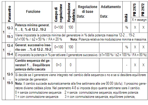

secondo te questo passaggio successivo che valori metteresti per gestire la cascata in % calcolando che sono tre calkdaie da 35kw?
parlo dei passi 12.3-12.4-12.5

Allora in 12.3 devi mettere la minima modulazione di ogni gruppo in rapporto alla potenza massima, ad esempio se il max è il 75% e la minima è 30%, devi mettere 30/75=40%
In 12.4 devi mettere la potenza alla quale deve essere avviato il secondo generatore. Ad esempio 75%
in 12.5 devi mettere una selezione. Se vuoi equilibrare le potenze tra i generatori metti 2, altrimenti 0. Se vuoi anche ruotare il generatore principale in maniera da equilibrare le ore di funzionamento e equilibrare le potenze metti 3, altrimenti 1.
Se le caldaie sono uguali io suggerisco di mettere gli stessi parametri in 12.x, 13.x e 14.x
Io suggerisco per cominciare:
12.3, 13.3 e 14.3 = 30%
12.4, 13.4 e 14.4 = 95%
12.5, 13.5 e 14.5 = 1
Poi vediamo se funziona tutto e cambiamo se serve.
Attenzione, però: parto dal presupposto che gli accumuli acs e riscaldamento siano collegati a tutte e tre le caldaie in parallelo.
Se così non è, bisogna cambiare i parametri.

secondo te al 12.1 io ho impostato 2 che ne pensi e che differenza c'e' tra 1 e 2?

– POTENZA : il bruciatore viene pilotato per erogare una certa potenza, indipendentemente dalla temperatura alla quale eroga il calore.
Con la regolazione in POTENZA la SEQUENZA, prima di chiamare una caldaia successiva, aspetta che la precedente eroghi il massimo della sua potenza.
– TEMPERATURA : il bruciatore in SEQUENZA riceve un "set-point" di temperatura da mantenere all'uscita della caldaia. Tutte le caldaie chiamate a funzionare dalla SEQUENZA, se sono comandate in TEMPERATURA, erogano una potenza uguale fra di loro.
La scelta di questo parametro e del parametro alla pagina successiva rappresenta l'arma migliore per ottimizzare il rendimento stagionale della SEQUENZA.
