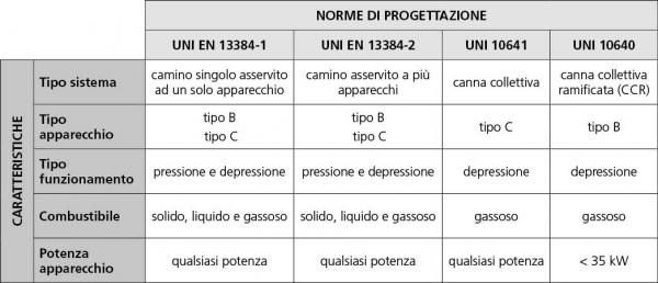

Ciao,
qual'è il riferimento normativo per il canale da fumo di un generatore a condensazione di tipo C (<35 kW) collegato ad una canna fumaria collettiva?
Quali sono (se ci sono) i limiti di distanza e altezza tra caldaia e canna fumaria?

alsio ha scritto: mar gen 24, 2023 10:25 qual'è il riferimento normativo per il canale da fumo di un generatore a condensazione di tipo C (<35 kW) collegato ad una canna fumaria collettiva?
norme di progettazione camini.jpg (31.77 KiB) Visto 1124 volte

Grazie,
ma nella 10641, non trovo nulla sui canali da fumo del singolo genratore.
Sbaglio a guardare?
