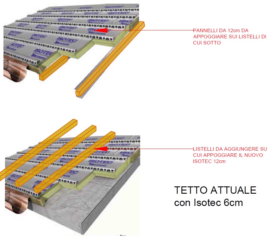

Salve per una villetta con tetto in cemento e Isotec 6cm il computo del 110% prevede l'aggiunta di altro Isotec 12cm da appoggiare sopra l'esistente.
Il progettista vuole prevedere dei listelli da ancorare sopra l'Isotec esistente per poi appoggiarci il nuovo Isotec da 12cm creando così una doppia ventilazione.
Secondo voi è una soluzione valida perchè non l'ho mai vista
Grz
Immagine 2023-01-23 114931.jpg (121.58 KiB) Visto 759 volte

Nella pratica non penso funzioni o porti dei vantaggi.
Con la soluzione proposta isoli ma lasci un'intecapedine d'aria di rinnovo che porta aria fredda, quindi lo strato isolante rimane comunque i primi 6 cm di isotec.
La soluzione più corretta è rimuovere il vecchio isotec e fare 14/16 cm di isolante, più listello per ventilazione.

A questo punto gli dico di appoggiare il nuovo 12cm sull'esistente 6 togliendo i correntini di quest'ultimo per un totale di 18 cm di poliuretano
