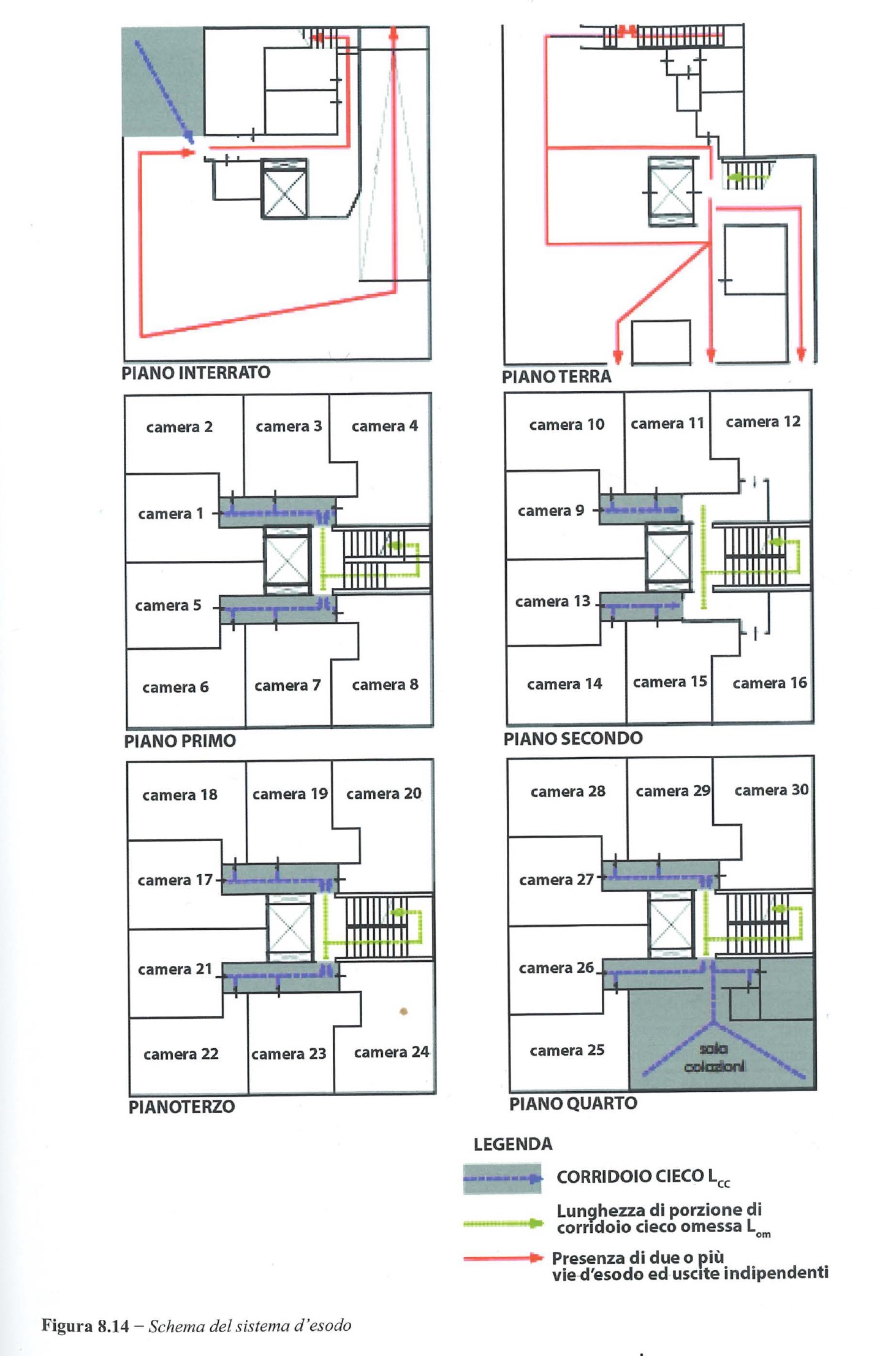

Ho allegato un file dalla quale si vede chiaramente che si prende in considerazione la lunghezza del corridoio cieco dalla porta della camera e non da punto più lontano della stessa (nonostante le camere non abbiano porte EI30. Il libro è scritto da VVF e sono esempi applicativi del codice (non faccio nomi).....
ESTRATTO DA NOTA RIVISTA CON ESEMPI APPLICATIVI
Screenshot 2023-01-28 alle 16.04.09.jpg (489.65 KiB) Visto 2996 volte

Non mi pare siano riportati "sgravi" relativamente al conteggio della lunghezza del Corridoio Cieco. Una delle novità, quando uscì il Codice, fu proprio questa, ovvero, che a differenza delle precedenti regole tecniche, il tratto all'interno delle camere contava.
Poi, può essere che esista qualche chiarimento in merito, al momento non mi viene in mente però. Appena rientro in ufficio controllo sul libro che citi.

travereticolare ha scritto: sab gen 28, 2023 19:32 Non mi pare siano riportati "sgravi" relativamente al conteggio della lunghezza del Corridoio Cieco. Una delle novità, quando uscì il Codice, fu proprio questa, ovvero, che a differenza delle precedenti regole tecniche, il tratto all'interno delle camere contava.
Ciao, hai verificato per quanto riguarda il corridoio cieco? ho provato a sentire dei funzionari ma anche loro non mi sanno rispondere :(:(:(:(
