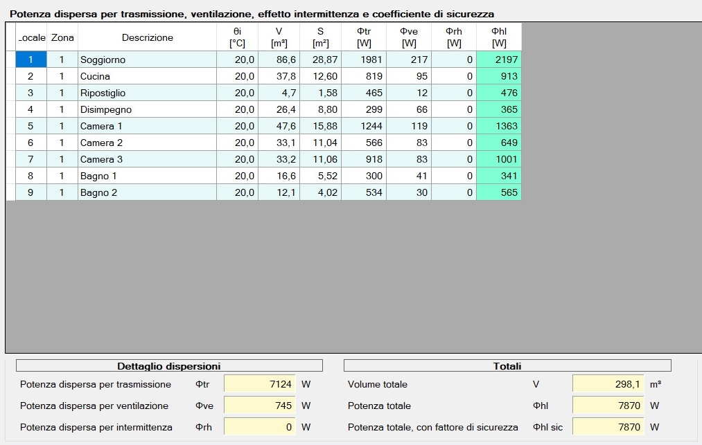

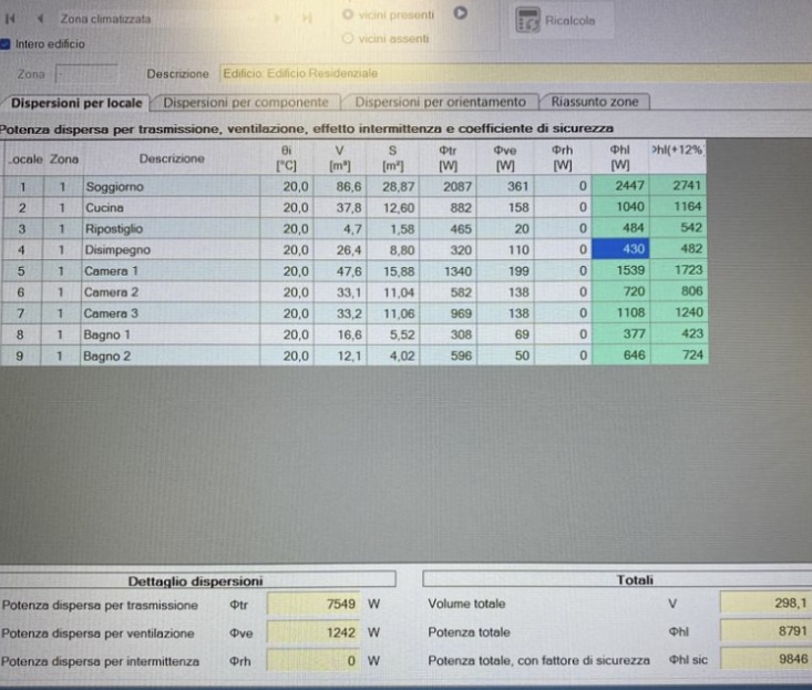

Mi riallaccio a quanto esposto nel seguente post in quanto il discorso è andato avanti ed ho fatto i calcoli:
viewtopic.php?t=31735
Isolamenti inesistenti, salvo la sostituzione degli infissi.
Il risultato delle dispersioni è quello che si vede in allegato… questo ad esempio è un 4 locali da 100/110 mq, siamo praticamente a 9 kW a -5^C (bassa pianura padana) UNI 12831.
In questo caso il cliente vorrebbe caldaia a condensazione , impianto di riscaldamento a radiatori in alluminio e impianto di raffreddamento con multi split r32 .
Che alternative ci sono ?

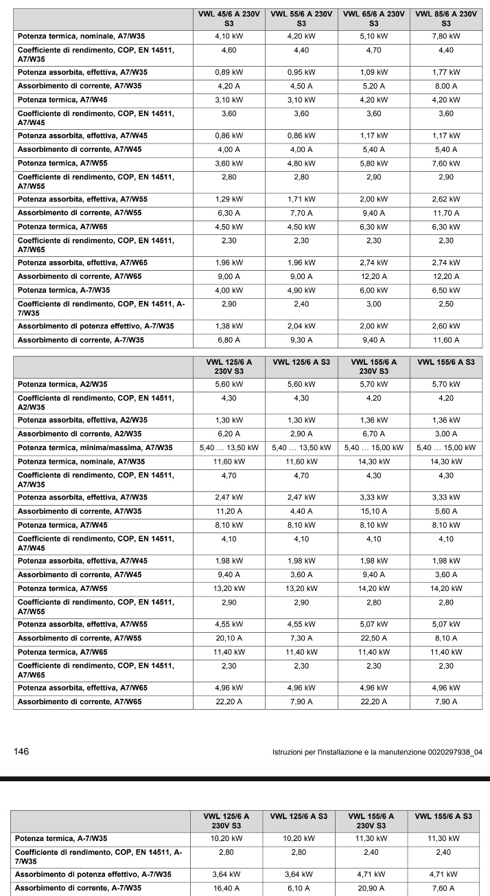

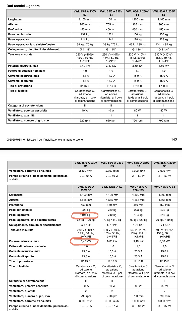

Ad esempio, immaginando soluzioni no gas, con pompa di calore tipo Vaillant con gas r290 credo proprio ci vorrebbe una taglia 125 (oppure 85 + integrazione con resistenze elettriche).
I valori di potenza max assorbita, ed i pesi dovendo installare su balcone esistente , sono importanti….

Stai guardando la tabella sbagliata per il dimensionamento con Vaillant! Quelle sono le prestazioni per il COP, devi guardare le tabelle alle potenze massime sulle spedifiche tecniche in funzione poi della temperatura di mandata che pensi di impostare, funzione dei terminali.ingpignolo ha scritto: ven gen 13, 2023 23:28 Ad esempio, immaginando soluzioni no gas, con pompa di calore tipo Vaillant con gas r290 credo proprio ci vorrebbe una taglia 125 (oppure 85 + integrazione con resistenze elettriche).

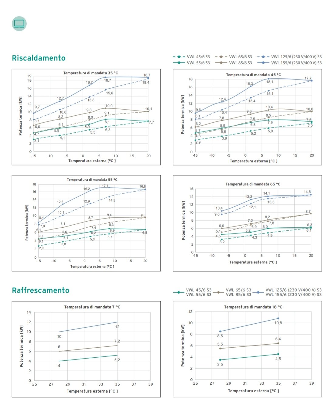

Me li farò mandare … intanto ho trovato i grafici online…SuperP ha scritto: sab gen 14, 2023 11:02Stai guardando la tabella sbagliata per il dimensionamento con Vaillant! Quelle sono le prestazioni per il COP, devi guardare le tabelle alle potenze massime sulle spedifiche tecniche in funzione poi della temperatura di mandata che pensi di impostare, funzione dei terminali.ingpignolo ha scritto: ven gen 13, 2023 23:28 Ad esempio, immaginando soluzioni no gas, con pompa di calore tipo Vaillant con gas r290 credo proprio ci vorrebbe una taglia 125 (oppure 85 + integrazione con resistenze elettriche).
Prendendo in esame la taglia 85 , che mi sembra la più grande proponibile in condominio esistente abbiamo:
- Con mandata a 45^C resa 8 kw
- con mandata a 55^C resa poco sotto 8kw
In ogni caso comunque non ce la faccio solo con pdc
Ci vorrebbe un impianto a pavimento, aumento la resa portandola quasi a 9kw e riduco la dispersione verso i box che ci sono sotto
Ma significa rifare tutto il sottofondo… e comunque con max 8/10 cm tra sottofondo e pavimento si fa poco
- 9EAE7FA2-E75E-4448-B043-4E906E5EA85B.jpeg (180.22 KiB) Visto 9756 volte

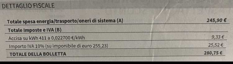

Comunque da ultima bolletta siamo a 0,68 al kwh ad esempio per casa mia

A breve uscirà un mio corso dedicato a questi casi e magari potresti trovarne utilità.
Nel tuo caso la potenza che la pdc deve fornire è al massimo 7.5kW. Nessuno ventila 0.5vol/h con -5°C esterni e nessuno applica 12% in sicurezza. Nessuno ha zero apporti interni. E magari hai anche lasciato le maggiorazioni per orientamento.
Devi passare da un dimensionamento di potenza a uno energetico. Se manca questo passaggio non avrai mai nessuna pompa di calore che potrà essere utile.
Probabilmente nella realtà, usando un funzionamento h 24 (o circa) arriverai al massimo a 6kW.
A che temperatura riesci a dare, al massimo 7kW circa, con i radiatori? IN base a questo scegli la taglia. Se vuoi essere tranquollo, metti il kit di resistenze elettriche modulanti (quelle di vaillant vanno a step di 0.8kW)
PS: il fatto che tu paghi l'energia 0.6€/kWh non vuol dire nulla. Io la pago 0.23€/kWh.
PPS: https://www.vaillant.it/downloads/vgoa- ... 075881.pdf
Oltre i 55°C non ha senso andare con i radiatori, anche a livello di comfort per non avere combustione del pulviscolo atmosferico. Con la taglia 85 copri i carichi termici.

Togliendo le maggiorazioni per orientamento e usando 0,3 vol/h (è plausibile?SuperP ha scritto: dom gen 15, 2023 11:47A breve uscirà un mio corso dedicato a questi casi e magari potresti trovarne utilità.

Per il prezzo dell'energia non so come fai a pagarla così poco
- Senza titolo.jpg (134.92 KiB) Visto 9647 volte
Re: prospettive 2030-2040
a mio parere è vero soprattutto il contrario, magari sei fortunato ed hai un prezzo bloccato da qualche contratto, e il governo Draghi penso avesse fatto un decreto per bloccare l'aggiornamento delle tariffe, ma fino a quando?SuperP ha scritto: dom gen 15, 2023 11:47 PS: il fatto che tu paghi l'energia 0.6€/kWh non vuol dire nulla. Io la pago 0.23€/kWh.
il prezzo medio dell'energia attuale se sei nel mercato di maggiore tutela è circa 0.60 € a kWh

- Spesa per il trasporto e la gestione del contatore
- Spesa per oneri di sistema
- Imposte (variano da Regione a Regione) e tasse.
Poi:
- Mercato libero o tutelato?
- Prezzo per fasce orarie? Mono orario?
Per Assoclima il prezzo è di 0,42 €/kWh (tariffa mono oraria, regime di maggior tutela).
Con i dati di ARERA, il costo un kWh di energia elettrica nel mercato tutelato, viene stimato, nel mese di gennaio 2023, pari a 0,53451 €/kWh* per la tariffa F0, 0,55436 €/kWh* e 0,53451 €/kWh* per la fascia F23. Tutto compreso.
Forse mancano:
Poi:
