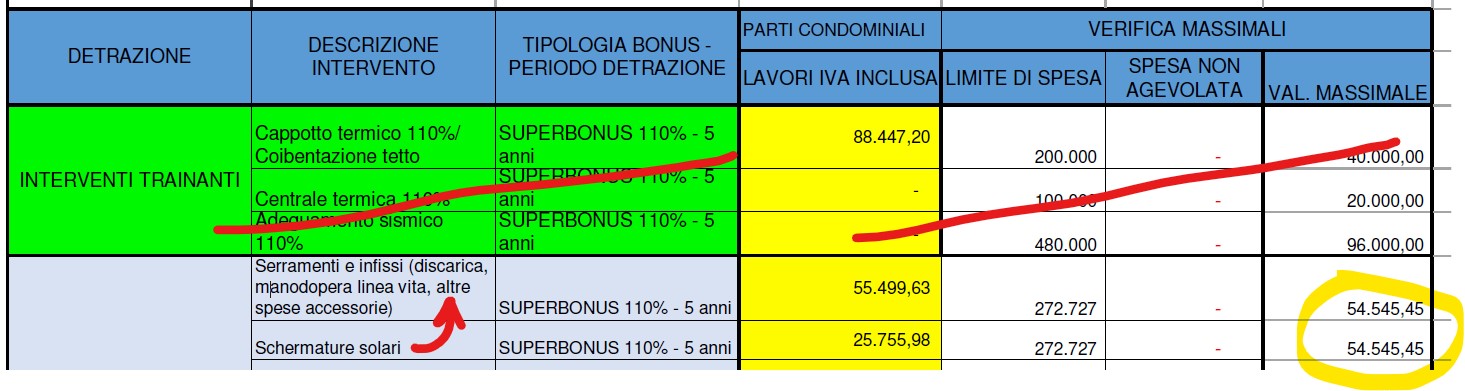

Ok quindi un quadro economico come sotto riportato dove le schermature che in realtà sono le persiane, è sbagliato perchè la voce dovrebbe essere caricata sui serramenti
Giusto ?

Duracell20 ha scritto: ven gen 13, 2023 15:47 Ok quindi un quadro economico come sotto riportato dove le schermature che in realtà sono le persiane, è sbagliato perchè la voce dovrebbe essere caricata sui serramenti
Giusto ?
Il vademecum riporta che in caso gli oscuranti siano montati "congiuntamente" agli infissi, vengano considerati nello stesso massimale: nel caso in esame se parliamo di persiane, si vanno conglobate ai 54.545 dei serramenti.
Le schermature sono invece altra cosa e vanno a parte (poi non ricordo se sul punto eravamo già arrivati ad una conclusione riguardo alla possibilità di essere installati in assenza di intervento sugli infissi).
