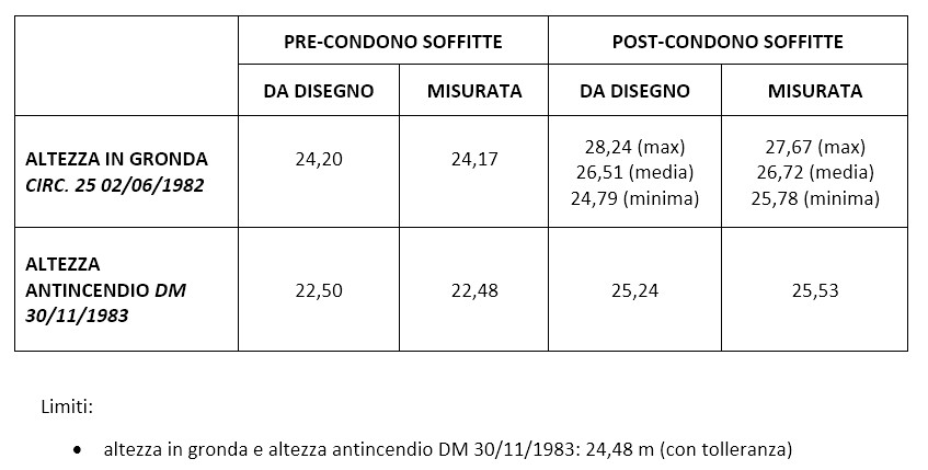

Immagino che questo sia un caso che a qualcuno di voi è capitato.
Condomini anni '90 (3 scale adiacenti identiche) originariamente non soggetti (all'epoca il DM 16/02/1982 assoggettava sulla base dell'altezza in gronda del più elevato locale abitabile). Sempre negli anni '90 si condonano i sottotetti che diventano quindi abitabili e quindi già in quegli anni l'altezza in gronda diventa maggiore di 24 m, da cui gli edifici diventerebbero soggetti. Nessuno se ne accorge, nessuno fa nulla. Successivamente esce il DPR 151/11 che usa invece l'altezza antincendio secondo DM 30/11/1983 ed anche questa è ora più di 24 m. Di conseguenza, a seguito del condono delle soffitte, si sarebbe soggetti sia prima con il DM 16/02/1982 sia dopo con il DPR 151/11. Purtroppo ho fatto anche misure in campo per verificare se rientravo dentro le tolleranze ma non lo sono. Sembrerebbe quindi necessario regolarizzare l'attività e nel caso, dopo confronto tra DM 246 del 16/05/1987 e COPI, sceglierei il primo in quanto più conveniente. Mi sono anche confrontato con i VV.F. e tuttavia permangono i seguenti dubbi:
1. Il campo di applicazione del DM 246 del 16/05/1987 (art. 1.1) fa intendere che un aumento di altezza è un intervento sostanziale che richiede le misure complete indicate per gli edifici nuovi. Tuttavia non dice di che altezza parla ed una nota sotto (1691 del 09/02/2010) dice che il recupero dei sottotetti non determina variazioni di assoggettabilità! ... Un funzionario dice che il DM è firmato da un ministro mentre la circolare VVF ha meno valore. Un altro funzionario dice che quella nota non c'entra nulla con il caso specifico. In altre parole i funzionari dicono che l'edificio è ora soggetto ma non hanno ben saputo spiegarmi perchè ma io stesso vedendo quanto scritto nel testo coordinato (carta canta?) inizio ad avere dei dubbi che il condominio sia veramente soggetto, cosa ne pensate? I funzionari sembravano aver esperienza di situazioni di questo tipo (nel senso che sicuramente non è il primo caso di problemi post-condono soffitte che vedono).
2. Ipotizzando che sia soggetto e che quindi debba/voglia usare il DM 246 del 16/05/1987 ci si trova con i condomini in difficoltà perchè sarebbero da fare 3 reti naspi + stazione di pompaggio che in edifici non predisposti ed esistenti causano problemi sia economici (fare l'intervento a posteriori costa parecchio) sia estetici (dove la metti la stazione di pompaggio con serbatoio?). Con il funzionario si è parlato di deroga adducendo i predetti motivi oltre al fatto che i condomini sono nati non soggetti. Come motivazioni vi sembrano sufficienti o vi viene in mente qualcos'altro secondo situazioni che avete visto?
3. Riguardo come derogare, il funzionario parlava di rete naspi a secco (tubazione + apparecchi comunque da installare) ovviamente senza stazione di pompaggio. In compensazione si è parlato di prevedere anche rivelazione incendi nel vano scala che comanda l'apertura dell'aerazione in sommità (prevedendo anche un allarme ottico-acustico direi). E' chiaro che dal punto di vista economico sarebbe bello derogare mettendo solo estintori ma direi proprio che non è sufficiente. In sostanza non vorrei azzardare compensando con cose misere che verrebbero bocciate però non vorrei neanche esagerare (se alla fine arrivo a spendere quasi gli stessi soldi di naspi + pompaggio ha poco senso fare la deroga). Voi in casi come questi cosa avete fatto?
4. I 3 condomini sono un'entità unica (autorimessa, cantine e pilotis in comune, amministrazione unica, ecc.) ma sono comunque 3 attività 77.1.A e quindi ci sarà un'unica istanza di deroga pagando i diritti per 3 attività. Tuttavia sto facendo anche la valutazione progetto per l'autorimessa comune che aveva anche essa dei problemi, questa la faccio con il COPI invece. Il numero di pratica sarà lo stesso dei condomini ma ovviamente sarà un'istanza separata (in quanto è un normale progetto). Secondo voi in questo scenario conviene presentare prima un'istanza piuttosto che l'altra oppure non cambia nulla?

- altezza in gronda: altezza massima misurata dal piano esterno accessibile ai mezzi di soccorso dei VVF all'intradosso del soffitto del più elevato locale abitabile
- altezza antincendio: altezza massima misurata dal livello inferiore dell'apertura più alta dell'ultimo piano abitabile e/o agibile, escluse quelle dei vani tecnici, al livello del piano esterno più basso.
Noto che l'altezza in gronda fa riferimento al locale abitabile (quindi la soffitta non poteva esserlo), l'altezza antincendio parla anche di locale agibile (quindi la soffitta poteva esserlo in quanto raggiungibile dal vano scala condominiale). Dici che il recupero di un sottotetto comporta aumento di altezza antincendio ma non dell'altezza in gronda ma a me non sembra sia così, se rendo abitabile il sottotetto questo diventa abitabile e quindi aumenta l'altezza in gronda dal piano strada. Piuttosto nel post precedente dicevo che, visto che l'altezza antincendio parla anche di locale agibile, forse l'edificio era già soggetto prima del recupero delle soffitte?
Il dubbio è: non vorrei che a parole i funzionari mi dicono che per un motivo o per l'altro devo fare la deroga, poi questa va in direzione regionale e qualcuno mi risponde che l'edificio non è comunque soggetto (questo sì che sarebbe un pasticcio). Vorrei essere certo che sia soggetto.
Comunque la situazione è questa:
- Annotazione 2023-01-20 110423.jpg (60.57 KiB) Visto 5203 volte
Ultima modifica di mmaarrccoo il lun gen 23, 2023 19:05, modificato 1 volta in totale.
Re: CONDOMINIO NON SOGGETTO CHE DIVENTA SOGGETTO DOPO CONDONO SOFFITTE (DEROGA?) + AUTORIMESSA
A parte che scopro dopo circa 10 anni che faccio questo mestiere che esiste quella definizione di altezza in gronda
io avevo sempre inteso l'altezza della gronda dal piano strada, la definizione nella Circolare n°25 del 1982, che forse ho pure letto in passato, mi era scappata.
Per quello pensavo che la risposta al quesito avesse senso.
Ma tornando al discorso ho un po' di difficoltà a capire cosa ti turba.
Perché ti interessa se l'edificio era già soggetto o meno? L'importante è capire se è soggetto ora. Mi pare di capire che non esiste alcuna pratica VVF, e se è stato costruito nel 1989 e supera i 12m antincendio doveva essere già costruito in conformità al decreto del 1987 a prescindere se sia stato richiesto il CPI o meno.
Oggi l'edificio è soggetto? superi l'altezza antincendio > 24 m ? Perchè non sai se considerare le soffitte o meno? Hai scritto all'inizio che sono state rese abitabili, quindi significa che le devi considerare ai fini dell'altezza antincendio.
Ai parametri del DPR 151/11 non si può applicare la tolleranza, stante che un DPR ha una gerarchia giuridica più alta del DM che fissa le tolleranze.

1. ECONOMICHE: l'edificio è di tipo semi-popolare (persone in linea di massima non molto abbienti) e ha già una situazione debitoria importante causa problemi avuti con i precedenti amministratori, pertanto ci sono anche difficoltà economiche non trascurabili (inoltre fare delle opere ad edifici esistenti costa di più che farle durante la costruzione, cosa che aggravia ulteriormente).
2. MANCATE PREDISPOSIZIONI: i 3 edifici sono nati senza predisposizioni/spazi per colonne montanti, stazione pompaggio, ecc. (tanto che a farla ora probabilmente i montanti idraulici passerebbero in facciata mentre la stazione pompaggio costituirebbe un problema). Volevo rafforzare e motivare il concetto in relazione sottolineando che nel 1990 l'edificio non era soggetto al controllo VVF (che seguiva l'altezza in gronda) ma lo era diventato solo in seguito al condono soffitte diventando inoltre non più solo edificio di tipo "a" ma edificio di tipo "b" secondo DM 246/87 (che quindi richiede rete di estinzione incendi). Mi sto però accorgendo ora che l'altezza in gronda si riferiva a locali abitabili (le soffitte quindi nel 1990 erano escluse) mentre l'altezza antincendio (DM 30/11/1983) si riferisce a locali abitabili e/o agibili quindi questa includerebbe anche le soffitte nel 1990 in quanto seppur non abitabili erano agibili (si poteva accedere dalla scala condominiale). Di conseguenza la tabella che ho postato sopra diventerebbe così:
E quindi, concludendo:
A. I 3 condomini erano già soggetti al momento della costruzione nel 1990? Sembra di sì, perchè gli ultimi piani abitabili erano a 24,2 m (disegno) / 24,17 (misurata), quindi >24 m
B. E' però possibile dire che con le tolleranze si poteva nel 1990 non essere soggetti? Secondo me no perchè le tolleranze non sono applicabili in fase di progettazione (c'era una circolare dei VV.F. a riguardo). Si potrebbero però applicare 30 anni dopo, a edificio costruito, per stabilire l'assoggettabilità? Secondo me meno ancora. Inoltre oggi l'assoggettabilità è su altezza antincendio DM 30/11/1983 che è sia >24 m sia maggiore di 24,48 (tolleranza). Quindi, in definitiva, le tolleranze non mi servono a niente.
C. Se la tabella con le quote ora è giusta (l'altezza antincendio se ne infischia del condono soffitte del 1995 e quindi rimane la stessa sia prima sia dopo il condono dei sottotetti) allora si scopre che la rete idranti era già obbligatoria nel 1990 (in quanto già dall'origine edificio di tipo "b", che si riferisce ad altezza antincendio)?
In tal caso non potrei più usare, nella deroga, la motivazione che in origine ero più basso di 24 m... La deroga perderebbe un po' di forza anche se mi risulta che possano essere accettate anche per motivazioni tecnico/economiche
Cosa dite?

@etec83 è proprio qui che casca l'asino:etec83 ha scritto: gio gen 26, 2023 12:53Diciamo che potevi rafforzarlo se l'edificio non superava l'altezza antincendio di 24 m pertanto non era di tipo b ai sensi del DM 16.05.1987 e pertanto non predisposto per la rete idranti. Non c'entra l'assoggettabilità che era data dall'altezza in gronda. Un edificio poteva essere soggetto, ma non superare l'altezza antincendio di 24 m.mmaarrccoo ha scritto: gio gen 26, 2023 10:07 Diciamo che all'inizio pensavo che oltre alla motivazione economica avrei potuto rafforzare la deroga dichiarando che l'edificio non era originariamente soggetto e quindi non predisposto per questo. Poi tirando le fila, ho verificato che le altezze sono quelle dell'ultima tabella che ho messo e pertanto l'edificio era soggetto sia prima (DM 16/02/1982, altezza in gronda, anche senza soffitte) sia dopo a maggior ragione (DPR 151 01/08/2011, altezza antincendio, con soffitte). Di conseguenza non posso più dire che l'edificio non era soggetto anche perchè purtroppo da quanto si capisce le tolleranze non sono applicabili alle misure progettuali e/o per decidere l'assoggettabilità.
- l'altezza in gronda: è il soffitto del più elevato locale abitabile e purtroppo è da sempre stata più di 24 m (=soggetto)
- l'altezza antincendio: è il davanzale dell'ultimo piano abitabile e/o agibile e purtroppo la parola agibile cambia tutto perchè le soffitte seppur non abitabili erano agibili (dopotutto uno ci può fare un ripostiglio, ecc.) e quindi, come da ultima tabella che ho inserito l'altezza antincendio >24 m non è nata con l'abitabilità delle soffitte ma c'era già prima (=edificio tipo "b", quindi richiesta rete idranti).
Dovrebbe essere così, sei d'accordo? Anche se ho la sensazione che molti considerino, per l'altezza antincendio DM 30/11/1983, l'ultimo appartamento ma la definizione dice altro (agibile) ed esclude solo i vani tecnici.
Concordo.mmaarrccoo ha scritto: gio gen 26, 2023 13:22 Dovrebbe essere così, sei d'accordo? Anche se ho la sensazione che molti considerino, per l'altezza antincendio DM 30/11/1983, l'ultimo appartamento ma la definizione dice altro (agibile) ed esclude solo i vani tecnici.
