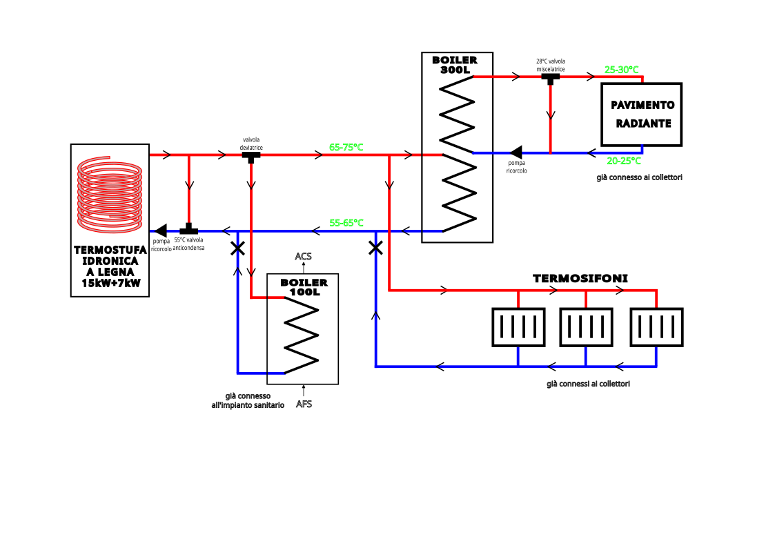

Salve e Buon Anno a tutti. Vorrei chiedere qualche parere e/o consiglio sull'impianto della figura allegata, per connettere una termostufa a legna a un impianto misto termosifoni più pavimento radiante. Lo schema che allego riporta materiali e dispositivi che ho già (per semplicità non riporto vasi di espansione, né valvole di sfiato e di sicurezza, che andranno poi aggiunti). Mi interessano soprattutto gli aspetti qualitativi più che quelli quantitativi.
Grazie in anticipo per ogni intervento.
