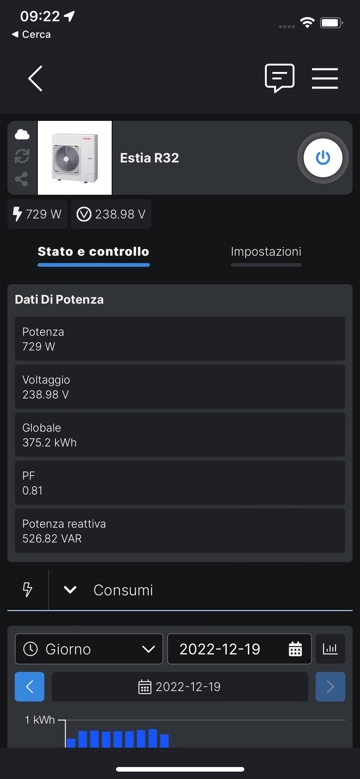

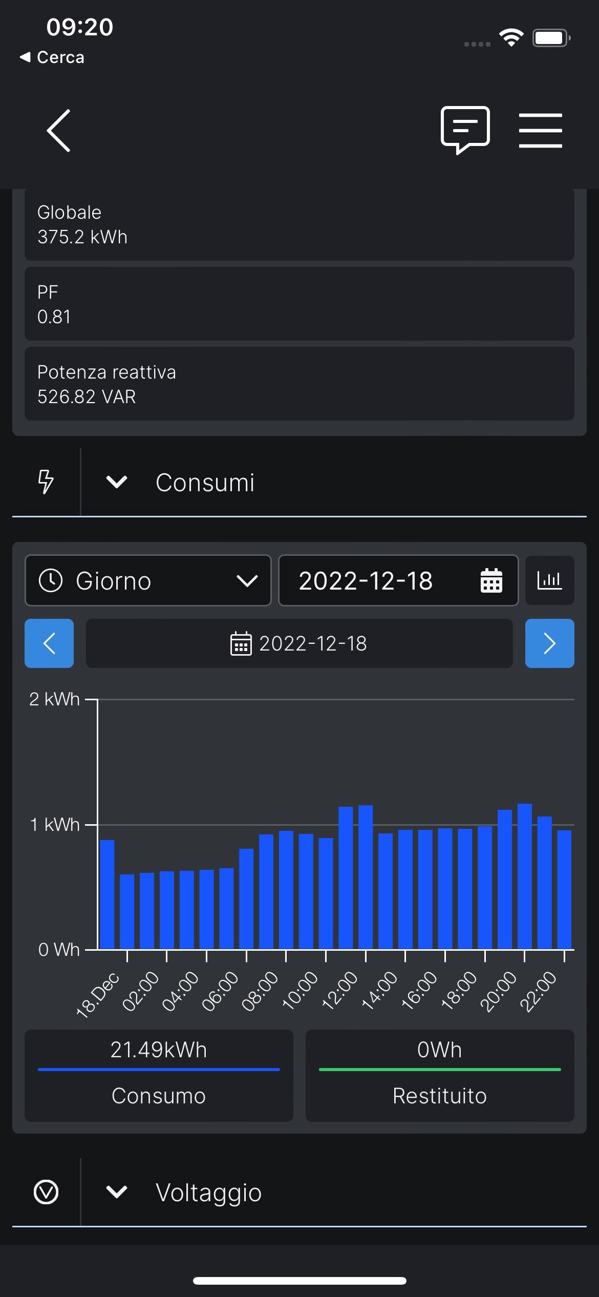

Non se i miei consumi possono essere esagerati, normali o ridotti, porto qui la mia esperienza, credo che sia la discussione giusta e di poter contribuire fornendo informazioni.
La casa è una costruzione con muri in pietra di circa 60 cm senza fondamenta, sulla quale non ho potuto fare il cappotto per vincoli paesaggistici, gli infissi sono stati tutti sostituiti e il tetto isolato, quindi è una casa senza spifferi, con però i muri molto freddi.
La PDC è una Toshiba Estia R32 da 11 KW, con 5 termosifoni Kermi Verteo 80x200 e uno 40x200.
Sono stato fuori casa per una decina di giorni e avevo spento il riscaldamento, la casa Venerdì pomeriggio aveva una temperatura interna di 11 gradi e i muri gelati.
Ho quindi fatto andare la PDC a mandata costante di 38 gradi fino a ieri sera, ieri ha lavorato 24 h e ha fatto ACS, con consumi di 21,49 KW vedi allegato.
Consumi 1812.jpg (220.26 KiB) Visto 11711 volte
Stamani visto che la casa era finalmente in temperatura, ho attivato la climatica e adesso la mandata è di 35 gradi con consumi istantanei di 729 W, e temperature interne di 20,6 gradi a un piano e 21,5 ad un altro.
1912 35 gradi mandata.jpg (202.55 KiB) Visto 11711 volte
Con il riscaldamento acceso in modo costante i consumi giornalieri oscillano tra 15 kw e 18 kw, ho il problema che mi assento spesso per sette/dieci giorni, e al momento lascio spento il riscaldamento, ma non so se sarebbe meglio lasciarlo acceso con una temperatura di mandata sui 30 gradi per evitare che la casa si raffreddi troppo.
Visto l'involucro e quello che leggo in giro non mi sembrano consumi così esagerati, e comunque non ho problemi di confort, però sono interessato ad avere le vostre opinioni

Mugna ha scritto: lun dic 19, 2022 09:42 Non se i miei consumi possono essere esagerati, normali o ridotti, porto qui la mia esperienza, credo che sia la discussione giusta e di poter contribuire fornendo informazioni.
N° 5 termosifoni alimentati con temperatura di mandata costante di 38°C, possono fornire una quantità di energia termica al fabbricato piuttosto limitata. Probabilmente la superficie disperdente delle murature in pietra è molto contenuta e/o la temperatura esterna della zona non è molto rigida.

E' troppo difficile separare le potenze espresse in kW dai consumi energetici espressi in kWh?
729W è la potenza istantanea, non il consumo istantaneo.
I consumi giornalieri oscillano tra 15 e 18 kWh, non kW.

Aramix ha scritto: lun dic 19, 2022 09:57
Le temperature in effetti non sono mai state molto rigide la minima questa notte sui 3 gradi, siamo a 420 metri in zona E, adesso alle 10 siamo sui 9 gradi.

NoNickName ha scritto: lun dic 19, 2022 10:02 E' troppo difficile separare le potenze espresse in kW dai consumi energetici espressi in kWh?
Comunque il fatto che ci si preoccupi così tanto del consumo delle pdc, mentre non si badava mai a quando consumavano le caldaie, la dice lunga sui timori e le paure che le pdc infondono nei proprietari.
Hai ragione chiedo venia, non ho indicato correttamente le unità di misura.
Per il consumo, credo che dipenda anche dal fatto che con le PDC è molto più semplice quantificare i consumi, o tramite le funzioni fornite o tramite un dispositivo tipo Shelly, per le caldaie non era così semplice, te ne accorgevi con la bolletta o andando a vedere dal contatore i metri cubi di gas consumati.
