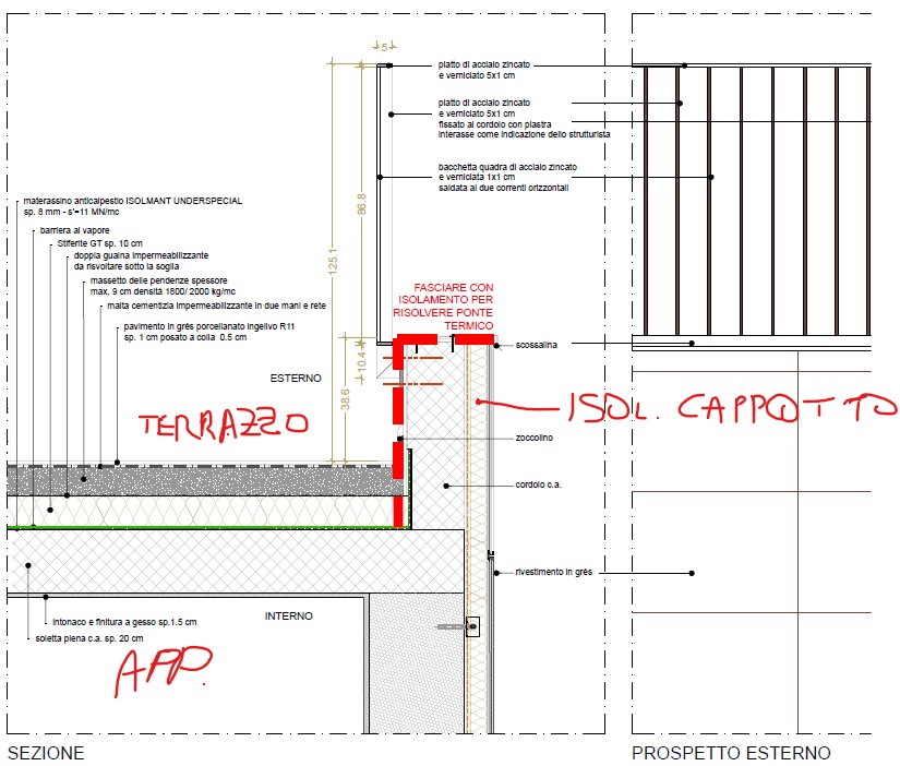

Salve, secondo voi x questo terrazzo "Fasciare con isolam......." come indicato, per risolvere il pt serve a qualcosa ?
Secondo me tra l'isolamento nelle pavimentazione e quello sulla facciata con cappotto non vedo problemi di risolvere il pt che indicano, o sbaglio ?
Grazie in anticipo

Il muretto in ca ti porta dentro il freddo :) proprio nello spigolo; direi che avendone la possibilità è cosa buona e giusta foderare.

Accidenti mi sembra un po' eccessivo, ma nel caso cosa si potrebbe utilizzare come materiale ?

Concordo. Foderare tutto il muretto
Bastano anche 3/4cm di spessore isolante non necessariamente 12

Devi foderare, anche con spessore ridotto di isolante

Concordo.
Tutto quel ca abbassa la T al diedro dell'intradosso con conseguente rischio muffa/condensa.
Isolamento con 30/40mm di stiferite.

Grazie a tutti prevederò 4cm di Stiferite SK :wink:
