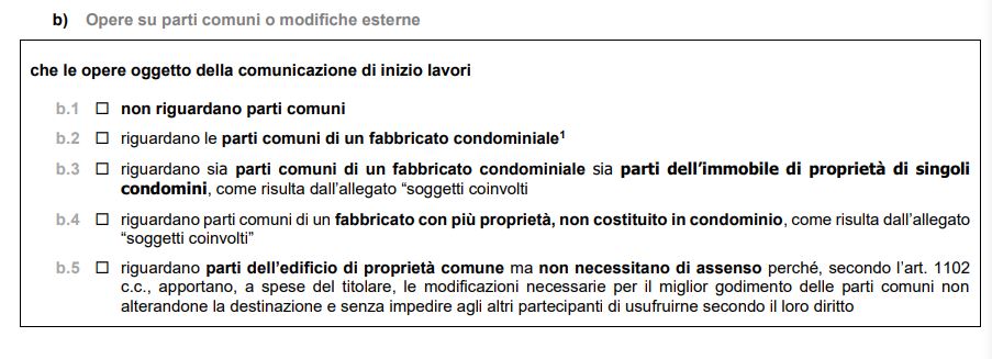

Quadro B Cilas per bifamiliare unico proprietario
Messaggi: 6258
Abitazione bifamiliare di unico proprietario dove si interviene su generatore comune (trainante) e impianto fotovoltaico su uno dei due alloggi. Cosa barro?
Secondo me b.3 mettendo nelle note che si tratta di unico proprietario.

Tom Bishop ha scritto: mar nov 22, 2022 11:05 Abitazione bifamiliare di unico proprietario dove si interviene su generatore comune (trainante) e impianto fotovoltaico su uno dei due alloggi. Cosa barro?
Secondo me la b.1, nel tuo caso, ma ci rendiamo tutti conto che avrebbero potuto e dovuto specificare meglio le varie condizioni, es.:
b.1 [ ] non riguardano parti comuni
b.2 [ ] riguardano parti comuni di un fabbricato condominiale
b.3 [ ] riguardano sia parti comuni di un fabbricato condominiale sia parti dell'immobile di proprietà....
b.4 [ ] riguardano parti comuni di un fabbricato con più proprietà non costituito in condominio
b.5 [ ] riguardano sia parti comuni di un fabbricato con più proprietà non costituito in condominio sia parti dell'immobile di proprietà....
b.6 [ ] riguardano parti dell'edificio di proprietà comune ...

Ciao, bel casino, io in genere preferisco barrare b3 e specificare nelle note che pur non essendo condominio civilistico per la norma superbonus è assunto tale e pertanto barro così.
Aggiungo che non essendoci spiegato nulla da nessuna parte, per quello che sò, non credo possano sentenziare dopo era da fare così o cosà... spero almeno

PrestigeWordWide ha scritto: mar nov 22, 2022 12:22 Ciao, bel casino, io in genere preferisco barrare b3 e specificare nelle note che pur non essendo condominio civilistico per la norma superbonus è assunto tale e pertanto barro così.
anche io farei così

Ho messo b3 con nota
