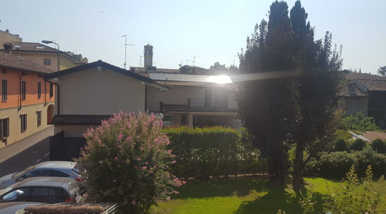

Un mio cliente che ha appena riqualificato la casa sfruttando il SB è stato contattato da un vicino per un problema di abbagliamento da impianto fotovoltaico.
Avevo sottovalutato il problema non essendomi mai capitato e ho visto che ci sono già anche delle sentenze al riguardo che obbligano alla modifica dell'inclinazione.
C'è qualche rimedio diverso rispetto al cambio di inclinazione o smontaggio?

ci sono pannelli che hanno il vetro "disordinato" in modo che non riflettono in un'unica direzione, li usano negli aeroporti.
soluzioni ad impianto già montato non so.

Ho letto in giro di rivestimenti in materiale simile a quello degli occhiali antiriflesso.
Quarda qui se trovi informazioni: https://www.researchgate.net/publicatio ... io_Parte_I

Tom Bishop ha scritto: mar nov 15, 2022 08:03 Avevo sottovalutato il problema non essendomi mai capitato e ho visto che ci sono già anche delle sentenze al riguardo che obbligano alla modifica dell'inclinazione.
COme puoi evitare, in ogni istante, il riflesso verso un altro immobile? cambia l'azimut, l'angolazione, le finestre dei vicini...
Onestamente non mi sono mai posto il problema. Capisco negli aeroporti, come dice Ronin, o capisco che il nuovo pirellone con la sua facciata curva concentri la riflessione solare in pochi punti.
Ma un impianto FV potrà dare sempre qualche riflesso a qualche ora di qualche giorno su qualche infisso

Magari quando si sporcano diminuisce.
