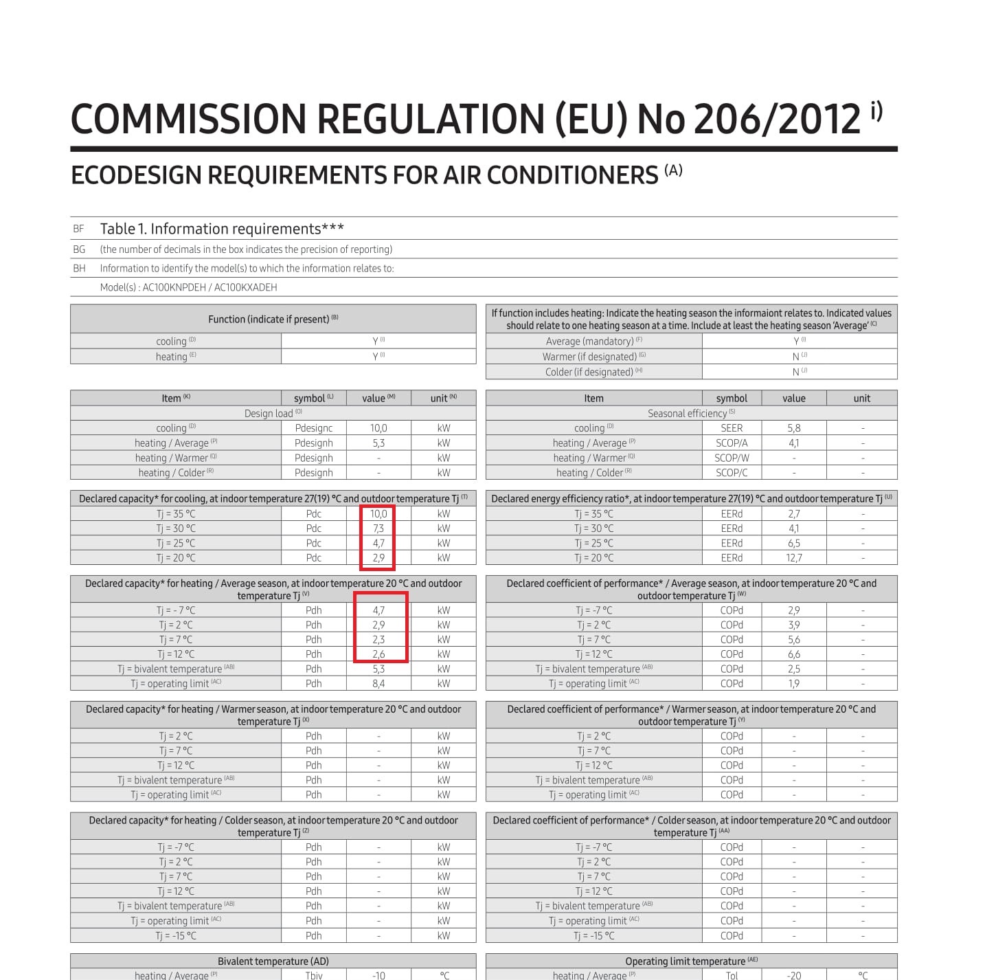

Ciao a tutti,
nella scheda tecnica qua riportata, secondo voi i valori cerchiati in rosso possono essere corretti?
PDC aria/aria, i valori sono riferiti alla potenza a carico massimo, o almeno credo. Mi sembra strano che la potenza dichiarata, per es. nel riscaldamento, cali all'aumentare della t.est

Più di una cosa strana, compresa la resa alla temperatura bivalente.
Però ne abbiamo già parlato delle rese strane nel thread viewtopic.php?p=224948#p224948

grazie nonick, allora prenderò questi dati per buoni pensando che vi sia un limitatore di potenza a livello di elettronica, effettivamente il COP e l'EER sono congrui e il problema è solo sulle potenze...a questo punto nelle condizioni nominali inserisco il valore a 7/20 ossia P=2,3 kW? anche se differisce a quanto riportato nell'etichetta energetica dove dice P=5,3 kW, che coincide con la P a T bivalente.
Invece riguardo il raffrescamento inserisco il valore P(Test=35, Tint=27(19))=10 kW anche se Test delle condizioni nominali dovrebbe essere Test=34?
i valori dell'EER in tabella per T=35/30/25/20 corrispondono ai valori ai coefficienti parziali relativi ai fattori di carico 100/75/50/25% giusto?
scusate per tutte queste domande ma a forza di guardare le potenze "limitate" mi si è fuso il cervello :D

Picchio ha scritto: mer ott 26, 2022 15:35 a questo punto nelle condizioni nominali inserisco il valore a 7/20 ossia P=2,3 kW?
Boh. Non so perché dichiarino la potenza alla Tbivalente.
Boh, mi sembra difficile che il fattore di carico sia lineare con la Testerna. Non è il mio campo da gioco.
