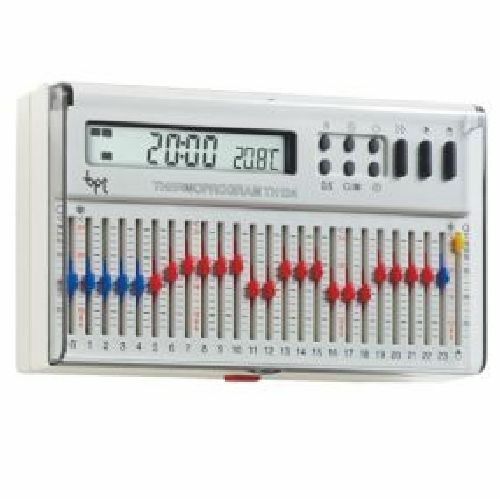

Messaggi: 7628
Re: Cronotermostato semplice e sostituzione caldaia in 110
esistono cronotermostati abbastanza semplici anche per persone anziane tipo questo
senza display digitale e mille funzioni
ce l'ho anche io a casa
