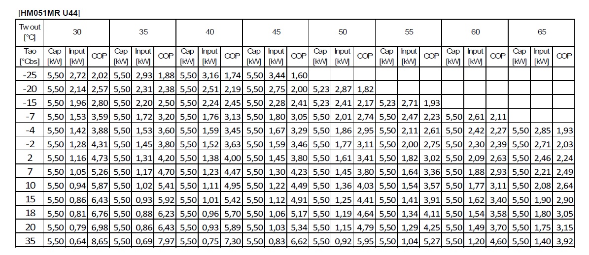

PDC con potenza costante (sospetta)
Messaggi: 7555
mi hanno sottoposto una PDC in cui vengono riportati dati tecnici con potenza termica costante al variare sia della temperatura esterna che della temperatura di mandata.
i dati vengono presentati come dati conformi alla 14511 specificando che sono inclusi gli sbrinamenti
la cosa mi puzza, non si tratta neppure di una PDC di fascia alta (LG)
cosa ne pensate?

la mia perplessità deriva dal fatto che tutte le PDC, incluse PDC di fascia alta, presentano una capacità termica che si riduce al diminuire della temperatura esterna.
Questa PDC, tra l'altro anche piuttosto economica, garantirebbe una capacità termica costante. Non va in sbrinamento?
Se i dati fossero attendibili, sarebbe certamente una PDC rivoluzionaria.
Nulla di strano. Cambiando la T di evaporazione, la T di condensazione e la portata di massa del compressore, la potenza del condensatore può restare costante.
Ovviamente, varia il COP.
Chissà se la superficie dello scambiatore è calcolata per le condizioni peggiori?
Certo è che la teoria della PdC "sottodimensionata" viene messa in dubbio (dal cliente infuriato il 15 gennaio).

A me pare sospetto trovare un prodotto con performance nettamente superiori alla concorrenza in cui la resa termica diminuisce significativamente, entrando in gioco gli sbrinamenti, allo stesso prezzo o ad un prezzo leggermente inferiore
Una Vitocal non ha questa resa, neppure la Daikin Altherma o la Kita Templari. La resa termica diminuisce sempre rispetto al valore nominale di almeno il 30%.
Se poi LG ha raggiunto un livello di tecnologia più evoluto ne sono felice, voglio solo capire come fa e poi valutare.
Stessa cosa la inizia a proporre Panasonic, ma lì almeno danno una motivazione tecnica (e i COP in quel caso mi sembrano peggiori)

LG costruisce compressori con motori brushless in grado di funzionare fino a quasi 150Hz. Li usano anche per i frigoriferi.
In caso di bisogno i motori possono essere spremuti fino a tali elevate frequenze.

se la potenza non scende è perchè la pdc è dimensionata per avere quella potenza alla temperatura più bassa, e quand'anche potrebbe erogare più potenza in condizioni meno rigide, la si limita con l'elettronica.
magari ciò richiede "semplicemente" scambiatori più grandi, che tramite economie di scala non impattano sul prezzo finale.
certo, se fosse una macchina di grossa taglia, richiederemmo di assistere alle prove in sala

Questa può essere una buona spiegazione
Sostanzialmente è una macchina da 8 kw, che viene limitata a 5. In questo modo riesce a garantire sempre 5 kw.
E si spiega l'assorbimento elettrico, infatti danno 2 valori. Il primo assorbimento è spropositato per una macchina di questa taglia, il secondo invece viene presentato come un assorbimento ridotto in funzione di una elettronica che limita i picchi ed è un valore normale.
Probabile che la resa costante sia raggiunta con l'assorbimento max (che consente di dire che la resa è costante) mentre con la funzione che limita i picchi la resa torni su valori normali.
In questo caso la macchina non sarebbe niente di eccezionale.

Non è questo il punto. L'iniezione di vapore è stata inventata attorno alla metà degli anni 90, e i primi a commercializzare una linea dedicata è stata la Copeland attorno al 2004/2005. L'idea che stava alla base era quella di convincere i costruttori di centrali di refrigerazione commerciale per bassa temperatura ad adottare gli scroll al posto dei classici compressori a pistoni. Copeland aveva investito moltissimo negli scroll e stava perdendo quote di mercato sui pistoni.
Le centrali di refrigerazione sono per molti versi simili alle pompe di calore: basse temperature di evaporazione, e spesso alte temperature di condensazione, quindi è stato facile tradurre la tecnologia sulle pdc.
L'obiettivo però non è quello di avere una resa costante, ma quello di "stare in piedi" a rapporti di compressione che altrimenti non sarebbero possibili.
Nell'immagine, tratta da un articolo tecnico del Centro Galileo, potete vedere che viene prelevata una parte di refrigerante a valle del condensatore, evaporato tramite uno scambiatore interno che sottoraffredda la quota parte rimanente di refrigerante liquido, e il vapore risultante iniettato attraverso una porta intermedia nel compressore, dove aumenta la densità del refrigerante (e di conseguenza la sua pressione) in uno stadio intermedio di compressione, la cui pressione è appunto superiore alla pressione di evaporazione, riducendo il rapporto di compressione.
L’effetto del sottoraffreddamento si riduce al diminuire della temperatura di condensazione: questo implica una migliore corrispondenza tra carico e capacità al variare della temperatura di condensazione.
