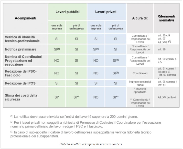

Messaggi: 3281
Re: Sicurezza sul cantiere - Superbonus
PSC significa piano sicurezza e coordinamento, inteso come tra più imprese.
Parlo dei lavori privati, ma credo valga anche per i lavori pubblici.
Sicuramente i tuoi colleghi avranno validi motivi per farlo. ma a norma di legge se l'impresa è una, il PSC non è obbligatorio.
Immagine 2022-09-22 151140.jpg (76.73 KiB) Visto 2293 volte
