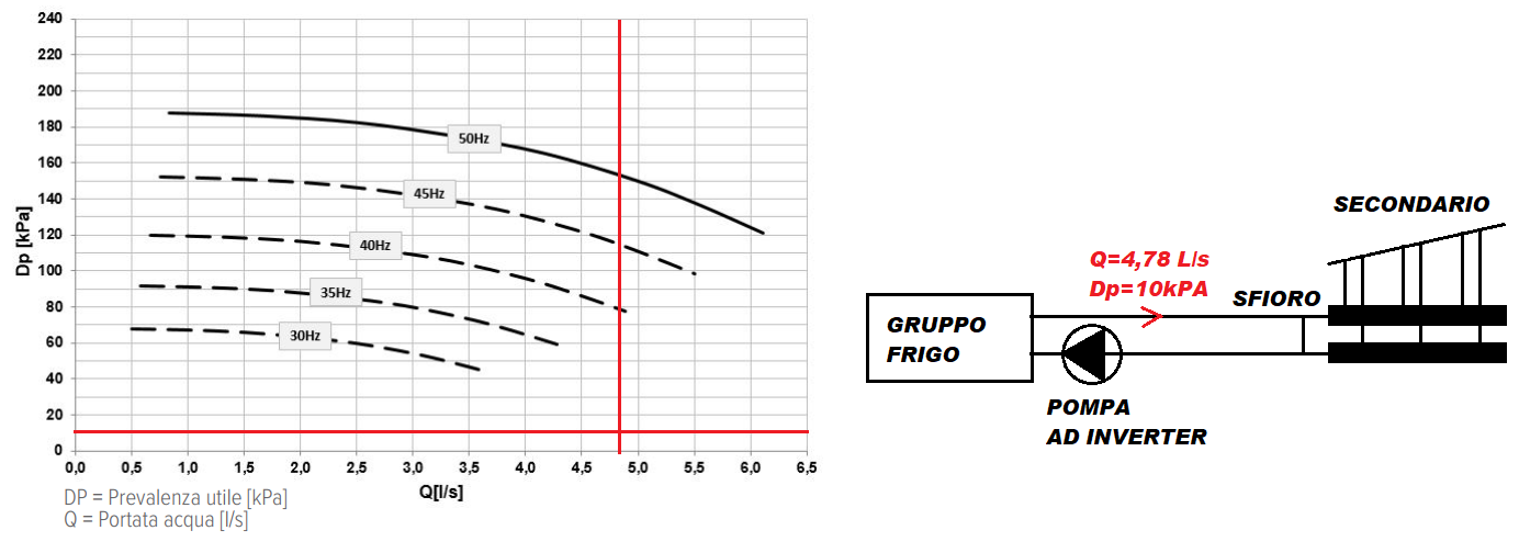

Spesso e volentieri capita che i gruppi frigoriferi vengano equipaggiati "di serie" con relativo gruppo idronico fornito di pompa ad inverter. In questo caso solitamente si tratta di pompe molto generose in termini di prestazioni.
Nel caso in esempio, supponiamo di avere un gruppo frigo da 100 kW, la portata nominale sarà 4.78 l/s con DeltaT=5°C.
Supponiamo che nell'impianto a valle del frigo sia presente un ramo di sfioro sui collettori di mandata (in modo da avere un circuito primario a portata costante su cui far lavorare il frigo). Le perdite di carico "viste" dalla pompa allora saranno veramente esigue, supponiamo 10kPa.
In allegato riporto la curva della prevalenza utile (già depurata delle perdite all'evaporatore) della macchina. La domanda è la seguente:
Trovandovi di fronte ad una situazione di questo tipo, secondo voi, la pompa ad inverter modulerà riuscendo ad impostare una portata di 4.7 l/h con prevalenza pari a 10kPa, oppure, essendo tale punto "fuori curva" sarebbe opportuno inserire una valvola di bilanciamento, per aumentare la perdita di carico sul circuito di alimentazione del gruppo frigo e dunque far lavorare la pompa in un punto "più idoneo"?

Sarebbe opportuno cambiare la pompa.
In alternativa, togliere lo sfioro a monte e sostituire una o più delle valvole due vie delle utenze con una o più valvole tre vie.
In subordine, eventualmente, introdurre una extra perdita di carico nel ramo di sfioro, che però nello specifico dovrebbe essere di almeno 70kPa, che è un delitto.
Comunque, perché lo sfioro "sfiori" solo quando le valvole sono chiuse, la sua perdita di carico dovrà sempre e comunque essere superiore alle perdite di carico dell'impianto, altrimenti l'acqua bypasserà sempre anche con tutte le valvole aperte.

Il disegno è molto indicativo e non corretto, diciamo che sui circuiti del secondario sono presenti le rispettive pompe di circolazione, ciascuna dedicata al proprio circuito.
Tornando al primario, da un punto di vista prettamente "fisico", mi chiedo cosa succede in un circuito di questo tipo. Dal mio punto di vista l'inverter modula alla minima frequenza, e conseguentemente la pompa si adagia sulla curva inferiore. Tuttavia, questa è ancora molto abbondante, per cui si instaurerà una portata ben superiore ai suddetti 4.78 l/s, in particolare si instaurerà una portata tale per cui l'impianto perde in pressione esattamente quella che è la prevalenza della pompa (condizione di equilibrio).
Da un lato, dunque, mi troverò con un DeltaT molto inferiore ai 5°C di progetto, dall'altro lato la portata instauratasi potrebbe uscire dal range massimo accettabile dall'evaporatore del gruppo frigo, che sarà sottoposto a sollecitazioni probabilmente non adeguate.

e consumerai molta più energia di quanta non ne sarebbe necessaria.Fradallo ha scritto: gio set 08, 2022 15:58 sarà sottoposto a sollecitazioni probabilmente non adeguate.
