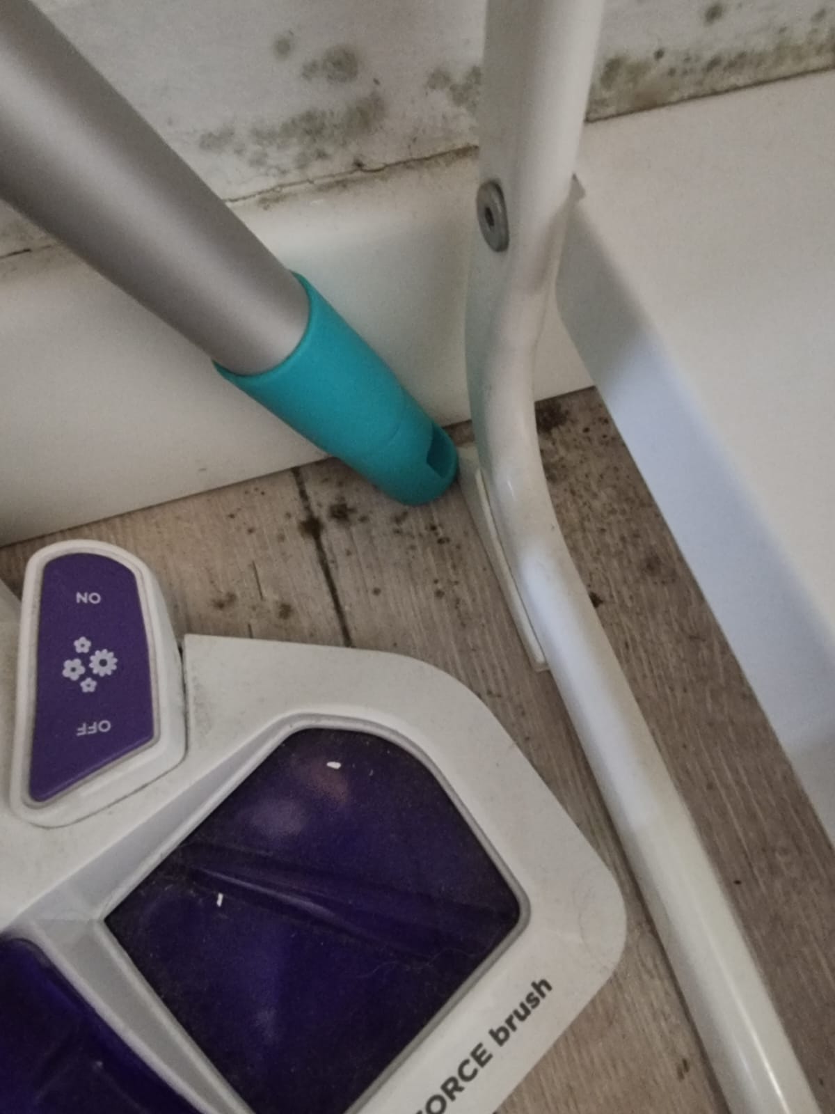

In casa mia ho impianto radiante che funziona, sia in riscaldamento (dove fortunatamente funziona e non mi crea problemi anche se può essere senz'altro migliorato) e in modalità raffrescamento dove invece ho enormi problemi che adesso cerco di spiegare.
Vivo in un condominio, dove è presente un chiller comune (in realtà sono 2 poichè il complesso è molto vasto), unicamente per la refrigerazione dell'acqua da mandare alle serpentine del radiante per il raffrescamento a pavimento , alla temperatura di 17°C (FISSO, non c'è regolazione alcuna), in abbinata nell'appartamento (composto da 2 piani ) è installato un deumidificatore hidros gh25 per il piano terra (165 MC) e la stessa macchina (per giunta sottodimensionata per il volume complessivo del piano) installata anche per il piano di sopra (220 MC, sopra è più alto essendoci il tetto a vista).
A livello climatico ho un'esposizione difficile, ovvero a Ovest, con 4 grandi finestre a vetro non schermate esternamente (tranne 1 dove ho una tenda) e al piano di sopra sono l'ultimo piano quindi ho il tetto.
Il problema è che negli ultimi giorni complice sicuramente anche un clima veramente estremo si è amplificata al 1000% la problematica di condensa superficiale (presente quasi sempre nonostante raramente mi abbia creato gravi problemi), ma proprio in maniera eccessiva.

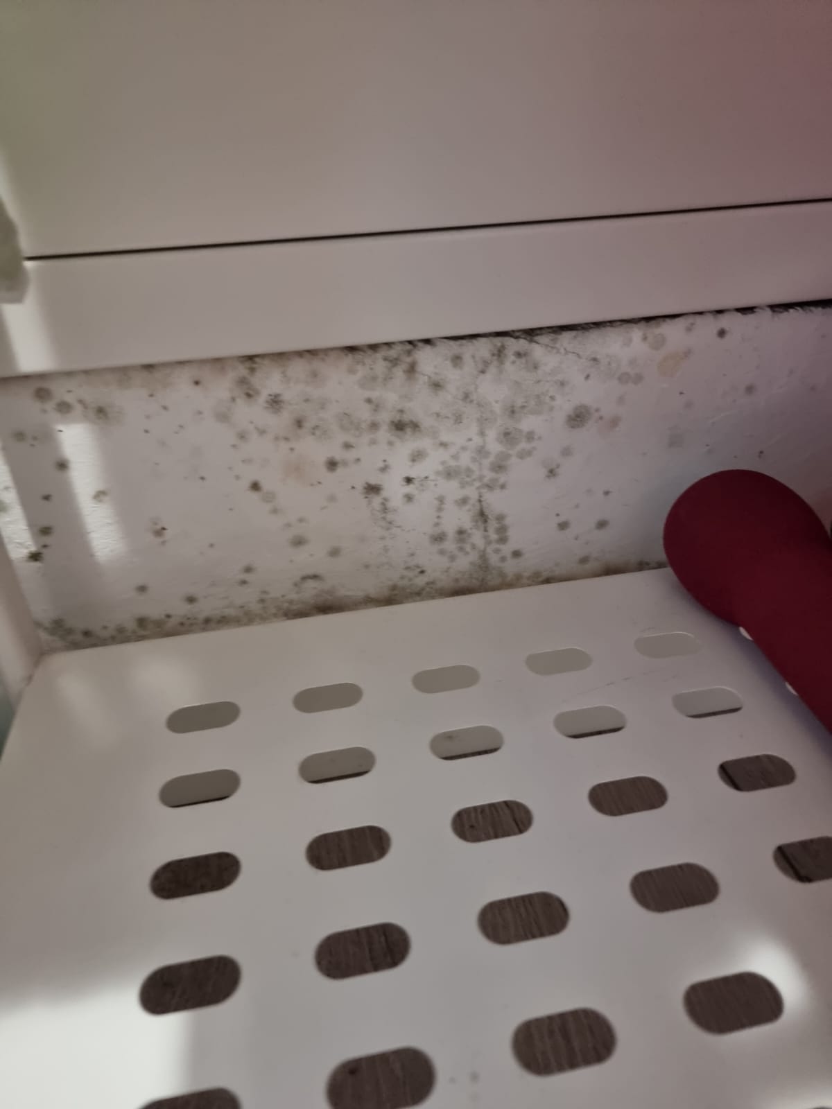

Sotto il letto ad esempio, ho trovato addirittura della muffa oltre ad essere ovviamente tutto bagnato.
Nel deumidificatore in questione che tecnicamente dovrebbe entrare acqua tecnica a 7°C entra la stessa acqua del radiante, quindi a 17°C (che tra l'altro ho anche dei dubbi che l'acqua effettivamente la prenda dal radiante), ovviamente non facendo funzionare la macchina correttamente.

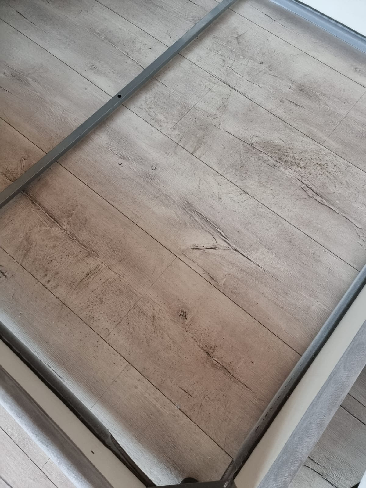

Altre info utili, ho un pavimento in laminato (sicuramente non ottimale per il funzionamento del radiante), tranne nei bagni che ci sono piastrelle.
La casa è in classe A, isolata termicamente abbastanza bene.
Per ovviare al mal funzionamento del deumidificatore, con problematiche di condensa, insieme a un termotecnico (ndr che poi sarebbe mio cugino) si stava pensando per ovviare alla problematica che è impossibile fare arrivare l'acqua tecnica nel deumidificatore a 7°C, perchè dal chiller parte solamente 1 linea a servizio del radiante, STOP, si stava ipotizzando di cambiare macchina (sia sopra che sotto ovviamente) con Deumidificatore con circuito frigo dedicato e maggiorato per poter compensare l’assenza di acqua tecnica all’adeguata temperatura
Volevo sapere se qualcuno qui nel forum ha mai avuto e/o risolto problematiche di questo tipo

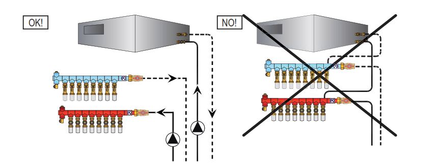

Conosco bene il GH25 di Hidros. È dotato di compressore a bordo e deve essere alimentato con l'acqua del radiante. Ho progettato interi quartieri dove hanno installato queste macchine.
La maggiore criticità è far arrivare le corretta portata d'acqua alla macchina. Servono non meno di 150 l/h e se non arrivano la macchina non funziona e pure si guasta frequentemente il compressore.
C'è stato un periodo, anni fa, in cui Hidros nel manuale tecnico obbligava ad avere un circolatore dedicato all'alimentazione del deumidificatore, nota poi sparita nei manuali successivi.
Quando l'alimentazione viene derivata direttamente dal collettore dei pannelli a pavimento e dunque alla pompa di circolazione unica di tutto il sistema, se non vengono tarati correttamente gli spillamenti dal collettore del radiante, la portata al deumidificatore non è garantita e lui, non funziona.
Qui trovi il manuale tecnico.

A titolo informativo, per farvi capire la situazione, stavo guardando alcune foto fatte durante questa stagione di "funzionamento" dell'impianto di raffrescamento e ho trovato queste fantastiche proliferazioni di muffe (in particolare sotto il letto e sugli stacchi nel muro del collettore).
Foto di condensa superficiale non ne ho (o meglio non le trovo perchè probabilmente ne avrei anche se cercassi meglio), ma da come si evince nelle foto allegate è semplice intuire della portata della problematica.
- collettore nel ripostiglio 1
- IMG-20220724-WA0006.jpg (63.73 KiB) Visto 8828 volte
- IMG-20220724-WA0005.jpg (108.78 KiB) Visto 8828 volte
- sotto letto contenitore 1
- IMG-20220724-WA0004.jpg (228.93 KiB) Visto 8828 volte
- sotto letto contenitore 2
- IMG-20220724-WA0007.jpg (145.61 KiB) Visto 8828 volte
