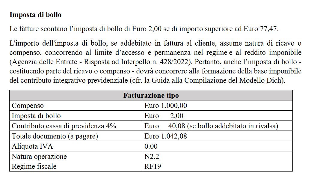

Re: Versamento contributo per ogni APE emesso e fatturazione
Occhio perchè Inarcassa ha chiarito che concorrono anche i 2 €.
Per i 15 € invece concordo (ma posso sbagliare) che sia un anticipo.

- App_Il_regime_forfettario_professionisti_giugno23.pdf
- (92.67 KiB) Scaricato 399 volte
- Cattura.JPG (127.72 KiB) Visto 33778 volte

gli anni in cui ho fatto il forfettario, mai esposto il bollo in quanto da sempre chiaro che va in imponibile. Lo paghiamo noi e basta.
Per i 15 euro degli ape non sono spese anticipate, sbaglia chi lo sostiene. Se le esponete concorrono all'imponibile anche quelle, ergo mai esposte, sono a carico mio e basta.
