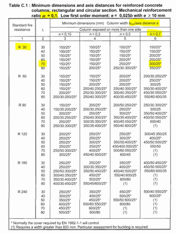

Weare ne approfitto un attimo. Giusto per ragionare con lei. Nel caso specifico il mio pilastro è un 30 cm x 30 cm. Supponendo di avere anche poche informazioni relative ai carichi che agiscono effettivamente sul pilastro (dato fondamentale da sparare all'interno del software FEM di calcolo). E' possibile volendo procedere alternativamente con un tabellare "analitico" rilevando il semplicemente il discorso sui ferri? Mi spiego meglio.weareblind ha scritto: gio lug 07, 2022 08:17 Delta così importanti mai visti. In ogni caso verifico tutti i lati, tanto poi i calcoli li fa il software agli elementi finiti, mica io. Io uso Thermocad di Concrete.
Avendo nota la sezione e il rapporto di armatura omega, ossia il classico As * fyd / (Ac *fcd), tra barre e calcestruzzo e nota la geometria della sezione, c'è una sezione dell'EUROCODICE - l'annesso C dove sperimentalmente nota la snellezza (nel mio caso circa 70), supponiamo un rapporto omega di 0,15 tramite rilievo con pacometro (quindi superiore anche a quello minimo provato sperimentalmente in tabella di 0,1), e una distanza a dalla superficie esposta di 30 mm, potrei rientrare a vantaggio di sicurezza nella seguente condizione come evidenziato in Giallo. So che andrei a declassare cautelativamente l'elemento da R45 a R30... Però lo farei anche a fronte di un'incertezza dei carichi permanenti agenti verticalmente sull'elemento. Sono più tentato a seguire questa strada.
