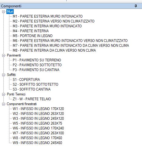

Come potete vedere dalle foto ho creato un pavimento su cantina di tipo U (da locale riscaldato a locale non riscaldato) e il suo soffitto "gemello" sempre di tipo U (FOTO 1).

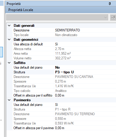

A questo punto nell'input grafico Piano seminterrato vado ad inserire i default di piano Pavimento e soffitto (FOTO 2)

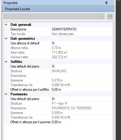

quando poi clicco sul locale e vado a vedere le proprietà specifiche il programma mi assegna automaticamente al soffitto l'opzione - USA DAFAULT > NO (mettendo una struttura non disperdente).
Se vado a cliccare su USA DEFAULT > SI a questo punto mi viene la scritta INVALIDO (FOTO 3)

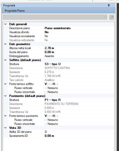

Invece se mantengo USA DEFAULT > NO e apro la tendina per scegliere una stratigrafia mi ritrovo esclusivamente le stratigrafie dei pavimenti. Il che è veramente molto strano perchè sto scegliendo la stratigrafia di un soffitto (FOTO 4)
Lo stesso accade anche al piano superiore, mi ritrovo quindi nel pavimento la stratigrafia di un soffitto.

FOTO 1
FOTO 2
FOTO 3
FOTO 4

è così è giusto.
leggi manuale e/o faq sull'argomento sul sito edilclima.
il soffitto non serve.
devi usare il pavimento che hai creato come soffitto come ti dice il programma.
se vedi non esiste una struttura "da locale non climatizzato a locale climatizzato".
quindi essendo che crei da pavimento "da climatizzato a locale non climatizzato" ti permette di utilizzarlo come soffitto.
anche perchè così ti associa i due locali e ti permette di calcolare la temperatura del non riscaldato in maniera analitica.
al rovescio per i sottotetti.
