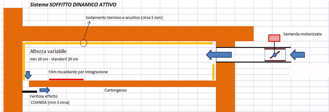

Tempo fa avevo proposto questa soluzione: portata variabile con post a soffitto elettrico (film incollato sul cartongesso).la soluzione migliore sarebbe aria a portata variabile, con minima integrazione radiante a soffitto sulla zona paziente
Ma, qui, mi è stata bocciata.

Esa il riscaldamento elettrico ti mette in crisi praticamente sempre dal punto di vista dele verifiche energetiche, a maggior ragione nell'ospedaliero dove per far tornare i conti servono voli pindarici. Ok la tecnica ma dobbiamo anche fare i conti con la normativa. Ammesso e non concesso che si tratti di ristrutturazione di esistenti discreti/buoni perchè sul nuovo non c'è praticamente nessun carico termico da integrare e sui colabrodi fare integrazoine elettrica a 500-750W per locale è un suicidio. Solo magari un quadrotto da 150-200W sopra il paziente per alzare la Tmradiante percepita.
La tua proposta comunque non è accettabile perchè se il controsoffitto lo usi come canale non puoi avere l'isolamento interno al canale e quel plenum non lo pulirai mai.

Se il post è da 500/750 W, il progetto è sbagliato. Max 150/200 W a camera.500-750W per locale è un suicidio. Solo magari un quadrotto da 150-200W sopra il paziente per alzare la Tmradiante percepita
...se il controsoffitto lo usi come canale non puoi avere l'isolamento interno al canale e quel plenum non lo pulirai mai.
Lo devi pulire come i canali degli impianti a Q variabile.
Comunque, di impianti così ne ho visti realizzati.

"ne ho visti realizzati" è un mantra pericolosissimo. Un canale ben fatto ha degli sportelli e anche se a fatica col robottino lo pulisci. Quel controsoffitto con i telai e i pendini non lo pulirai mai.
La potenza di post la definisce il carico della zona, puoi anche avere 3 kW di post
è un impianto ad aria primaria, l'aria non puoi mandarla oltre i 21°C...se il locale disperde...hai bisogno di compensare non è questione di errore di progetto.

No, a portata variabile, con zonizzazione E/O/N/S, ma non solo. Quindi la variazione di portata risolve i problemi al 99,99% dei casi. Talvolta, un piccolo post è utile.è un impianto ad aria primaria
In ogni caso, era solo un confronto, per valutare altre soluzioni diverse dalle solite. Anche se la portata variabile non è una soluzione usuale, come dimostra anche il titolo di questa discussione.
Di solito: FC+AP o VRF+AP, ecc.

non riapro la querelle "cavaliere elettrico" vs "normative cattive" (che peraltro è vera: dura lex, sed lex).Esa ha scritto: mer giu 15, 2022 20:39 Tempo fa avevo proposto questa soluzione: portata variabile con post a soffitto elettrico (film incollato sul cartongesso).
la soluzione proposta è da scartare in quanto inutile: il radiante serve come integrazione al raffrescamento, non al riscaldamento, il cui minimo carico negli edifici moderni si può tranquillamente coprire con i 3 v/h che sono comunque indispensabili per non sentire gli odori

Il film elettrico lo metto solo se c'è bisogno di un piccolo post riscaldamento nelle mezze stagioni.
Al posto di una batteria ad acqua.

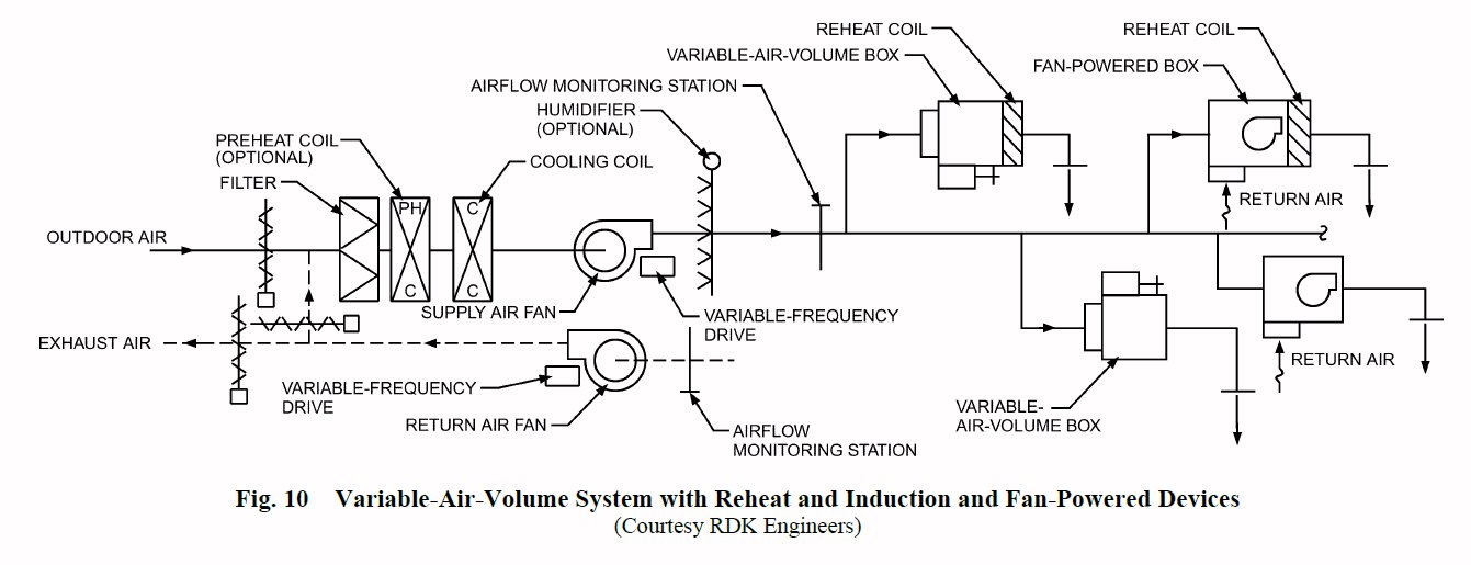

La VAV di cui parlavo io è questa:

la portata variabile che facciamo in ospedale (nelle degenze) in realtà è portata costante a tratti: le cassette VAV ci sono, ma solo sui tratti principali (distinti per esposizione; talvolta per spendere ancora meno si usano regolatori meccanici sulle estrazioni dai bagni, ma ormai siamo tutti abituati all'elettronica anche dove non serve), e vengono programmati con solo 2-3 impostazioni (tipicamente tre: bassa, media e alta portata, la bassa si usa di notte in inverno, l'alta di giorno in estate, la media negli altri casi); i postriscaldi sono in macchina (sempre distinti per esposizione) o sulle VAV principali, dipende da quante sono e quanto grande è l'uta.
in questo modo si risparmia una valanga di componenti in campo; la perdita di efficienza rispetto a una vav "continua" è minima, tanto il minimo è 3 vol/h e il massimo è 6.
il post elettrico dedicato si fa solo nel (raro) caso in cui ci sia un locale che per norma ha bisogno di più portata degli altri (altrimenti in estate andrebbe in sottoraffreddamento). se l'ospedale è ben progettato, infatti, ha un cogeneratore, e il calore d'estate non costa nulla (neanche di pompaggio: averne più richiesta fa girare di più le pompe, ma meno i ventilatori che dissipano quello in eccesso): è vero che la propaganda dell'elettrificazione è martellante, ma chi l'ha scritta (e chi la canta) non ha idea di come funzioni un ospedale.
quando saremo obbligati a farli tutti elettrici, gli ospedali consumeranno il doppio dell'energia che possono consumare adesso; speriamo che accada solo quando sarà 95%+ FER.
questa soluzione ha lo svantaggio di non rispettare la 15232 classe B perchè non permette la regolazione di temperatura stanza per stanza, ma solo a blocchi, quindi quando le nuove normative la richiedono non si può più fare.
quando si hanno i soldi, si integra dunque con il radiante. quando, più spesso, non si hanno, si "spacchettano" i post, inserendo una batteria di post per ogni stanza; fuori dalle degenze si dimezza la portata (scendere sotto, come detto, vuol dire che ci saranno lamentele per gli odori) e si integra col VRF.

Le varianti alla VAV sono infinite: dipendono dai soldi, dalle convinzioni, dai preconcetti, dall'esperienza, dallo spazio, dal tempo e dalla capacitò che si ha per progettarla, ecc. ecc.
Comunque VRV con AP mi sembra accettabile, anche nelle degenze ospedaliere.
Un po' di risorse per la manutenzione dei filtri ci saranno pure ...

è accettabile (ci sono anche reparti con VRF e basta, dove le altezze sono quelle che sono, e mica li evacuiamo), ma non è la buona pratica.
