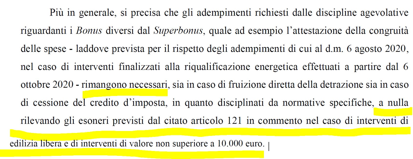

Sostituzione serramenti appartamento; sono in edilizia libera e trattati come Ecobonus possono usufruire dello sconto in fattura senza congruità e visto di conformità.
Però se leggo il passo dell'ultima circolare AdE n. 19 del 27/05/2022 (vedi allegato) sembra dire il contrario, in quanto trattasi di interventi energetici semplificati; nelle FAQ Enea però si esclude...
Quindi? SI o NO congruità/visto
- documento circolare ade 19.JPG (185.36 KiB) Visto 3789 volte

si riferisce al fatto che ci deve cmq essere l'attestazione di congruità, che, nel caso, puo' essere rilasciata anche dal fornitore; va garantito il rispetto dell'allegato A/I

OK grazie millegiotisi ha scritto: mar giu 14, 2022 16:37 si riferisce al fatto che ci deve cmq essere l'attestazione di congruità, che, nel caso, puo' essere rilasciata anche dal fornitore; va garantito il rispetto dell'allegato A/I

Mi viene chiesta la sola pratica Enea per serramenti sostituiti in Eco-Bonus con sconto in fattura e di importo superiore ai 10'000 €.
Servirà quindi anche l'asseverazione dei costi sostenuti: ma solo con allegati A oppure I, oppure anche con prezziari DEI o Regionali o Provinciali ?

Il discriminante dei 10mila non è pertinente.
In edilizia libera il VDC non era necessario fino all'altro ieri nemmeno in caso di cessione del credito.
Cessione che presumo sia già avvenuta.
Quindi la pratica enea la fai semplicemente applicando i limiti di importo dell'allegato A, o, meglio ancora, indicando la verifica del rispetto di detti limiti che ti avrà passato il serramentista (il quale, se ha fatto lo sconto in fattura, avrà certamente verificato anticipatamente quale fosse il diritto che il cliente poteva cedergli sotto forma di sconto).

Nella dichiarazione enea tu indichi le spese AMMESSE, quindi quelle giustificate dalla dichiarazione del fornitore.
Mi auguro che la cessione sia avvenuta per la metà di questo importo AMMESSO, perchè in caso contrario son c...: il controllo è immediato e, se c'è un angelo giusto lassù, altrettanto immediata dovrebbe essere la sanzione.
