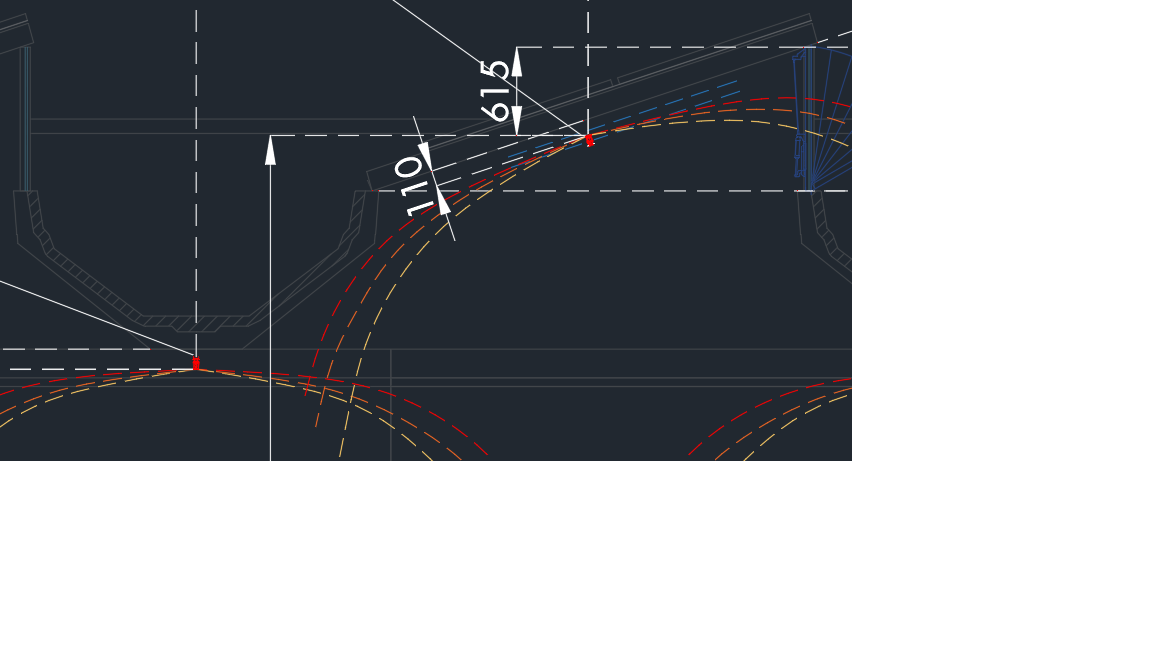

Nel caso di tetti a shed invece come ci si comporta? Un veloce controllo della NFPA non mi ha dato soluzioni, ho trovato solo "sloped ceilings" ma non risolve il problema in maniera appropriata.
Opterei per la soluzione mostrata in allegato, con SPK inferiori innestati direttamente sulla tubazione e SPK superiori al termine di una diramazione derivante dalla medesima tubazione. Ci sono disposizioni più efficaci?

fr-evt ha scritto: mer apr 06, 2022 12:11 Opterei per la soluzione mostrata in allegato, con SPK inferiori innestati direttamente sulla tubazione e SPK superiori al termine di una diramazione derivante dalla medesima tubazione.
per coperture shed non tutti i tipi di protezione sprinkler sono applicabili
la soluzione che vedo in allegato potrebbe essere anche corretta, ma sicuramente molto onerosa
fr-evt ha scritto: mer apr 06, 2022 12:11 Ci sono disposizioni più efficaci?
questo te lo dice il calcolo idraulico
facendo come dici avresti il doppio degli sprinkler su una diramazione
cosa non positiva se devi garantire densità di scarica di una certa importanza

Sei assolutamente nel giusto, infatti la configurazione è decisamente onerosa in termini idrici.
In altri progetti ho visto SPK upright portati in quota più o meno a metà dello shed, ma in questo caso con un solo erogatore non riuscirei a coprire tutta l'area sottostante.
