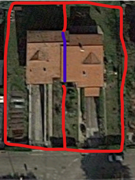

Salve volevo un Vs. parere su l'argomento in oggetto che magari qualcuno ha già affrontato.
Il dilemma è questo, secondo voi se eseguo interventi per il 110% su entrambe le villette di cui sotto che sono le classiche villette bifamiliari in orizzontale, quindi totalmente indipendenti sia per gli ingressi che per gli impianti (luce,riscald., acqua, fogna, ecc.), ma che sono un unica struttura edile separate solo da un muro (linea blu), possono essere considerate come minicondominio e quindi rientrare con i limiti di spesa inerenti ai condomini quindi oltre alle 2 u.i. ci sono anche i 2 box interrati per cui per il cappotto avrò 160k totali ?
Qualcuno l'ha già fatto un lavoro del genere?
A mio parere si può fare, ma volevo sentire anche altre campane

Di fatto è un condominio. Puoi anche verificarlo con i proprietari, se hanno costituito un condominio di fatto o di diritto, come nel caso dovessero fare spese per la manutenzione del tetto. L'impianto satellitare e privato della villetta di destra?
Re: Bifamiliare = mini condominio
Vedendo il tetto, sembra non essere una struttura unica, ma divisa tra le due uuii.
Intervenendo su di esso sarebbe opinabile considerarlo come parte comune.
Per le pareti permetrali credo si possano considerare come parti comuni. Sarebbe da verificare se l'edificio è stato realizzato contestualmente con unica concessione edilizia e con strutture in comune.

Direi che è scontato, perché le fondazioni saranno uniche.Terminus ha scritto: mer mar 30, 2022 10:22 Per le pareti permetrali credo si possano considerare come parti comuni. Sarebbe da verificare se l'edificio è stato realizzato contestualmente con unica concessione edilizia e con strutture in comune.
Non lo darei per scontato.
Se si trattasse di due corpi di fabbrica adiacenti, ma realizzati in tempi differenti, la comunanza sarebbe contestabile (anzi per me non ci sarebbe più).

Ognuno è indipendente niente condominio di fatto o di diritto nessun impianto in comuneNoNickName ha scritto: mer mar 30, 2022 10:19 Di fatto è un condominio. Puoi anche verificarlo con i proprietari, se hanno costituito un condominio di fatto o di diritto, come nel caso dovessero fare spese per la manutenzione del tetto. L'impianto satellitare e privato della villetta di destra?
La struttura la struttura che comprende le due u.i. è un corpo unico con fondazioni e muri divisori in comune, la copertura è solo sfalsata, sulla foto la copertura della villetta di dx sormonta la sx ma sul retro i sormonti si invertono, capita spesso anche nelle villette a schiera di più unità.
Purtroppo non riesco a trovare dei casi in rete discussi su siffatta tipologia.
Se uno intervenisse in SuperSismabonus sul tetto con cordoli sommitali i relativi calcoli strutturali sarebbero comuni considerando sicuramente il tutto parte comune. E se uno ha una pratica unica non è che puo' essere mini-condominio in Sismabonus ma unifamiliare in Ecobonus...Terminus ha scritto: mer mar 30, 2022 10:22 Vedendo il tetto, sembra non essere una struttura unica, ma divisa tra le due uuii.
