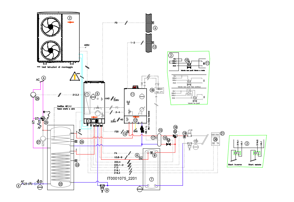

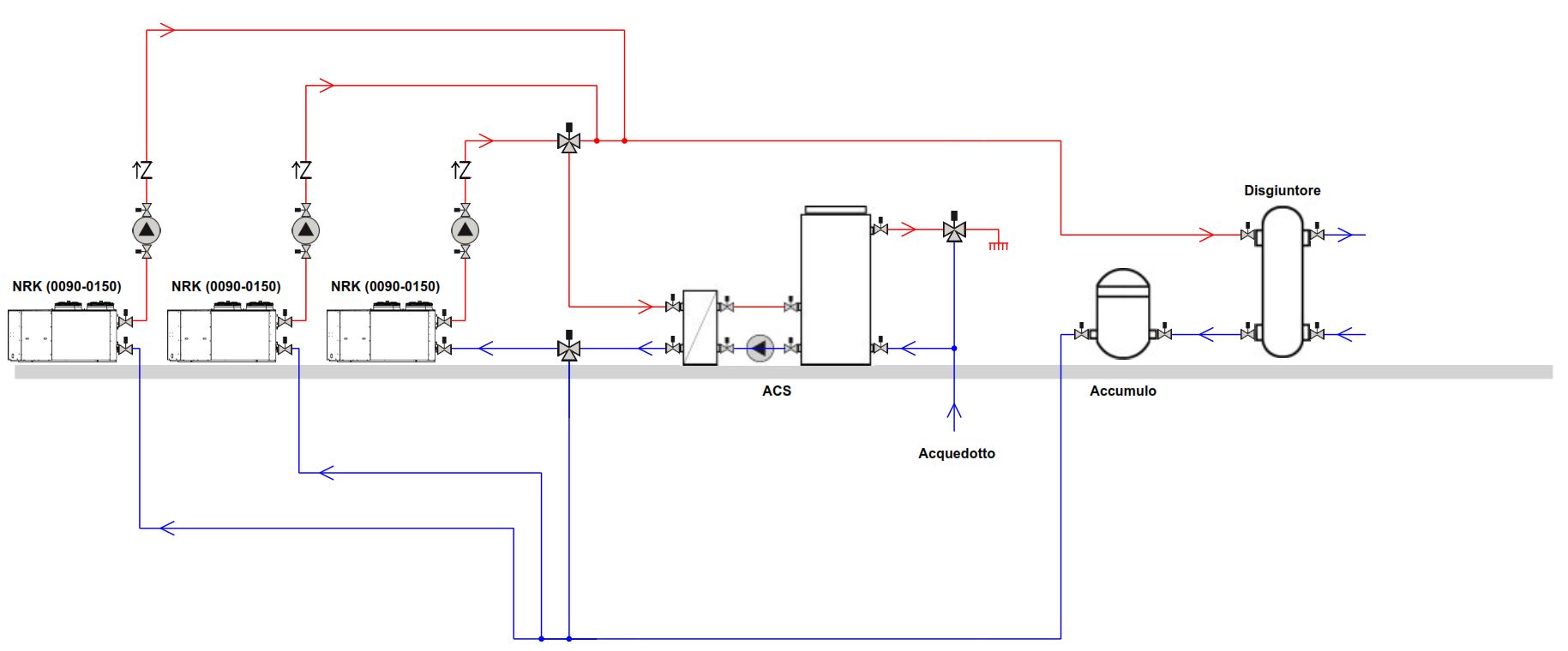

Sulle conseguenze dell'uso dei compensatori idraulici quando usati con le pompe di calore ne abbiamo parlato tante volte qui sul forum. Io penso che sono da evitare il più possibile adottando circuitazioni primario/secondario con by-pass di bilanciamento laddove le portate tra i due sottoinsiemi possano differenziarsi o lo siano costantemente in caso di portata fissa. Il compensatore idraulico pure con portate identiche in primario e secondario porta inevitabilmente a delle miscelazioni che fanno perdere temperatura sia in riscaldamento che in raffreddamento. Stiamo qua a guardare i decimali di COP e EER e poi ci perdiamo 5K, come minimo sul compensatore idraulico. Le pompe di calore non sono caldaie e se per queste ultime una situazione del genere è tollerabile per le pompe di calore o refrigeratori non può esserlo. Questo almeno è il mio pensiero dopo anni e anni di sbatterci la testa anche per iniziale mancanza di cultura in quanto sono cresciuto con la mentalità della caldaia e meno della pompa di calore, che si è affermata solo quando la mia formazione era già avvenuta e da un bel po'. E si sa, cambiare abitudini non è mai semplice.
Premesso quanto sopra sono quotidianamente martellato da schemi tipici di aziende che le pompe di calore le commercializzano e pure che le costruiscono e che sono schemi per caldaie dove al posto delle caldaie mettono le pompe di calore. Allora esprimo le mie considerazioni e le risposte sono sempre generiche e riconducibili ad arroganza commerciale.
Posto un esempio, ma ne decine.
Ecco le osservazioni che ho inviato al costruttore in questione.
Il disgiuntore idraulico, su un impianto con pompe di calore, secondo me, è da evitare, sempre. Il disgiuntore fa perdere temperatura sulla mandata del secondario, indipendentemente dal rapporto di portata primario/secondario, sia in riscaldamento che in raffreddamento. Stiamo a guardare i decimali di COP e EER e poi perdiamo 5K (come minimo, ma ho riscontri pure peggiori) sul disgiuntore e anche con portata sul secondario inferiore al primario. Per me, e anche per chi mi ha insegnato, è un errore di progettazione. Quello schema va bene per le caldaie a gas e non per tutte. Quali argomenti tecnici vi portano ad una tale scelta?
L’accumulo dell’acqua calda sanitaria lato sanitario presenta la criticità della formazione della legionella sul fondo del serbatoio. Io preferisco avere l’accumulo sul primario e andare in scambio istantaneo sul secondario. Questo aiuta anche il funzionamento della PDC che non è legato all’efficacia dello scambiatore, ma all’inerzia offerta dell’accumulo.
Secondo me le pompe è meglio posizionarle sul ritorno con il premente verso lo scambiatore della pompa di calore. Perché lo consigliata sull’andata?
Risposte ufficiali, per il momento, non ne sono arrivate.
Che ne pensate?
Che ne pensate?

Idealmente la soluzione più elegante è probabilmente avere solo pompe primarie, ma a patto di avere una circolazione minima sull'impianto non inferiore alla portata minima che riescono a fornire gli scambiatori delle pompe di calore. Sulle taglie piccole che hanno dei piastre, non è banale soprattutto in freddo. Sulle macchine con gli allagati meglio. Sul nuovo, idealmente puoi progettare così.
Sull'esistente, praticamente mai se hai dei secondari che lavorano come lavorano.
Una cosa che non mi piace è quella deviatrice sul sanitario. Per me, fatto salvo le nuos dove non c'è altro modo e in generale i sistemi di preriscaldamento, le pompe di calore sul sanitario non ci devono andare proprio. In questo caso c'è una macchina dedicata quindi non dovrebbero esserci problemi, a meno che non sia lei ad avere problemi per cui tutti senza sanitario (dallo schema non è un impiantino da casa, 300-400 kW di PDC è un supercondominio moderno).
Però quella macchina in sanitario lavorerà con COP 1,5-2 reali da novembre a marzo. Purtroppo il legislatore non capisce niente di fisica e impone condizioni che possono essere verificate solo ricorrendo a dichiarazioni mendaci dei produttori.

Bo, io lavoro su piccoli (piccolissimi rispetto a quello in foto) impianti e mai registrato cali di temperatura sul secondario.
Ovvio che in presenza di PdC, deve risultare sempre che portata del primario debba essere maggiore di quella sul secondario.
Vero che le PdC non sono caldaie ma è anche vero che bisogna conoscere beni e mali del separatore idraulico

No, se la portata sul secondario è inferiore a quella del primario. Occorre solo dimensionare correttamente i terminali.perdiamo 5K
Non sono mai riuscito a capire perché si continua a proporre pompe sulla mandata. In caso di riscaldamento, sono anche costrette a lavorare con un fluido molto più caldo di quello che arriva sul ritorno. In freddo cambia poco.le pompe è meglio posizionarle sul ritorno

A mio avviso hai mescolamenti soprattutto se usi accumuli inerziali come dei separatori
Io, nei miei impianti di modeste dimensioni che ho anche monitorato, non ho mai verificato rimescolandi, adottando qualche stratagemma (tipo attacco a 3 tubi sul puffer, a 2 etc).
Sul fatto che bisogna stare attenti ai particolari sulle pdc, per non perdere °C fondamentali sono super d'accordo.
Ma i rimescolamenti sul bollitore sono nulla in confronto ai dimensionamenti "larghi" che provocano pendolamenti folli, agli on off, o ai continui cambi tra raffrescamento e acs, alle perdite di distirbuzioni folli, al mancato monitoraggio ed ottimizzazione delle temperature di mandata e del tempo di accensione, alla programmazione energeticamente ottimizzata dei bollitori (per la legionalli andiamo di RE con COP 1).

il separatore è una semplificazione ("simula" i collettori) che ha senso in un impianto semplice (monogeneratore), con le pdc mantiene il suo senso nella medesima situazione (la portata primario sarà sempre > del 2ario, perchè con le pdc il dT sul 1ario è più basso), con più generatori è un'assurdità giustificata solo dall'inerzia dell'abitudine.
il puffer va in serie (non in disgiunzione per evitare circolazioni parassite) sul ritorno (per non instabilizzare ritardando la risposta del sistema), quando ci va (spesso non ci andrebbe affatto, considerando il volume proprio del circuito).
l'accumulo sul sanitario espone a maggior rischio legionella.
le pompe stanno più fresche sul ritorno e rischiano meno la cavitazione, ma considerando che il dT sulle pdc di solito è 5°C o meno ritengo che metterle sulla mandata oggigiorno sia tutto sommato abbastanza ininfluente, era decisamente più importante ai tempi delle caldaie
@superP: pendolamenti ok negli impianti mono-generatore, ma in un impianto come quello? con anche solo una pdc a inverter può modulare al 10% della potenza nominale senza andare in on/off, hai voglia farlo pendolare anche con un sovradimensionamento importante...

E sul fatto che tutti i costruttori propongano schemi simili, che ne pensate.? Come mai?

Io ho riscontri diversi. Faccio un esempio, impianto da 2MW con serbatoio inerziale che fa anche da compensatore idraulico. (Non l'ho progettato io, adesso chi l'ha progettato raddrizza banane da qualche altra parte). Prima mandata dei chiller 7°C, uscita verso l'impianto 12°C. Smontato tutto e fatto primario e secondario corretto, a parità di portate, 8°C in uscita verso il secondario. Mi è bastato leggere il libro Centrali frigorifere di Vio per risolvere. Un libro di 15 anni fa. Ora riesco a deumidificare sulle UTA, prima per niente. Continuavano ad aggiungere chiller senza raggiungere il risultato.Abser ha scritto: lun mar 28, 2022 12:07 Un equilibratore correttamente dimensionato distanziando opportunamente gli attacchi tra le mandate e i ritorni e il diametro per avere basse velocità non determina apprezzabili decadimenti di temperature ma risolve il problema di coordinare le pompe del primario con quelle del secondario.
Re: Le pompe di calore non sono caldaie
domando: fare un tubo ad U che va sotto le aspiranti e torna indietro ai chiller prendendo dentro i ritorni che controindicazioni ha rispetto alla tua soluzione?Abser ha scritto: lun mar 28, 2022 12:07 Mi sembra che questa faziosità forse esagerata tra tecnici riguardo all'equilibratore sia un po' fuori luogo. Ormai trattiamo impianti con portata fissa o variabile sul primario delle macchine frigorifere e analogamente con portata fissa o variabile sul secondario. Un equilibratore correttamente dimensionato distanziando opportunamente gli attacchi tra le mandate e i ritorni e il diametro per avere basse velocità non determina apprezzabili decadimenti di temperature ma risolve il problema di coordinare le pompe del primario con quelle del secondario. Poi ognuno è libero di usarlo o meno ma dire a priori che non serve o è addirittura dannoso credo che non sia eticamente corretto.

il problema è che ci si ostina nei casi come lo schema a mettere più generatori, invece di metterne uno unico più grande a più circuiti indipendenti e più compressori, con unico gruppo pompe ed inerziale sul ritorno.
ACS separata con altra pdc.
Mi pare comunque strano che lo schema sia fatto dal quel costruttore. Dalle mie parti, il referente, da l'indicazione per accoppiare le macchine di andare diretti nell'inerziale con linee indipendenti....

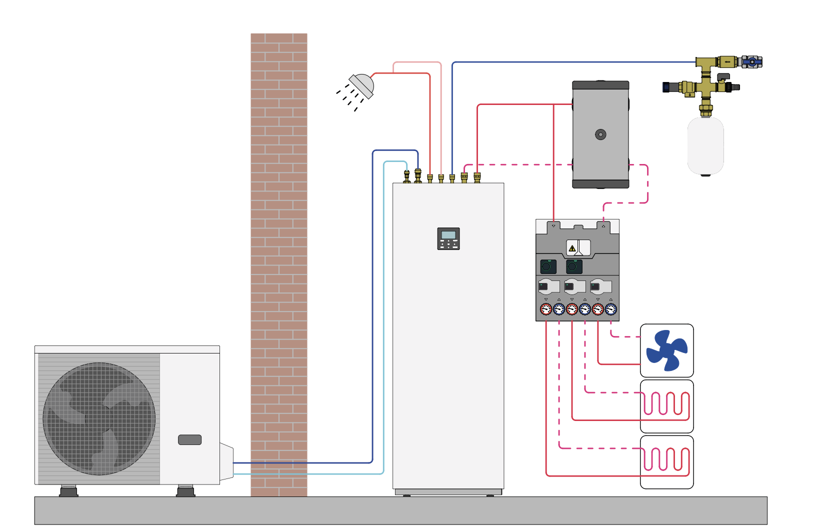

Ecco un altro esempio di soluzione proposto da un altro costruttore
Ho chiesto se potevo modificare lo schema rispetto a quello da loro proposto e mi hanno risposto che
"Per quanto riguarda lo schema d’impianto: il sistema deve ricalcare obbligatoriamente lo schema di cui all’allegato, con puffer 4 attacchi al primario (2 per PDC 2 per caldaie) e 2 attacchi al secondario con relative pompe di rilancio, in quanto l’elettronica di controllo dell’ibrido vuole che i generatori siano in parallelo lato primario puffer, con tutte le sonde in campo di cui allo schema, per poter controllare la PDC in temperatura a mezzo segnale 0-10V, mentre le caldaie sono controllate tramite modbus per il raggiungimento della temperatura finale."
bah sono sempre più perplesso...

Non mi interessa certo la questione del factory made. Mi interessa invece capire per quale motivi tutti i costruttori o fornitori di pompe di calore propongano schemi con serbatoio inerziale usato come separatore idraulico.

Viessman mette un po' di tutto, Equilibratore per la caldaia ed accumulo/separatore per la pompa di calore
- V.HYBRID.png (129.85 KiB) Visto 18455 volte
Chi te lo dice? Può essere solo un collettorevinz75 ha scritto: gio apr 21, 2022 12:16 Me lo chiedo anche io. Nel kit delle varie zone c'è già un disgiuntore.
E' uno schema molto usato. Puoi fare anche lo stesso, forse meglio, con solo due attacchi mettendo il puffer in fondo alla linea tipo così https://www.linkedin.com/posts/paolo-sa ... esktop_webarkanoid ha scritto: gio apr 21, 2022 08:06 Questa soluzione non l'ho mai usata ma mi sembra interessante.
