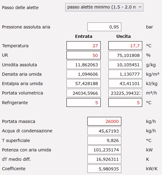

Con una portata di 23.650 mc/h e una temperatura dell'aria in ingresso alla batteria di 27°C (bs) con 19°C (bu), ecco un possibile trattamento, ma ci sono infinite varianti:
Marzo 2022.jpg (59.52 KiB) Visto 4365 volte
