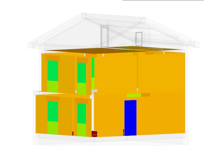

Ho un dubbio sulla valutazione delle superfici capotto da inserire nel SB.
Sappiamo che non sono ammesse le coibentazioni delle superfici di locali non riscaldati, quindi quando ho un sottotetto non riscaldato per esempio come ci comportiamo?
Devo escludere la superficie di cappotto per quei metri che riguardano il sottotetto anche se poi si farebbe comunque ma non finanziato?
Sarebbe un controsenso perché per il calcolo della Umedia mi conta tutta la superficie anche se faccio una coibentazione parziale, oppure non conta?
Per capirci la mia situazione è quella nell'immagine allegata, dove ci sono le superfici disperdenti...

Re: Superbonus sottotetto non riscaldato
Precisando che va fatto il trainante isolamento termico con le altre pareti per poter inserire il tetto non disperdente negli incentivi.Terminus ha scritto: dom mar 13, 2022 10:31 Passa a SB la coibentazione delle falde, se non coibenti il solaio di sottotetto (come ribadito chiaramente da ENEA).
Questo per gentile concessione del normatore, che ha inserito l'intervento al comma 1 del 119.
Le pareti perimetrali del sottotetto non riscaldato non sono detraibili, così come non lo sono mai state le superfici esterne di locali non riscaldati.
Concordo al 110% con Terminus.marcoaroma ha scritto: dom mar 13, 2022 11:54Precisando che va fatto il trainante isolamento termico con le altre pareti per poter inserire il tetto non disperdente negli incentivi.Terminus ha scritto: dom mar 13, 2022 10:31 Passa a SB la coibentazione delle falde, se non coibenti il solaio di sottotetto (come ribadito chiaramente da ENEA).
Aggiungo solo un piccolo particolare alla precisazione di marcoaroma:
Precisando che va fatto il trainante isolamento termico con le altre pareti "confinanti con ambienti regolarmente riscaldati", per poter inserire il tetto non disperdente negli incentivi.
