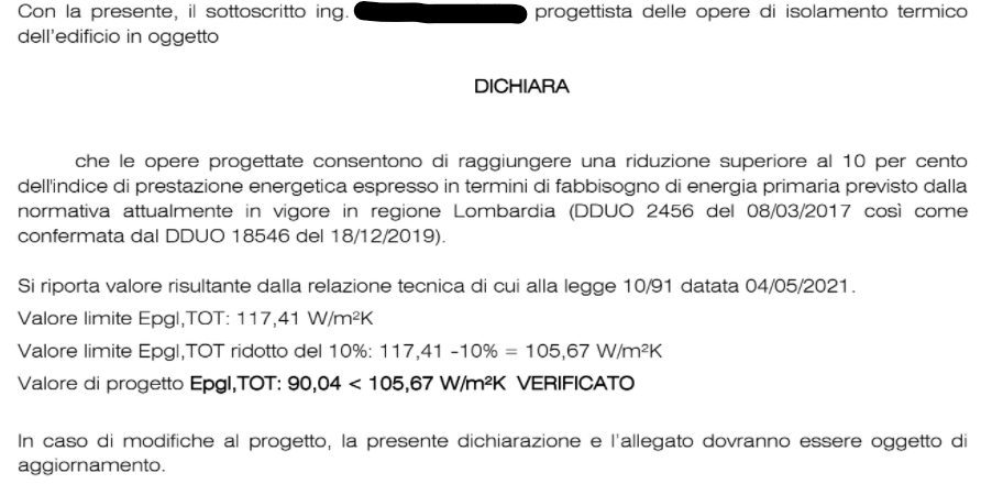

Salve, un cliente a cui ho fatto delle diagnosi pre/post x il 110, mi chiede una dichiarazione sulla falsa riga di quanto sotto.......
Ma che è sta roba ?? :roll: :roll: :roll:

É una dichiarazione che serve per lo scomputo volumetrico, di solito lo richiede il geometra/architetto/ingegnere che segue la pratica edile quando necessario.

è la prima volta che me lo chiedono, non è mai finita :lol: :lol: :lol:

Se hai fatto solo diagnosi preliminare, ti sta chiedendo una cosa non dovuta.

Si ho fatto solo il pre/post e niente più..........

La faccio anch'io, non solo in Lombardia, ma la firmo e consegno solo in fase di presentazione CILAS. Ovvero quando esiste un progetto e non sono ancora in fase preliminare campata per aria :shock:
