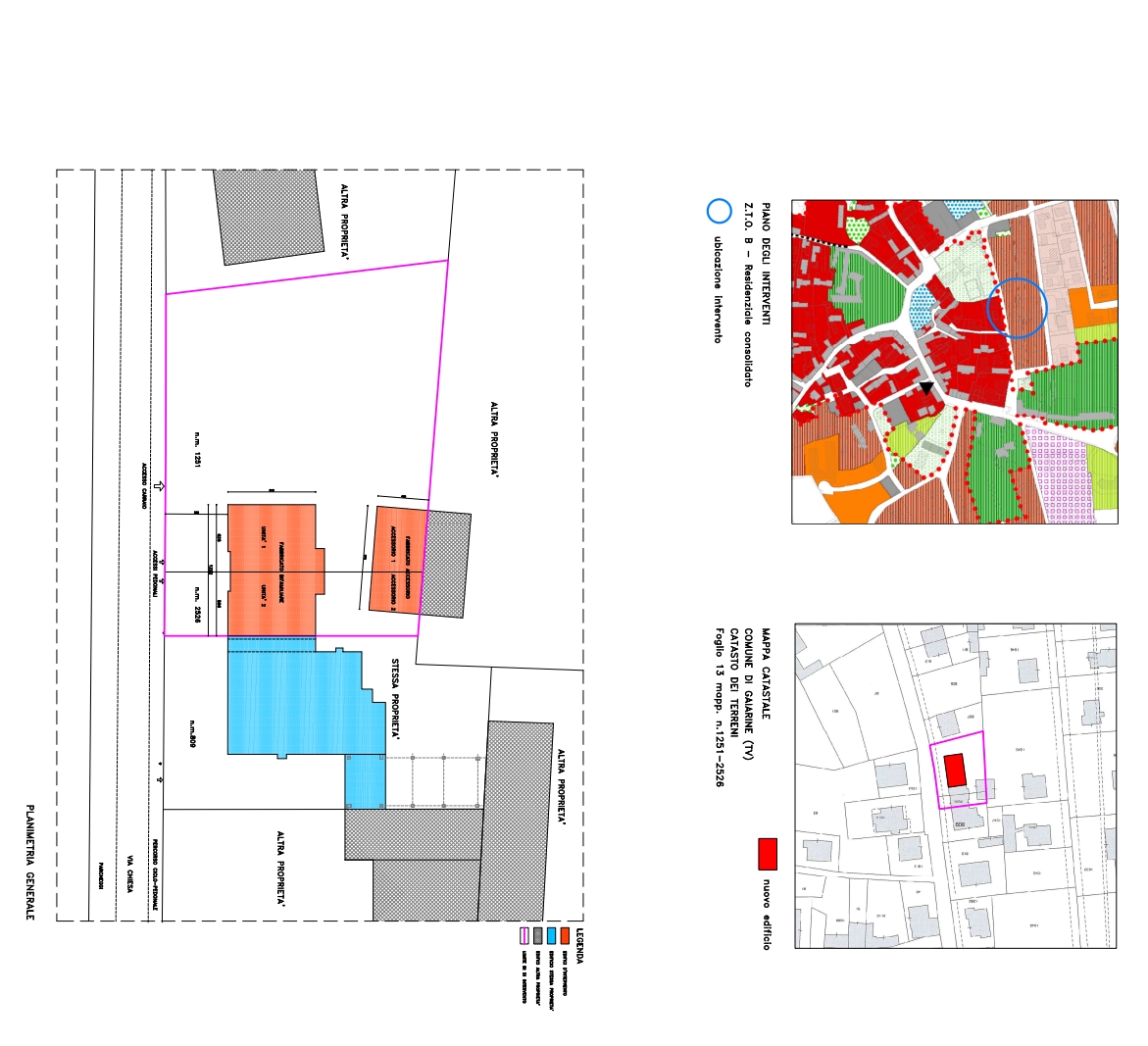

Buongiorno
Caso:
Demolizione e ricostruzione di due bifamilari (in linea) cat.A3 e due pertinenze C2 con accorpamento in un'unica unità. Stesso proprietario.
Edifici ante 60 con parti comuni quali tetto, fondamenta e muro portante divisorio.
Ai fini delle tempistiche 110 devo considerare il caso come due unifamiliari quindi con scadenza 2022 o come edificio da 2 a 4 unità con tempistiche condominiali?
Sub già corretto
Sub già corretto
