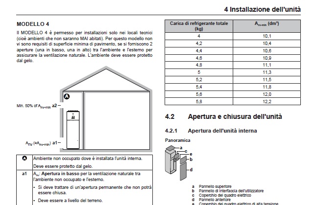

ultimamente mi viene proposta spesso l'installazione di sistemi ibridi funzionanti con gas R32
tipo il sistema Daikin MultiHybrid (Altherma R)
il problema è che se il locale di installazione del generatore è piccolo non riesco a verificare la concentrazione di gas R32
sul manuale viene riportata una procedura secondo la quale si può ovviare con delle aperture di ventilazione verso un ambiente adiacente (ma non verso l'esterno)
possibile che non sia fattibile prevedere un'areazione verso l'esterno per ovviare il problema, in analogia a quanto facciamo da secoli con il gas?

Ah, ma tu ti riferisci a questa:
Quello che dice si capisce da solo: è perfettamente inutile aprire delle aperture di ventilazione verso l'esterno, se hai un locale adiacente, già riscaldato, che può essere computato nel volume utile, finalizzato a non raggiungere l'LFL.
Se non ce l'hai un locale adiacente, anche la ventilazione naturale verso l'esterno va bene, a patto che l'apertura di ventilazione non venga MAI ostruita neanche quando fa freddo o tira vento. Anzi deve essere progettata così da non poter mai essere ostruita.
Non è affatto l'EN378 che dice una cosa del genere, anzi. E' la Daikin che ha scritto quello che vedi. La EN378 si limita a prescrivere l'obbligo di diluizione in funzione del volume.
Re: R32 e verifica EN378
esatto
nel sistema Multi Hybrid ci sono circa 2.5 kg di R32 e di fatto serve un locale di installazione molto ampio
la Daikin dice: se la superficie del locale non è sufficiente per la verifica della 378 puoi aprire 2 aperture di ventilazione verso l'ambiente adiacente
questa cosa sulla 378 però non c'è a quanto pare e di primo acchito mi sarebbe sembrato più logico aprire un'apertura verso l'esterno (il principio di diluizione del gas più o meno dovrebbe essere analogo a quanto avviene con il gas)
- Messaggi: 10700
No, non c'è, ma se apri una luce verso l'esterno, devi tenerne conto nel calcolo di fabbisogno, APE, e compagnia bella.ponca ha scritto: mar mar 01, 2022 11:28 questa cosa sulla 378 però non c'è a quanto pare e di primo acchito mi sarebbe sembrato più logico aprire un'apertura verso l'esterno (il principio di diluizione del gas più o meno dovrebbe essere analogo a quanto avviene con il gas)
Se invece apri due luci con il locale adiacente, puoi considerare la somma delle superfici e dei volumi dei locali nel calcolo del LEL.

Daikin dice anche: per evitare che i furbetti chiudano le aerazioni quando fa freddo, non prevederle proprio.

Daikin però dice: se crei aerazione verso l'esterno e poi l'utente la chiude perché ha freddo, non stai soddisfacendo il requisito di sicurezza, allora meglio aerare verso ambienti riscaldati.

Non credo, nello specifico daikin rimarca che le aperture verso l'esterno potrebbero essere ostruite dagli occupanti per evitare lo spiffero.vinz75 ha scritto: mar mar 01, 2022 21:33Forse è per questo che genericamente Daikin dice di tenerselo in casa così è sotto controllo?NoNickName ha scritto: mar mar 01, 2022 19:20Dove vada il GPL non ce ne frega niente.vinz75 ha scritto: mar mar 01, 2022 18:30 Credo che bisogna preoccuparsi di dove vada a finire un po' come il gpl.
Io lo trovo discutibile, sarebbe ridicolo trovare scritta una cosa del genere sulla 7129 se volessimo continuare il parallelo con il gas.

- Immagine.jpg (241.31 KiB) Visto 23357 volte
- Messaggi: 6258
Su che manuale Daikin hai preso questa tabella?ponca ha scritto: mer mar 02, 2022 10:11vero

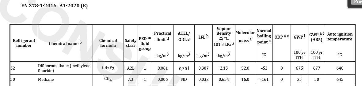

Se non ricordo male la EN378-1:2020 prevede due verifiche, una riguarda l'infiammabilità e l'altra la tossicità.
Per l'infiammabilità, per contenuti superiori a 1.836kg, va fatta una verifica dell'area minima del locale in funzione dell'altezza di installazione dell'unità interna.
Per la tossicità sono previsti volumi minimi in funzione della quota del locale di installazione.
- Messaggi: 10700
Sì, come dicevo sopra è 0,30Kg/m3Tom Bishop ha scritto: dom mar 06, 2022 06:54 Per la tossicità sono previsti volumi minimi in funzione della quota del locale di installazione.

Se non sbaglio, ASHRAE parla di un limite di 400 ppm (0.4%).
Esiste poi un tool di Toshiba che aiuta nella verifica del limite di tossicità: che ve ne sembra?
https://www.toshibaclima.it/tools/tool-r32

Buongiorno riprendo l'argomento.
Noto che i produttori danno indicazione per verificare il limite di infiammabilità e il limite di tossicità.
Per il limite di tossicità non capisco perchè tutti assumono sempre il valore massimo di concentrazione pari a 0.3 kg/mc quando la 378-1 in annex E e table C.3 indica sempre 0.061 kg/mc. Cosa mi sto perdendo? Ovvio che se fosse 0.061 sarebbe un bel problema.

La mia revisione è precedente al 2020.contabile ha scritto: mar dic 19, 2023 10:51 la 378-1 in annex E e table C.3 indica sempre 0.061 kg/mc.
Potresti pubblicare un estratto della tabella per capire a cosa si riferisce?
ecco...
- table C3.JPG (57.34 KiB) Visto 19697 volte
- annex E.JPG (55.87 KiB) Visto 19697 volte
- Messaggi: 10700
Avevamo già scritto qua viewtopic.php?p=212958#p212958 che l'LFL è il 14% della miscela R32/aria, cioè 0.307Kg/m3.
Tale concentrazione è anche l'ATEL (limite di esposizione di tossicità acuta)
Una percentuale sufficientemente distante per garantire la sicurezza è il 20% del LFL (e si chiama PL, practical limit), da cui deriva il valore di 0.061 Kg/m3 di concentrazione massima, cioè 60g per m3m che non è la tossicità.
Il limite di tossicità è 0.307Kg/m3.
Nei HCFC il PL = ATEL, mentre per gli idrocarburi il PL è il 20% del LFL
Grazie per la risposta, ma non sono sicuro di aver capito bene.
Il PL è una terza verifica da fare oltre all'infiammabilità e la tossicità?
Cioè, se io prevedo dei sistemi per climatizzazione ad R32 che il produttore commercializza appositamente per sale server, o anche nel caso di climatizzazione residenziale o commerciale, il PL deve essere verificato o è sufficiente infiammabilità e tossicità?
- Messaggi: 10700
Nel caso che avevamo trattato all'epoca c'erano le tabelle del produttore che indicavano le superfici minime.
Se non vi sono indicazioni del produttore, il soddisfacimento del PL automaticamente soddisfa anche l'ATEL, perché quest'ultimo è sempre meno restrittivo, quindi la verifica è una sola.
ah certo, peccato che 61 gr/mc è un valore bassissimo che porterebbe a moltissime difficoltà di installazione.
Ma cosa verifica ulteriormente il PL? e perché nessuno lo considera?
Anche il tool toshiba verifica 300 gr/mc.
Mah non capisco se mi sto facendo io un problema che non c'è, o se tutti non si stanno facendo un problema che c'è.
- Messaggi: 10700
Nel caso di specie, erano 2.5Kg in un locale di 8.5 m2 alto 1.5m, cioè 0.19Kg/m3 imposto da toshiba. Che è comunque più che sufficiente.contabile ha scritto: mar dic 19, 2023 17:49 ah certo, peccato che 61 gr/mc è un valore bassissimo che porterebbe a moltissime difficoltà di installazione.
Nella realtà se lo calcoli su un appartamento medio di 80m2 alto 2.4m, cioè 13gr/mc, quindi ampiamente soddisfatto.
Il 20% dell'LFL, come scritto, cioè sempre l'infiammabilità, ma ad un livello 5 volte inferiore.

ho ridato un'occhiata ai manuali di installazione Daikin per le PDC Altherma
ora, se si ha qualche Kg di R32 richiedono di dotare l'unità interna di una "canna fumaria" in modo che l'eventuale perdita sfoghi all'esterno
soluzione che mi pare sia consigliata solo da Daikin e che al momento non ho mai visto adottare
in alternativa (e solo nel caso in cui l'unità interna sia installata in un locale tecnico) richiedono 2 aperture di ventilazione (una in alto ed una in basso) con superficie enorme, vedi screenshot
io continuo ad essere un po' perplesso sull'applicazione di questa norma EN378, magari mi sfugge qualcosa
per il gas è sufficiente che il locale sia aerabile, nel caso di una apertura di aerazione bastano 100 cmq
qui per 4 kg di R32 chiedono come se nulla fosse 2 aperture per complessivi 1000 cmq
