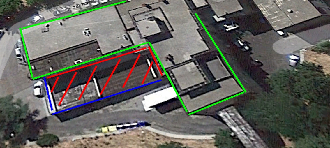

sì, mi sa che non mi sono spiegato bene. non c'è nessun "edificio", non è un padiglione separato, è un'ala di un corpo di fabbrica più grande: su due dei quattro lati è diviso dal resto del'edificio da semplici tramezzature interne, non ha nemmeno un "involucro" che lo delimita.Esa ha scritto: dom feb 27, 2022 10:12 Non vedo il problema. .... Realizza il piccolo edificio nZEB: tutto sommato, è facile
vedi immagine allegata: in rosso parte di edificio da demo-ricostruire, in verde parte di edificio che non viene toccata. le pareti blu danno verso l'esterno (e per quelle non c'è problema, verranno demo-ricostruite), quelle rosse confinano con il volume che non verrà toccato: sono tramezzi in mattoni con porte in legno, completamente privi di isolamento (e che non avrebbe senso isolare, non disperdono visto che il volume con cui confinano è riscaldato).
l'edificio vero (=che risponde alla definizione di edificio) ovviamente è quello blu+verde (è anzi molto più grande), la porzione demo-ricostruita non risponde nemmeno alla definizione di edificio, quindi non credo la si possa dichiarare NZEB "autonomamente" (se sì come? e l'edificio di riferimento può avere parte dell'involucro che non disperde perchè dà su volume riscaldato? mica è una UI distinta come un appartamento in condominio; è un caso che non mi è mai successo). CT virtuali, tubazioni virtuali, non trovo queste definizioni nelle norme EMR nè in quelle nazionali, non ho idea di come "virtualizzare" un impianto.
non è possibile aggiungere ulteriore FV perchè la porzione da demolire è completamente ombreggiata dal volume verde che è più alto (il sud è in alto nell'immagine); la domanda è opposta, ovvero se si può utilizzare il FV esistente (che nell'immagine non si vede: è su un altro padiglione) per migliorare la prestazione dello "spezzone rosso" (azzerandone il fabbisogno estivo, di illuminazione e ausiliario), visto che l'impianto è unico.
il DLL è il direttore dei lavori che per nuovi edifici alla fine dei lavori deve redigere l'AQE (attestato di qualificazione energetica); e per casi come questo deve redigerlo ugualmente?
chiaramente sono tutte domande "normative", non legate alla realtà dei progetti/lavori che non sono particolarmente complessi.
spero che qualcuno che opera in EMR partecipi alla discussione
