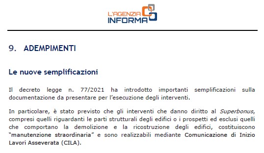

Che debba essere presentata CILAS anche per Sismabonus, personalmente non ho dubbi. Poi magari mio sono sfuggite novità...
Uno su tutti riporto ciò che dice la Guida ADE.
Immagine 2022-03-16 131111.jpg (38.74 KiB) Visto 2099 volte
Per quanto riguarda il mio quesito, oggi l'architetto si sarebbe convinto a presentare 2 distinte CILAS.
Non so se ci sono altri pareri in merito, ma io credo sia la miglior strada.
