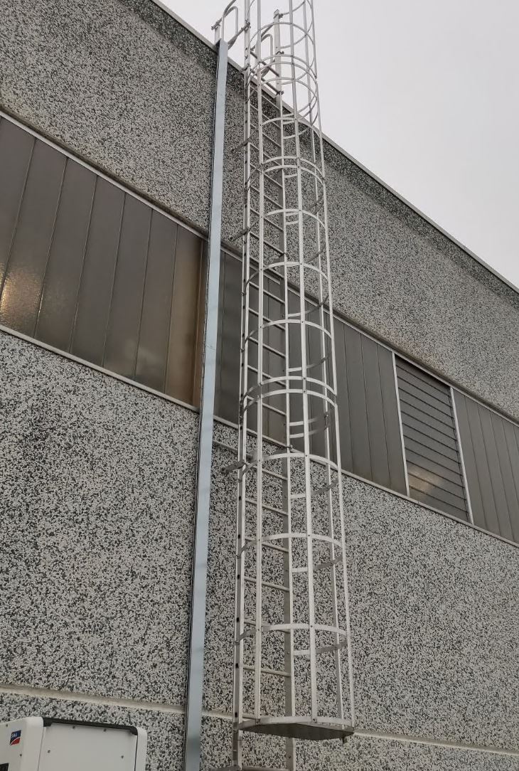

In una azienda che mi ha chiesto di rinnovare l'autorizzazione antincendio mi sono trovato i cavi che collegano il campo sul tetto con l'inverter che passano davanti alle finestre a nastro. Secondo me tale sistema di posa non è conforme alla Nota DCPREV prot n. 1324 del 7 febbraio 2012. Secondo voi?
Cavi FV.JPG (235.56 KiB) Visto 2375 volte
Potrebbero veicolare un incendio all'interno del fabbricato? Io qualche dubbio ce l'ho.

Non è un impianto di protezione attiva, né un elemento portante riqualificato. Segnalalo al committente, io poi procederei tranquillo.
Re: Cavi impianto FV davanti alle finestre conformi?
Non è proprio così. Ho intervistato il Comando e mi ha detto che, anche se tutte le apparecchiature sono esterne, vogliono la SCIA senza aggravio di rischio e mi hanno proprio specificato di non procedere con il rinnovo.
Partendo da questa premessa che, forse, avrei dovuto fare prima, mi chiedevo se quella passerella cavi possa considerarsi conforme alla Nota DCPREV prot n. 1324 del 7 febbraio 2012 non avendo lo spazio di 1m tra conduttori e apertura.

se quelle sono condutture andrebbero tenute ad 1 m dalle aperture, anche se non essendo EFC è consentito, previa valutazione del rischio, fare quel lavoro. In un caso simile ho fatto costruire un canale compartimentato in cui far passare i cavi. Scia senza aggravio mi pare pure eccessivo, però sappiamo tutti che se i VVF chiedono è difficile non assecondare

Ah può ben essere SCIA senza aggravio. Io intanto rinnovo, fatturo e faccio presente. Poi, affari del committente, mi appalterà la SCIA senza aggravio.
Venendo al tema tecnico, ritengo non ci sia risposta univoca. La risposta conservativa è una schiena EI30 con Aquapanel per reggere all'aperto.

Gmeister ha scritto: gio gen 27, 2022 09:00 se quelle sono condutture andrebbero tenute ad 1 m dalle aperture, anche se non essendo EFC è consentito, previa valutazione del rischio, fare quel lavoro. In un caso simile ho fatto costruire un canale compartimentato in cui far passare i cavi. Scia senza aggravio mi pare pure eccessivo, però sappiamo tutti che se i VVF chiedono è difficile non assecondare
Sinceramente faccio rispettare il metro di distanza da qualsiasi apertura, EFC o meno, perchè ritengo che il rischio non sia molto diverso...

Ho già avuto casi simili e ho fatto chiudere le finestre con lastre antincendio.

Abbiamo protetto le finestre con pannelli EI30 1 m per lato

Idem. Sempre 1 m per lato con elementi EI30.
