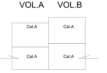

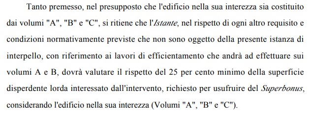

Dato che ho un caso di condomini affiancati, mi sono riletto l'interpello, perchè essendo la risposta legata allo specifico caso i dettagli fanno molta differenza.
Ho provato a farmi un mio schema della situazione descritta dell'interpello, e con una disposizione del genere dove una unità "unisce" i tre volumi , sono d'accordo con l'agenzia delle entrate sul valutare l'insieme.
Nutro fortemente un dubbio che il medesimo concetto si applichi anche a due condomini cielo terra affiancati, che nulla hanno in comune (cortile, utenze, servitù, ecc...) se non il muro di separazione; anche perchè, parlando terra a terra, dove ho centri storici (al netto di possibili vincoli) od aggregati urbani dovrei valutare degli interi isolati e non avrebbe molto senso.
- Schema interpello.png (12.99 KiB) Visto 6582 volte

Nell'ultima pagina della Risposta n. 453/2021 c'è scritto:
"Nell'APE convenzionale, inoltre, possono essere scorporate le unità immobiliari funzionalmente
indipendenti e/o adibite ad attività commerciali non direttamente interessate dagli
interventi di efficienza energetica, a seconda della percentuale di incidenza
residenziale dell'edificio"
Significa che posso concentrare la verifica del miglioramento soltanto su alcune unità?
L'intero fabbricato verrebbe considerato solo per la verifca del 25% del cappotto...

Salve a tutti,
Rispolvero l'argomento, ho un altro caso simile, che descrivo qui di seguito.
Ho un fabbricato composto da 3 u.i. residenziali e 2 garage. 3 proprietari distinti.
PROPRIETARIO 1: la sua porzione di fabbricato indipendente (metà edificio) è terra-cielo, e si compone di piano terra scaldato, piano primo scaldato, piano sottotetto non riscaldato.
Identificazione catastale a mezzo di propria particella. Ingresso da corte privata con suo cancello da strada pubblica.
PROPRIETARIO 2 e 3: possiedono la rimanente porzione di fabbricato indipendente terra-cielo (metà edificio), ognuno con 1 appartamento. Vano scale comune, corte comune, impianto di riscaldamento centralizzato (unica caldaia per entrambi).
Piano terra scaldato, piano primo scaldato, piano sottotetto non riscaldato.
Cosa ne pensate?
Credo che identificarlo come minicondominio con cui accedere con Superbonus sia fattibile poichè:
- ho un impianto centralizzato che serve le 2 u.i., e può costituire trainante
- l'altra u.i. non oggetto di intervento può essere scorporata in base alla FAQ Enea (Nell’Ape convenzionale possono essere scorporate le unità immobiliari funzionalmente indipendenti e/o adibite ad attività commerciali non direttamente interessate dagli interventi di efficienza energetica).
In questo caso avrei l'utilizzo di 2 interventi trainanti: isolamento termico (che in base alla Faq ENEA si riferisce al mio minicondominio escludendo l'altra indipendente) e impianto termico centralizzato.

Anch'io, come ho scritto sopra, avrei fatto riferimento alla FAQ Enea , però in un recente webinar l'ing. Prisinzano ENEA ha detto che l'esclusione è valida solo per le unità commerciali ...zakstevenson ha scritto: mar feb 15, 2022 12:56 Salve a tutti,
