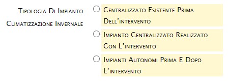

Per ENEA tutti i requisiti tecnici da inserire nel portale fanno riferimento alla situazione di progetto, cioè la situazione post operam nella quale sono realizzati gli interventi di efficienza energetica.
Nel caso dei condomini, nella prima schermata, quando si definisce il tipo di impianto, propone 3 casistiche:
a) Centralizzato Esistente Prima Dell’intervento (cioè quando si ha centralizzato ante e post)
b) Impianto Centralizzato Realizzato Con L’intervento (cioè quando si realizza l'impianto centralizzato partendo da impianti autonomi)
c) Impianti Autonomi Prima E Dopo L’intervento (cioè quando si hanno impianti autonomi ante e post)
Nel mio caso per esclusione dovrei selezionare l'opzione b), che non è corretta, ma è quella che meglio delle altre permette di definire il caso di accorpamento da n uuii con impianti autonomi ad unica ui con unico impianto.

Enea nel caso dei condomini presenta 3 casi, come dicevo sopra.
2-PORTALE ENEA - TIPO IMPIANTO.jpg (17.86 KiB) Visto 6268 volte
A mio avviso quando di trasformano impianti autonomi in centralizzati si rientra nel secondo caso.
Automaticamente il portale include nei trainanti anche l'impianto, a differenza del caso 3.
Esatto, per questo hanno inserito quello specchietto.
Selezionando la seconda opzione prevedi l'accorpamento passando da autonomi a centralizzato (e te lo farà inserire come trainante).

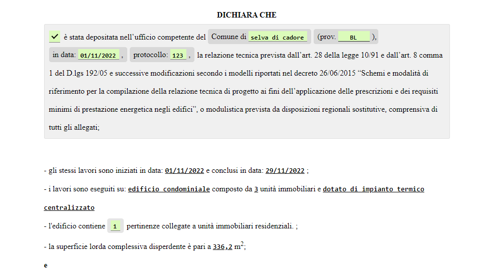

Riprendo questa mia discussione perchè ho difficoltà a impostare la pratica Enea.

Secondo me va bene, purchè indichi i dati delle unità ante oprea.
Ho un caso simile dove la situazione è questa:
ANTE OPERA: 2 unità residenziali + 1 pertinenza
POST OPERA: 3 residenziali
Ho provato a simulare in ENEA, quando inserisco i trainati e indico la tipologia delle unità immobiliari, ENEA chiede esplicitamente di flaggare se l'unità prima dell'intervento era riscaldata, se non lo è non puoi attivare trainati.
Quindi ho si 3 massimali per interventi trainanti, ma solo due per trainati.
Il problema che ho io e che credo avrai anche te, è cosa indicare sui millesimi di involucro e di impianto, in teoria anche qui dovresti indicare per analogia la situazione ante operam.

La complicazione è che per Enea conta il progetto ovviamente, ma per il SB110 tanti requisiti oggettivi per l'ammissibilità alle detrazioni sono quelli dello stato ante.
Una cosa è certa: in Enea vanno indicati i dati catastali finali.
Un'altra cosa certa è che se allo stato attuale una unità non è riscaldata allora per questa non è possibile detrarre le spese sulle parti private. Per cui mi torna che nel portale non ti faccia inserire interventi trainati sulla unità non riscaldata.
Per quanto riguarda i millesimi, non sono d'accordo. Quello che conta è lo stato finale, nel mio caso che senso ha ripartire le spese su 4 unità quando in realtà ne ho due. Accorpamento e frazionamento sono casi più complessi, dove ancora oggi personalmente ho dei dubbi.

Ok mi hai convinto quando inserisci le unità metti i dati catastali ed i millesimi del post operam, solo che indichi che non sono stati fatti interventi se hai accorpato unità, oppure come nel mio caso se una unità prima era una pertinenza metto che non era riscaldata, anche se sopra però sono costretto a mettere i millesimi di impianto essendo centralizzato... la cosa contrasta un pò....
Ad esempio all'inizio dopo aver inserito i dati del deposito della L.10, i dati del numero di unità e pertinenze fa riferimento all'ante operam secondo te?
Nel mio caso ante operam ho 2 residenziali + 1 garage, dovrei indicare così?
Anche se poi nelle descrizioni delle unità indico che sono tutte abitazi0ni in quanto prendo la situazione post?

Obiettivamente sono casi complessi. E la complessità a mio avviso sta nella struttura del portale Enea pensato per i casi standard.
Probabilmente essendo casi limitati, hanno preferito non implementare il sistema, anche in considerazione del fatto che di casi particolari ce ne sono tanti. Ad esempio il mio caso differisce dal tuo, quello che potrebbe andar bene per me non va bene per te.
Comunque ci sono delle precise indicazioni sia dell'ADE che di Enea a cui è necessario attenersi.
Per esempio in caso di cambio di destinazione ADE chiarisce che la configurazione che conta è quella finale.
Ma allo stesso tempo se una unità nello stato ante non è riscaldata gli interventi su di essa non possono essere portati in detrazione.
Forse sbaglio, ma direi che nel tuo caso devi considerare le unità allo stato finale, ma le opere relative all'attuale garage non riscaldato devono essere escluse dal 110, sia come spese che nel modello APE ante e post.
