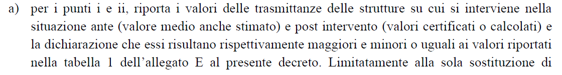

DM 06/08/20
Allegato A
punto 2.1, lettera a)
Allegato A
Re: sostituzione infissi già sotto trasmittanza ?
decreto requisiti ecobonus, 5 ottobre 2020
- Cattura.PNG (25.88 KiB) Visto 4609 volte
