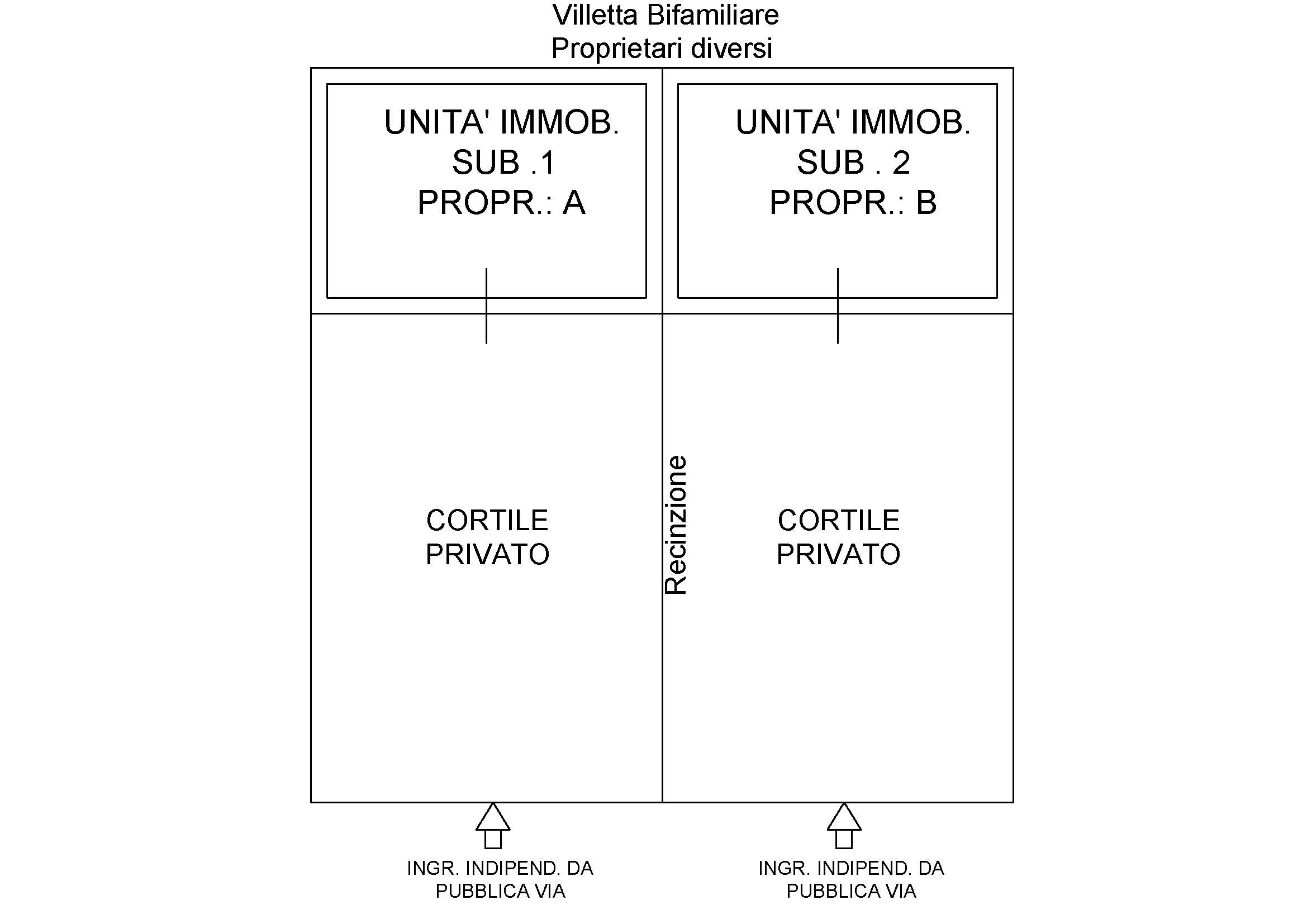

Messaggio da Duracell20 »
Salve a tutti e buon anno
Ho sentito su un webinar che le classiche villette bifamiliari, con proprietari diversi, come da disegno, possono anche essere considerate come un condominio minimo, questo in base a un chiarimento se non erro dell' Ade, ma non sono sicuro.
Se così fosse sarebbe perfetto perchè come condominuio minimo la scadenza andrebbe a fine 2023 ma soprattutto avendo i box di ogni u.i. come pertinenza l'importo per l'isolamento andrebbe a 160k (40*4) a fronte dei 100k (50+50) se dovessi farle singolarmente.
A voi risulta questo e nel caso dove è stato scritto dal normatore ?

Re: Bifamiliare
Messaggio da skumpic »
Possono essere considerate condominio minimo (e di fatto lo sono, avendo verosimilmente fondamenta e copertura comuni), però in quel caso per fare il doppio salto di classe devi tenere in considerazione la prestazione energetica di entrambe le unità (cioè è l'edificio intero a dover saltare di 2 classi).
Considerandole funzionalmente autonome invece hai la possibilità di far fare "il salto" solamente alla porzione.

Re: Bifamiliare
Grazie Skumpic, certo il doppio salto deve essere fatto come "condominio" ma non penso ci siano problemi, ma che tu sappia c'è qualche riferimento scritto per queste tipologie ?

Re: Bifamiliare
Non c'è bisogno di un riferimento "scritto". E' un condominio orizzontale.
La forzatura è stata creare la categoria delle "funzionalmente autonome" che non esiste ne per la normativa edilizia, ne per quella civile: è per il concetto di funzionalmente autonomo che agenzia entrate ha dovuto tracciare i requisiti.

Re: Bifamiliare
skumpic ha scritto: mar gen 11, 2022 13:23 ma non penso ci siano problemi,
Dipende dai rapporti tra vicini. In caso di condominio, anche minimo, i trainanti devono riguardare parti comuni. Quindi interessare entrambe le unità (o qualora per il doppio salto bastasse ad esempio coibentare solamente una delle due unità, comunque avresti bisogno di una "delibera assembleare" che assente ai lavori e ne ripartisce le spese - eventualmente ponendole tutte a capo di una parte - ).

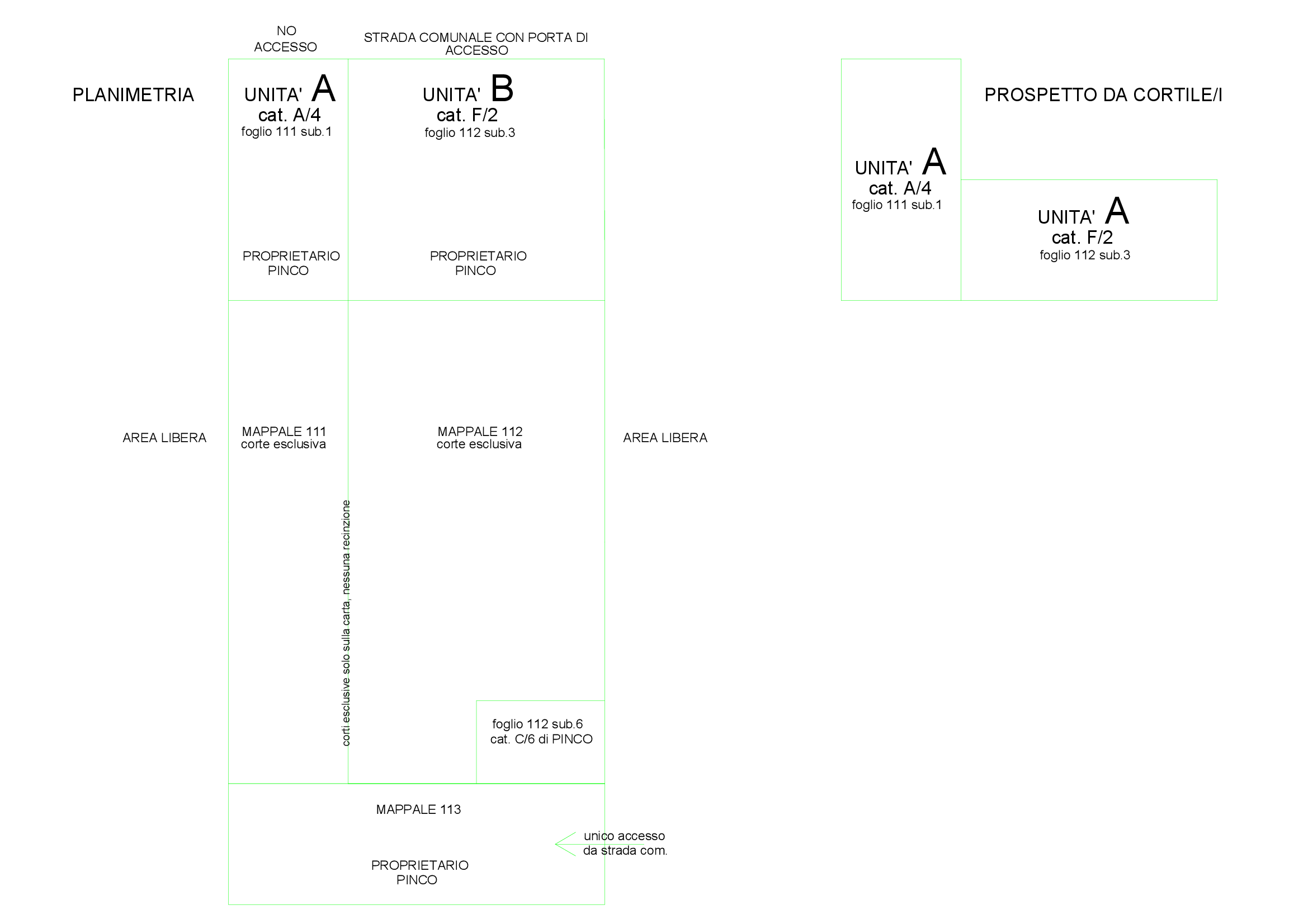

PrestigeWordWide
Messaggi: 293
Re: Bifamiliare
ESEMPIO DUE UNITA'.PNG (70.49 KiB) Visto 2910 volte
Buonasera a tutti, sono di fronte al presente caso di due immobili realizzati in aderenza (un A/4 ed un F/2 con in comune il muro di confine e la facciata, ancora da verificare se due muri in aderenza o unico per entrambi) appartenenti allo stesso proprietario e non riesco a convincermi del tutto del modo in cui debba trattarle. Io mi sono fatto questa idea:
Se Pinco decidesse di fare due pratiche distinte sulla unità A e sulla unità B considerate come separate non avrebbe nessun problema, esaurirebbe le sue due unità ma sarebbe contento di averle riqualificate; ma Pinco sarebbe ancora più felice se potesse considerarle come un unico fabbricato costituito da due unità ed in questo modo prendersela con comodo e pianificarsi i lavori sull'arco temporale di 2 anni fino alla fine del 2023.
Il mio timore è di sbilanciarmi troppo facendo di Pinco la persona più felice del mondo con la mia risposta "facciamo come edificio di due unità" e volevo la vostra opinione su che strada procedereste voi di fronte a queste due possibilità.
In buona sostanza confermate che in casi così è in pratica a discrezione del tecnico stabilire se procedere come unità singole o come edificio di due unità?
(P.S. zona a basso rischio sismico, possibilità solo di accesso al superecobonus)
skumpic
Messaggi: 203
Iscritto il: mar giu 29, 2021 20:33
Re: Bifamiliare
PrestigeWordWide ha scritto: mar gen 18, 2022 22:35
La metto lì a titolo di riflessione, senza aver approfondito la questione.
L'unico requisito per l'accesso al superbonus nei condomini è che la maggior parte della superficie sia a destinazione residenziale. Approfondirei come considerare quel F2.
ciao
PrestigeWordWide
Messaggi: 293
Re: Bifamiliare
Ciao, si per quello risulterebbe nel titolo abilitativo il passaggio da f2 a residenziale a4 come era prima
PrestigeWordWide
Messaggi: 293
Re: Bifamiliare
Cioè il "domandone" è quando ho i presupposti per farle come indipendenti sono obbligato a fare così o posso scegliere di fare l'intero edificio composto dalle due unità accostate con magari solo il muro in comune, pure su due mappali diversi?
