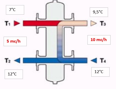

Ma se, per varie ragioni, non puoi ridurre questa portata? Magari, non basta aumentare un po' la superficie di scambio?

Perché paghi il chiller per produrre acqua a 7°C, ma in realtà la mandi a 9,5 alle utenze. E quindi rende meno il fancoil o l'uta e quindi l'efficienza è più bassa e quindi e quindi...
Se mettessi 9.5°C al chiller (senza separatore), spenderesti il 30% in meno in costi di energia.
No, è solo 10 anni che ne parliamo.

Se voglio far circolare 5 mc/h nel primario (per esempio, ho più compressori in parallelo, come nel titolo) e 10 mc/h nel secondario (somma dei carichi di picco), la soluzione con separatore è efficace e poco costosa.
By-pass (che è pure un separatore), regolazioni, valvole e 3 vie con pompa secondaria sulla batteria, ecc.: sono tutte soluzioni consigliabili, magari nei grandi impianti. Nei medio/piccoli le escluderei.
Persino il serbatoio sul ritorno non è sempre richiesto dai produttori di gruppi frigo. Una volta era impensabile.

@Esa: riparti da quello schema del separatore che hai riportato. supponi di non metterlo affatto, il separatore, e di non mettere neppure la pompa del primario. adesso il generatore produce acqua a 9,5°C, e gli torna indietro a 12°C; la portata è 10 m3/h dappertutto, fornita da un'unica pompa (quella dell'ex secondario). hai speso di meno (sono saltati pompa, separatore e valvolame) e reso di più (il compressore produce a 9,5°C invece che a 7°C: questo effetto è almeno un ordine di grandezza superiore al maggior consumo di pompaggio per essere andati a 10 m3/h sul primario; più probabilmente 2 ordini di grandezza; l'efficienza dei secondari è identica).
l'unico problema ci può essere se il frigo/pdc a 10 m3/h non ci arriva (è tipico ad es. con i generatori di calore modulari in cascata, dove però è consigliato usare lo scambiatore perchè il vero pericolo è lo sporco del circuito, visto che le luci degli scambiatori a bordo macchina sono piccolissime); in tal caso dove nello schema c'è il separatore metti un semplice ramo, e in basso metti una tre vie deviatrice; se la portata del secondario è troppa per il generatore, ne devia una parte sul bypass.
una volta quando i circuiti lavoravano a portata fissa e sui terminali c'erano le tre vie, non c'era bisogno di separare i circuiti e si andava con una pompa sola. l'esigenza è nata quando abbiamo capito che così si sprecava pompaggio, e abbiamo messo valvole a due vie e portata variabile sui secondari, è quella la portata che si è ridotta rispetto a quando erano uguali. se davvero ci fossero circuiti che lavorano come mostrato nello schema, a che servirebbe separarli?

Ho fatto un esempio (una pompa da 5 mc/h e una da 10 mc/h), non pensavo di dover fornire una risposta ad una domanda.

Ho un edificio completamente vetrato: una esposizione a est e una a ovest.che problema c'è?
Entrambe richiedono la stessa potenza (quindi la stessa portata), ma non alla stessa ora. Decido quindi di mandare sempre ad entrambe, la portata richiesta, che, naturalmente, diventa quasi doppia. Dato che non so cosa veramente succede e non ho voglia di installare una miriade di valvole per la regolazione della portata d'acqua (che ritengo poco affidabili e poco precise), mando sempre tutta l'acqua in circolazione (semplicità e basso costo delle pompe) e lavoro sulla portata d'aria per regolare la temperatura ambiente. In questo modo, tra l'altro, l'utente è più contento, perché si riduce il rumore.
Il frigorifero lavora bene, con la portata richiesta (dT=5°C) e il secondario mi penalizza un po' sulla superficie delle batterie (dT=2,5°C). Tutto qui.
Quindi: perché no al separatore?
