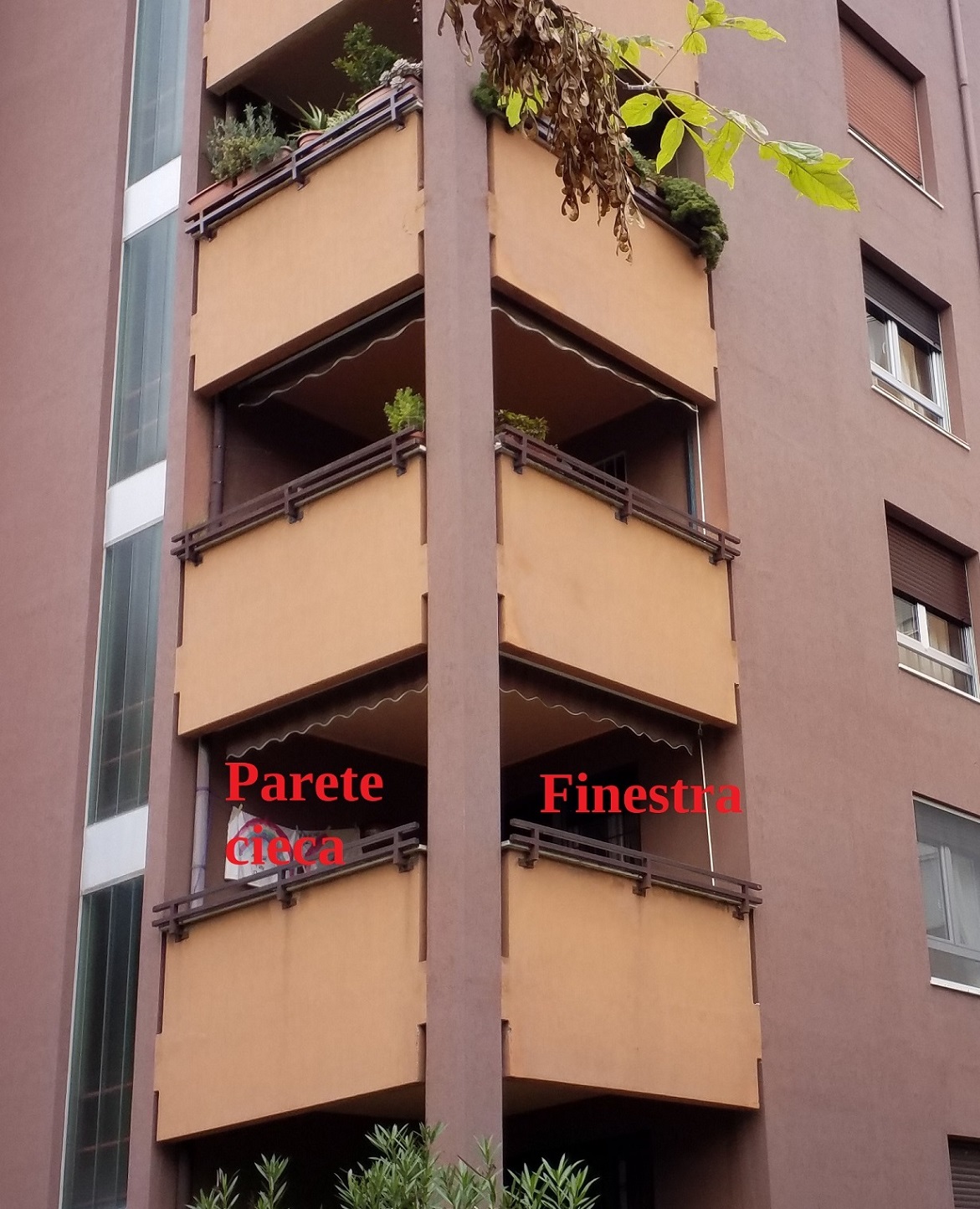

Buon giorno a tutti,
in un condominio con terrazzini profondi 3x3 m con esposizione sud-est, su cui si affacciano una parete cieca ed una parete finestrata, vorrebbero installare ex novo delle tende da sole, da posizionare sul perimetro esterno dei terrazzini, e configurare l'intervento come installazione di schermature solari da portare in detrazione Superbonus 110% (intervento trainato).
Mi sorgono alcuni dubbi:
1) é detraibile una tenda da sole posta a 3 metri dalla parete vetrata?
2) eventualmente é detraibile solo la tenda da sole posta di fronte alla finestra (anche se lontana 3 metri), o anche la tenda da sole prospiciente la parete cieca, che schermerebbe si la finestra ma non dal fronte, bensí dal lato?
3) visto che la finestra ha giá la sua tapparella, dovrei assicurarmi che la tenda da sole risulti piú performante rispetto alla tapparella (condizione che in genere é verificata) per poter portare la tenda da sole in detrazione fiscale come schermatura solare?
4) ammesso che le tende da sole cosí configurate siano detraibili, come faccio i calcoli di G,gl+sh? Non mi pare che un caso simile rientri nelle casistiche previste dalla UNI 52022-1, sia perché non c'é intercapedine non ventilata tra finestra e schermatura, sia perché la schermatura non é parallela alla superficie vetrata (quest'ultimo ostacolo forse potrebbe essere risolto usando il software ShadoWindow di Enea, che ammette schermature con inclinazioni diverse, ma se guardo le immagini esemplificative contenute in ShadoWindow la schermatura é sempre raffigurata in aderenza alla facciata su cui insiste il serramento, non a 3 metri di distanza....).
Help please!

virgy ha scritto: gio nov 18, 2021 08:50 3) visto che ... che la tenda da sole risulti piú performante rispetto alla tapparella (condizione che in genere é verificata)...
Ne sei sicuro?
Forse una tenda nera metallizzata contro una tapparella 'vision' con i buchi...
