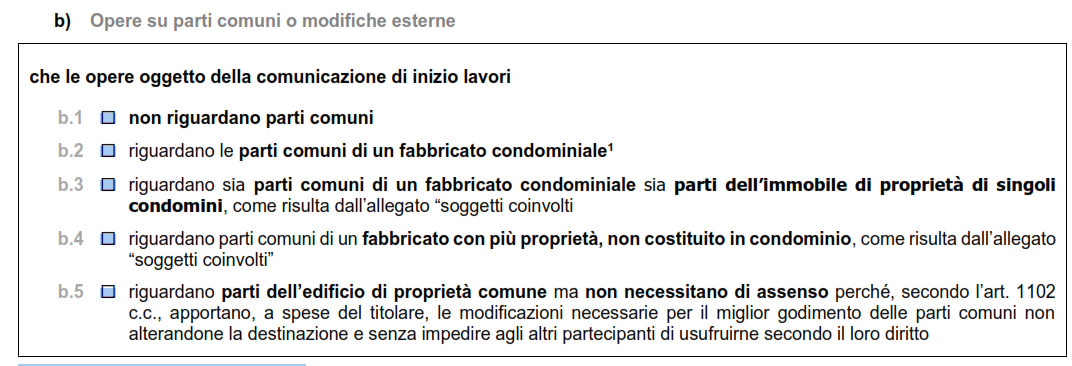

Sto aiutando un collega a compilare la modulistica CILAS per un condominio minimo di 5 alloggi con 4 proprietari.
Sono previsti interventi sulle parti comuni e su ciascun alloggio privato.
Come dati del titolare metto quelli di uno dei proprietari non disponendo di un amministratore e barro la casella a.2 "dichiara di non avere titolarità esclusiva all'esecuzione dell'intervento".
Nella sezione b) ho alcuni dubbi
La casella da barrare, secondo me, dovrebbe essere la b.4, ma l'intervento, oltre alle parti comuni, riguarda anche le parti private, come previsto nel b.3 per i fabbricati costituiti in condominio. :roll: Forse manca una casistica?

giusta considerazione, servirebbe un mix tra b3 e b4
ho un caso simile
forse puoi barrare b4 aggiungendo a penna "e parti private di proprietà dei singoli condòmini"

Se possibile, barrerei sia b.3 che b.4
